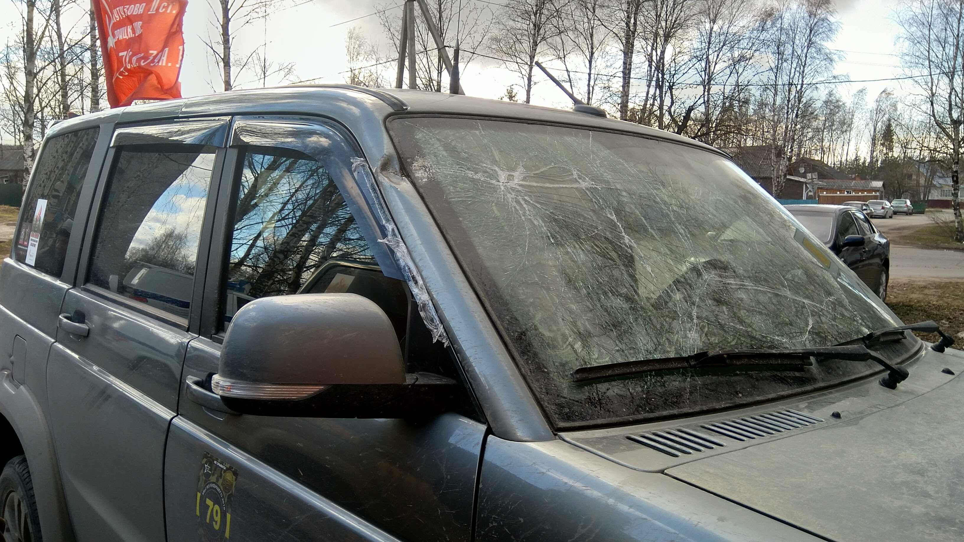

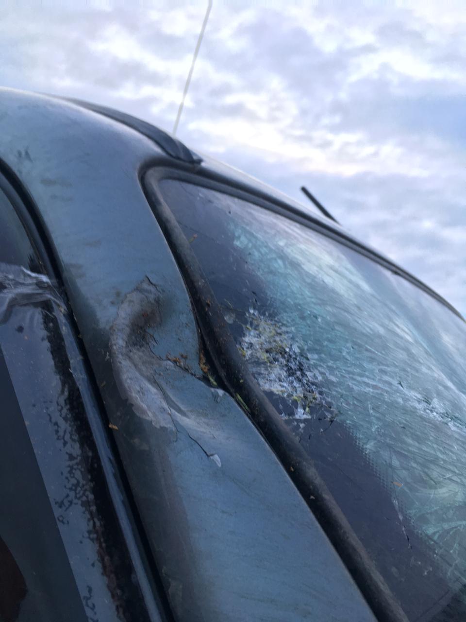

На днях меняли стекло лобовое, и в процессе как часто происходит замена лобового вылилась в покраску рамки лобового стекла.
Мы уже публиковали сообщения о такого рода работах. Но данный конкретный случай имеет одну интересную особенность. Для восстановления рамки мы использовали оборудование для газодинамического напыления металла.
Это замечательный прибор отечественного производства. Не буду вдаваться в подробности технологии, покажу несколько фотографий с нескольких этапов выполнения работы...
Участок сильно поврежденный коррозией. После предварительной обработки стало ясно что остаточная толщина стали слишком малая и оставлять в таком виде бессмысленно.
Для выполнения работы мы позвали одного из наших знакомых, занимающихся промышленной антикоррозийной обработкой.
Выполнена предварительная очистка пескоструйным аппаратом
Далее был нанесен слой металла. Он наносится постепенно, с периодической промежуточной обработкой.
После окончания обработки зачистка, выравнивание поверхности, и покраска... Но это уже не так интересно ;)
Посмотрим как поведут себя обработанные участки в будущем.
