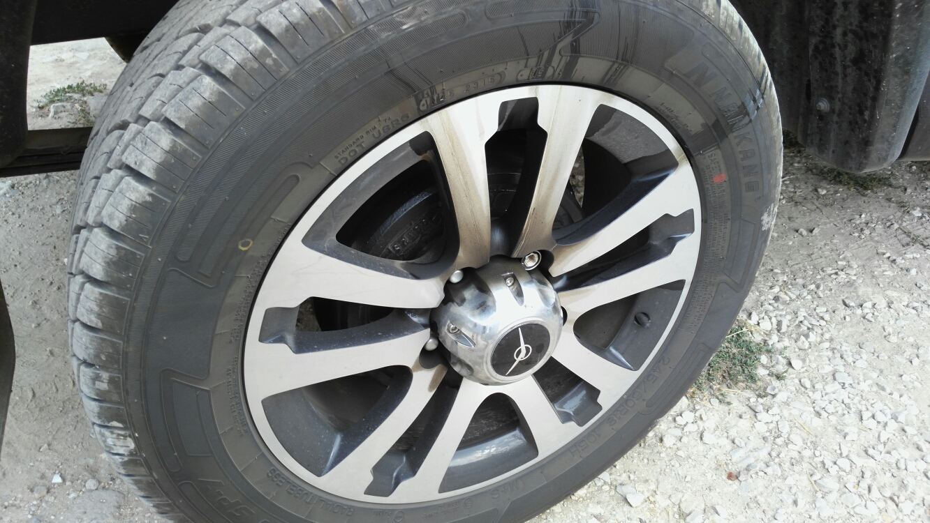

Сообщение lexmak » Вс авг 07, 2016 22:01
Blondi13 писал(а): А у меня течёт....
УАЗ доказывает что если жидкости перекрыть место для течения, она все равно найдет дорогу)))
И если из под крышки не течет это не значит что вообще не течет)

Сообщение NikiShurik » Вс авг 07, 2016 22:04
))) надо прокладки полуосей менять. И убирать сапуны... По ходу что то с ними совсем не так.(

Сообщение lexmak » Вс авг 07, 2016 22:09
NikiShurik писал(а): надо прокладки полуосей менять.
Все банальнее! Правая полуось была не притянута. Протянул, 300 км уже по Крыму, пока полет нормальный...

Сообщение NikiShurik » Вс авг 07, 2016 22:17
Они со временем прослабляются . завод начал ставить их на фиксатор. Лучше просто контролировать их периодически .

Сообщение lexmak » Вс авг 07, 2016 22:51
NikiShurik писал(а): Лучше просто контролировать их периодически .
Да так и буду делать. Главное я передним ступицы перебирал, регулировал, набивал смазкой. И как говорится был в них уверен, да и течь то там особо нечему. Ну может немного выдавить смазку.
А в задних не было причины залезть. Люфтов нет, не греется... ну и как бы чего лезть то в узел. А вот бац и вылез. Да обязательно буду проводить контроль узла.
