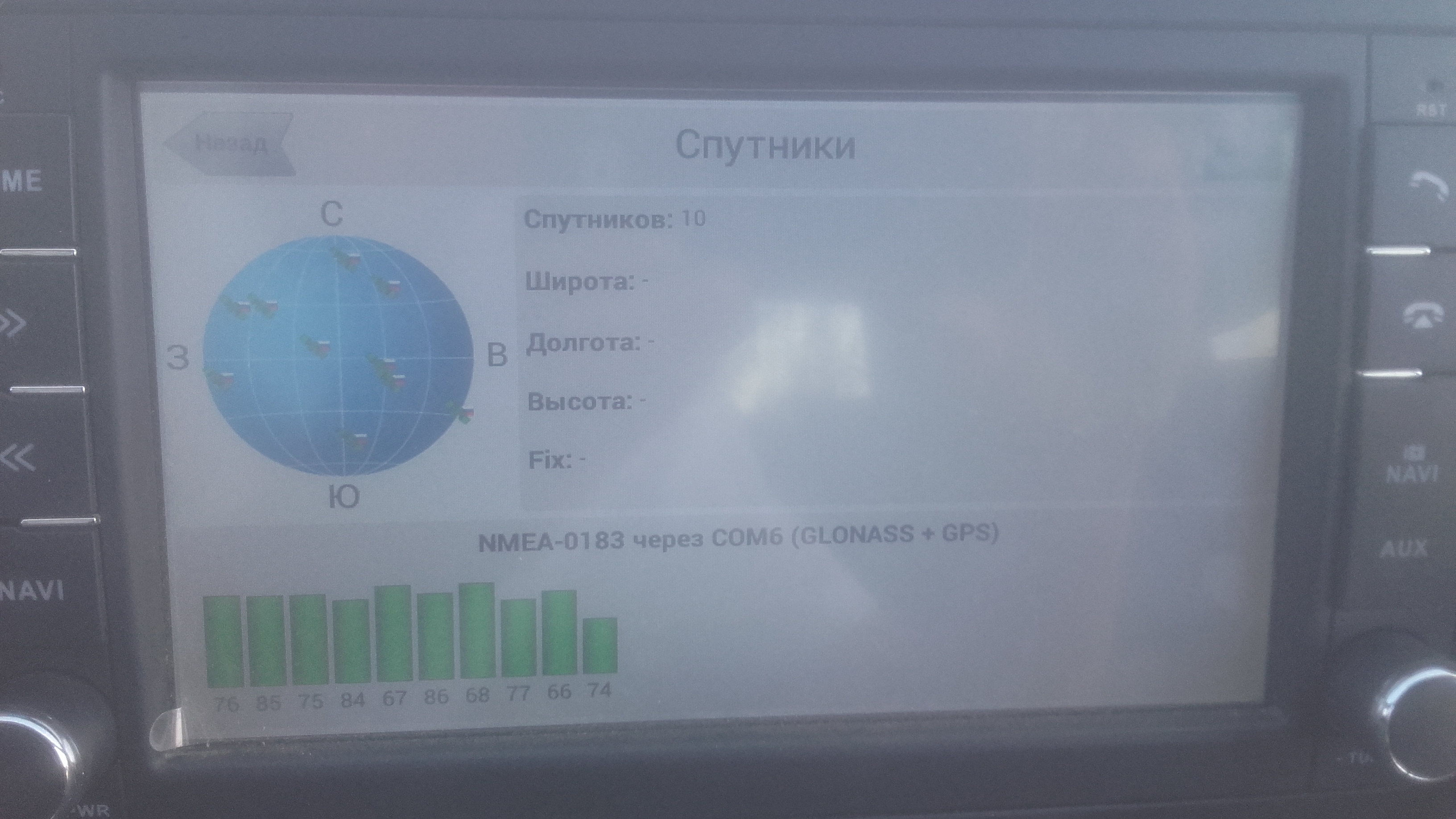

Кто смог полностью победить фоновый писк без отключения GPS-антенны, отпишитесь, пожалуйста.
- ВитГо
- Сообщений: 326
- Зарегистрирован: Чт мар 16, 2017 13:07
- Откуда: Оренбург
- Машина: УАЗ Патриот 2017, Стиль, "Гравитация"
- Благодарил (а): 86 раз
- Поблагодарили: 40 раз
Мультимедийное ГУ SUPRA SCD-3163s. Авто c 2017 года выпуска
так вроде это уже старая новость?
gps антенну отключать не нужно, отключают антенный усилитель обычной антенны изолированием антенны от кузова автомобиля.
Плюсы - писк пропадает, gps работает
Минусы - дальность приема FM падает до 25-30 км, то есть радио будет только в городе
Как это сделать придумал и реализовал первым DustKiller www.drive2.ru/l/473371092912702301/
Я себе уже тоже проделал (с небольшими моими оптимизациями процесса) https://www.drive2.ru/l/473772139778933431/

Спасибо, не заметил этой записи на драйве. Проблема, однако. Я гораздо чаще слушаю радио.
Возможно кузов используется в качестве дополнительной антенны? А что, если к минусу антенны припаять провод и прокинуть его под обшивкой крыши, без контакта с кузовом?
Пробуйте..
Правда я думаю что лучше отключить минус с кабеля от антенны, и кинуть на то место минус с кузова...

Изолировал антенну от крыши - писк ушел полностью, но прием радио ухудшился, как и ожидалось.

Если к гайке крепления антенны изнутри припаять простую FM-антенну из коаксиального провода, прием радиостанций улучшится? Хочется вернуть чувствительность антенны, но без писка.

Сначала я бы экран антенного провода бросил на корпус антенны... у меня просто нет паяльника в гараже :-(
именно экран с кабеля, а не общий провод с кузова - может быть будет толк...
а если не поможет то вообще поставить салонную антенну - точно будет лучше ловить чем антенна без питания

Нашел в гараже пару метров антенного провода. Снял внешнюю изоляцию. Прислонил центральный проводник к гайке - никаких изменений. Прислонил оплетку - результат отличный, прием лучше прежнего.

кудато пропали пиндосские спутники GPS . остался ГЛОНАСС... и то нестабильно. рядом телефон ловит обе системы со свистом
[img] [/img]
изза этого нафигатор теряет позицию
[img] [/img]

В настройках магнитолы включено GPS-Глонасс?Есть такая настройка.

точно срезались настройки.alexeybachurin писал(а): В настройках магнитолы включено GPS-Глонасс?Есть такая настройка.
надо будет проверить gps на устойчивость определения местоположения, а то 6 спутников глонаса нихрена не обеспечивают.
в начале нулевых имел кпк с навителом и блютузный gps-приёмник. так эта система устойчиво определяла координаты имея 4-5 спутников
