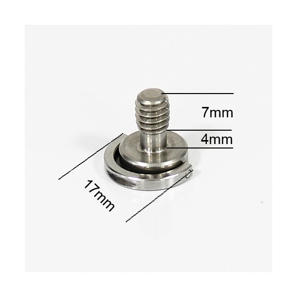

Не могу найти гайку под винт тот что на штативе. Диаметр - 6 мм. Резьба толи трубная, толи ещё какая... Находиться снизу на каждом фотике и камере. В магазинах пожимают плечами, мож подскажите от чего подходит?

Это обычный штативный болт, 1/4, резьба дюймовая. Можно поискать в фотомагазинах по словам "болт-гайка" или "штативный винт". Или пойти проще - купить http://www.goodtool.ru/tools/duim/din223unc.htm и нарезать хоть метр этого болта.ligen писал(а):Не могу найти гайку под винт тот что на штативе. Диаметр - 6 мм. Резьба толи трубная, толи ещё какая... Находиться снизу на каждом фотике и камере. В магазинах пожимают плечами, мож подскажите от чего подходит?
P.S. А, блин, не проснулся еще, Вам гайка нужна. Ну, роли особенно не играет, вместо плашек - метчик возьмите. Там же такой болт:

Винт под штативное гнездо камеры
Тип резьбы у винта для крепления фотокамеры.
Возможные значения: 1/4", 3/8", универсальное крепление (1/4" и 3/8").
Большинство фотокамер имеют стандартное штативное гнездо с резьбой 1/4". Резьба 3/8" встречается реже, в основном у фотоаппаратов средних и больших форматов. Она позволяет устанавливать тяжелую профессиональную технику.
Штативные головки могут быть рассчитаны на установку камер с определенной резьбой, а могут иметь возможность установки их как с резьбой 1/4", так и 3/8".
В любом случае при несовпадении резьбы можно будет воспользоваться соответствующим переходником.

Спрашивал, Саш... и свой хлам перелопатил, везде пластиковая. Такую сам нарезал в ящике горячим болтиком. Очкую что сорвёт, большая приблуда получилась какая то...Aleksandr_89 писал(а):Найти старый фотик, и выковырять... сколько этих мыльниц, пленочных еще, повыкидывал народ...)))
Спасибо за информацию, теперь хоть знаю что надо.alexpb писал(а):Это обычный штативный болт, 1/4, резьба дюймовая.

Там вес какой получается? У меня в свое время полнокадровая тушка с допручкой, вспышкой, синхронизатором и 70-200 с штатива чуть не хряпнулась из-за говноболта 1/4. Пришлось на 3/8 переходить. Посмотрите http://www.bhphotovideo.com/c/buy/Shop- ... 4294255798 может решите штативную головку заменить или идею почерпнете какую, от цен в обморок только не падайте.ligen писал(а):Очкую что сорвёт, большая приблуда получилась какая то...
Вот переходник с 1/4 на 3/8: http://www.bhphotovideo.com/c/product/1 ... _8_16.html.

Стандарты, Александр, чертовы стандарты. Если переходить на метрический болт, то придется площадку переваривать или фрезеровать новую.Aleksandr_89 писал(а):А почему обязательно на фотоштатив? Почему не к обычной трубе, или к уголку, обычным метрическим болтом, и не М6, а побольше!?

Спасибо, дружище! Смотаюсь к старьёвщикам на "птичку", если уж нет - закажу. Лишь бы нахрен меня не послали с одной гайкой :D
Антенны направленные и в глубинке придётся ловить сигнал помалу поворачивая, а под штативы уже всё "заточено", и в Патре и лодке.Aleksandr_89 писал(а):А почему обязательно на фотоштатив? Почему не к обычной трубе, или к уголку, обычным метрическим болтом, и не М6, а побольше!?

Я предлагал вааще отказаться от штатива, и использовать обычную трубу или уголок в качестве мачты...)))alexpb писал(а):Стандарты, Александр, чертовы стандарты. Если переходить на метрический болт, то придется площадку переваривать или фрезеровать новую.Aleksandr_89 писал(а):А почему обязательно на фотоштатив? Почему не к обычной трубе, или к уголку, обычным метрическим болтом, и не М6, а побольше!?

Это не наш метод :) Мы же все перфекционисты в глубине души, не правда ли? И с наведением тогда будет проблема, антены то узконаправленные, насколько я понял.Aleksandr_89 писал(а):Я предлагал вааще отказаться от штатива, и использовать обычную трубу или уголок в качестве мачты...)))alexpb писал(а): Стандарты, Александр, чертовы стандарты. Если переходить на метрический болт, то придется площадку переваривать или фрезеровать новую.

В Греции Китае есть всЁ!!! :D
http://ru.aliexpress.com/item/5D2-photo ... 0f15babfd4
http://ru.aliexpress.com/item/Pro-1-4-I ... 0f15babfd4

Да я не для заказа ссылки дал, а для примера, что есть такие метизы в природе... в Самаре то уж тоже поди есть магазины метизов!?)))ligen писал(а):Спасибо, дружище! Смотаюсь к старьёвщикам на "птичку", если уж нет - закажу. Лишь бы нахрен меня не послали с одной гайкой :D

Воткнул ящик вместо камеры, как на фото... или поставил на штатив рядом с Патром, с питанием вопросов нет... настроился на станцию... а сам в палатке с тырнетом по вайфаю, слушать как дождь шелестит.Aleksandr_89 писал(а):Я предлагал вааще отказаться от штатива, и использовать обычную трубу или уголок в качестве мачты...)))
Не... к штативу я сразу привязался. Отнёс приблуду со штативом на пригорок, камень, скалу... на крайняк с аккумулятором отнёс.Aleksandr_89 писал(а):В чем проблема то? Вертись машиной или лодкой! :D
Потом, у него три ноги, и каждая по отдельности выдвигаются, может на любой поверхности встать.

Нужную гаечку не нашёл, приобрёл переходник для нивелиров с 1/4" на 5/8" за 150 р. Люминь, посему с пластиной к аргонщику.
http://www.220-volt.ru/catalog-178955/
