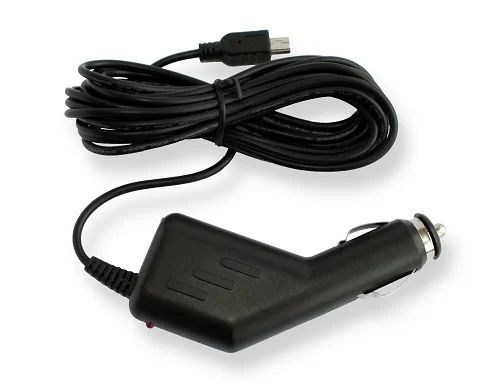

ligen
Сообщений: 1329
Откуда: Самара
Благодарил (а): 71 раз
Поблагодарили: 122 раза
Не работает радио. Видео регистратор создает помехи.
Сообщение ligen » Пн окт 24, 2016 10:24
Серёга82 писал(а):Авто 2008 года, на магнитоле работает радио, как только включаю видео регистратор в прикуриватель сразу начинаются помехи на радио. Магнитолу менял - не помогло. Думаю уже может купить антенну дорогую, но не уверен что поможет. Есть какие либо варианты лечения проблемы кроме как "выкинуть магнитолу" или "видеорегистратор"
А какой БП у регистратора? типа такого...

Сообщение Антон38 » Пн окт 24, 2016 11:09
Я имел в виду выкинуть не регистратор, а сам БП, если он такого типа, как показал камрад ligen.

Антон38 писал(а): Я имел в виду выкинуть не регистратор, а сам БП, если он такого типа, как показал камрад ligen.
Фото блока питания точно как на картинке (регистратор другой). Если обратить внимание то на блоке питание идет круглая окантовка, так вот когда блок питания включен в прикуриватель то она всегда горит фиолетовым цветом. Но проблема не в блоке питания, так как если блок питания включен в сеть, горит индикатор, к нему подключен регистратор, но регистратор выключен с кнопки. Как только я включаю регистратор с кнопки, то начинаются помехи.Проблем с навигатором и другими устройствами нет

Попробуй все таки другой БП. 90% что виноват он. Регистратор выключен кнопкой, потребления тока нет (подсветкой можно пренебречь, там мизерный ток), включаешь регистратор- возрастает потребление- привет помехи :whistle:

Сообщение ligen » Пн окт 24, 2016 18:31
То-же были помехи на радио пока не заменил родной БП на этот. Родной был как на фото "пистолетик" макс ток 1 ампер. Поставил этот на 2А, помехи пропали. В инстр на регистратор пишут, что БП больше ампера нельзя иначе плохо аккуму будет... 2 года отработал - пока нормально, не раздулся даже :) Каркам у мну правда другой, попроще...
