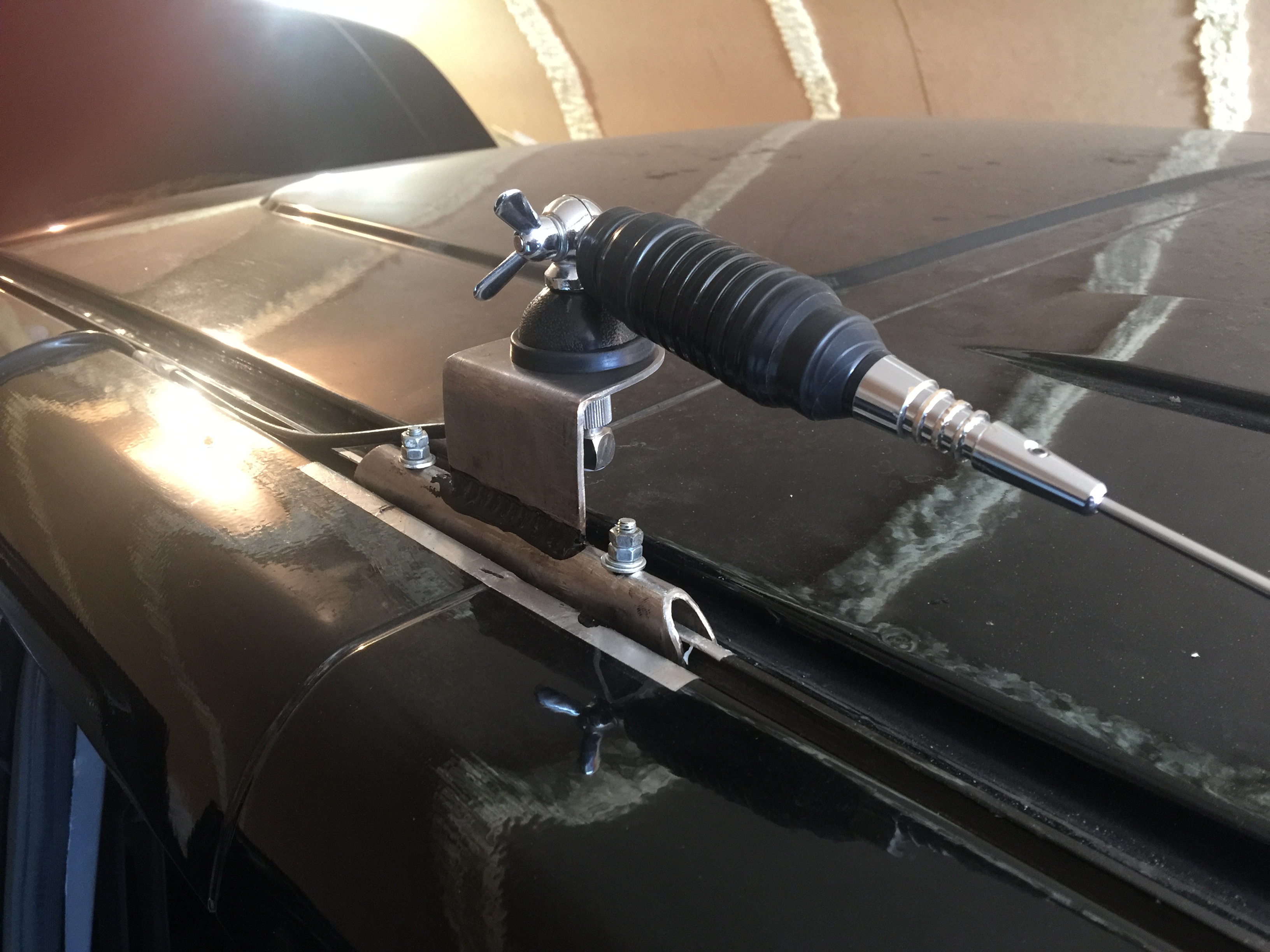

Сообщение Дмитрий75 » Вс янв 08, 2017 18:44
У меня вот так но если сделать кронштейн поменьше то то антенна какрас будет вровень с релингом!!

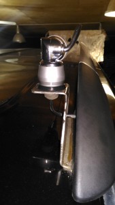

Сообщение fantom7484 » Чт янв 12, 2017 21:03
Сегодня установил таки на кронштейн запаски,пока просто завел кабель в салон. От идеи сверлить болт насквозь пока отказался,стенки получатся очень уж тонкими. Просто выкрутил один болт.Запаску на зиму снял,так что не актульно пока. Поездка показала,что даже на кочках хлыст антенны по крыше не долбит вообще. Потому что площадка кронштейна не ровная,а под некоторым углом. И шпенек антенны не || двери задка, а отклоняется. Посмотрим,как все это будет работать. Но пока меня радует,что ни одной лишней дыры в кузове не появилось.

Рации и автомобильные радиостанции
Сообщение fantom7484 » Пт янв 20, 2017 22:16
Вот как то так.

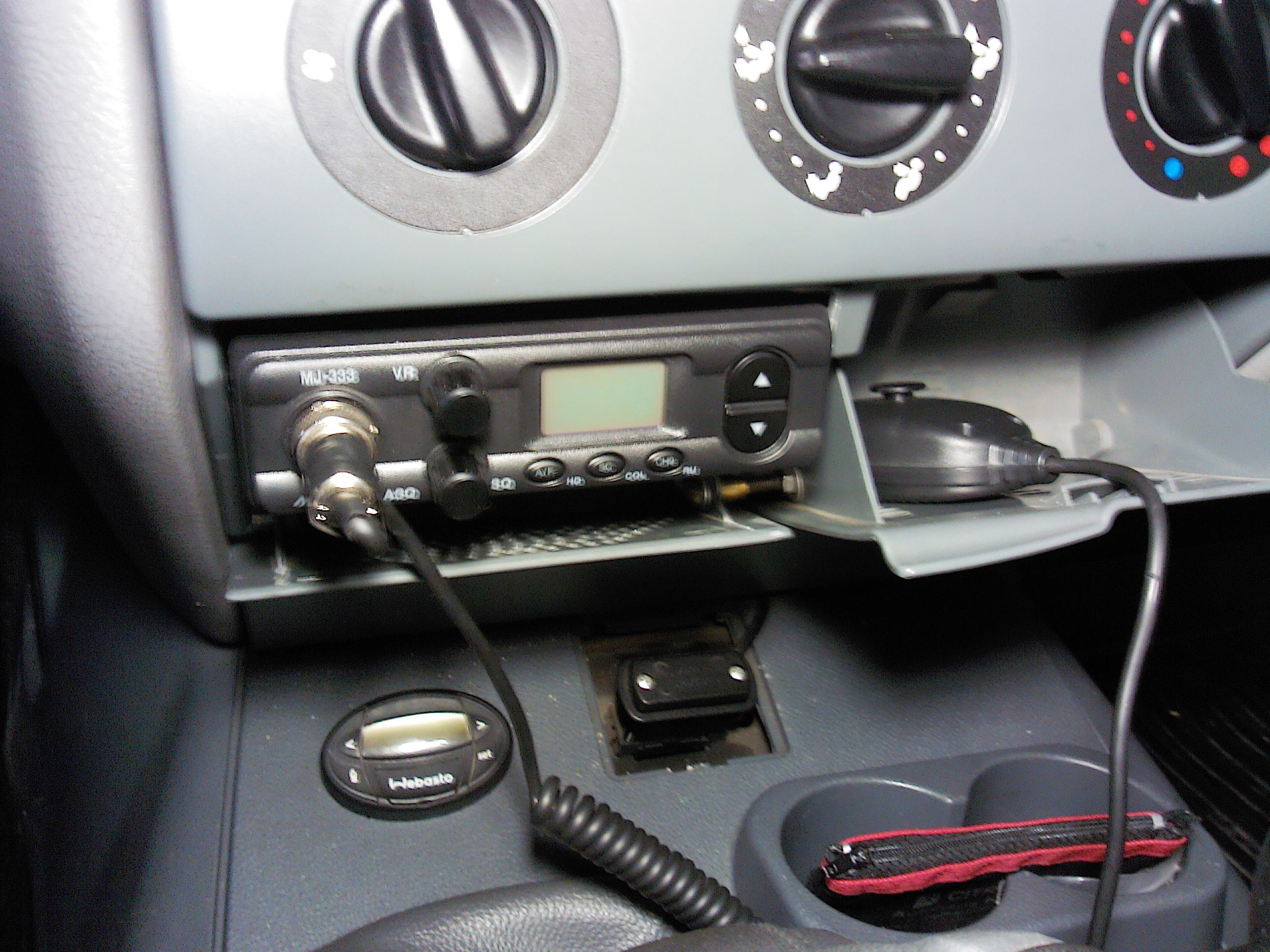

Комрады, а подскажите такой момент:
Рация Alan 100+, антенна мидланд 1,5 метра. Подключил питание через прикуриватель, соответственно получил шум при работающем двигателе. С этой проблемой известно как бороться, вопрос не в этом. Как только нажимаешь кнопку передачи - вырубается вентилятор печки. Передачу прекращаешь - вентилятор сам включается. Что это за чудеса?

Сообщение fantom7484 » Чт апр 13, 2017 14:30
Занятный баг. Но в итоге будешь подключать к АКБ?

Сообщение Kapt » Пт апр 14, 2017 14:10
fantom7484 писал(а): Занятный баг. Но в итоге будешь подключать к АКБ?
Конечно) все будет по феншую. Сейчас был пробный подход с неожиданным результатом.

Здравствуйте . глядя на пользователей форума . я тоже установил на свой уаз рацию мегаджет 333. вот что у меня получилось . фото прилагается
Отправлено спустя 10 минут 44 секунды:
Здравствуйте . крепления антенны сначала сделал зажим за шов крыши но потом переделал . нашел кусок нержавейки и из него сделал другой кронштейн . закрепил просто взял два болтика 5мм отрезал шляпы и приварил их на шов . а на них прикрутил кронштейн
потом сделал так
с начало было так
Сообщений: 1159
Сообщение Вадимм » Сб фев 16, 2019 12:57
Эх, лет 7 лежит Alan 48 Excel, вот только эту "бандуру" не хочется ставить в Патрика, подумываю купить Optim APOLLO 1, пока не решил куда буду крепить антенну, но склоняюсь врезать в крушу.
Сообщение aussidler » Сб фев 16, 2019 15:20
Здравствуйте . это понятно что самый лучший вариант крепления антенны по середине крыши . но заезжать в гараж надо складывать не совсем удобно . на магните тоже не очень по этому и решил приварить болтики чтоб масса была хорошая . получилось и крыша целая и складывать удобно . работать конечно будет не во все стороны одинаково . как всегда чем то приходится жертвовать
