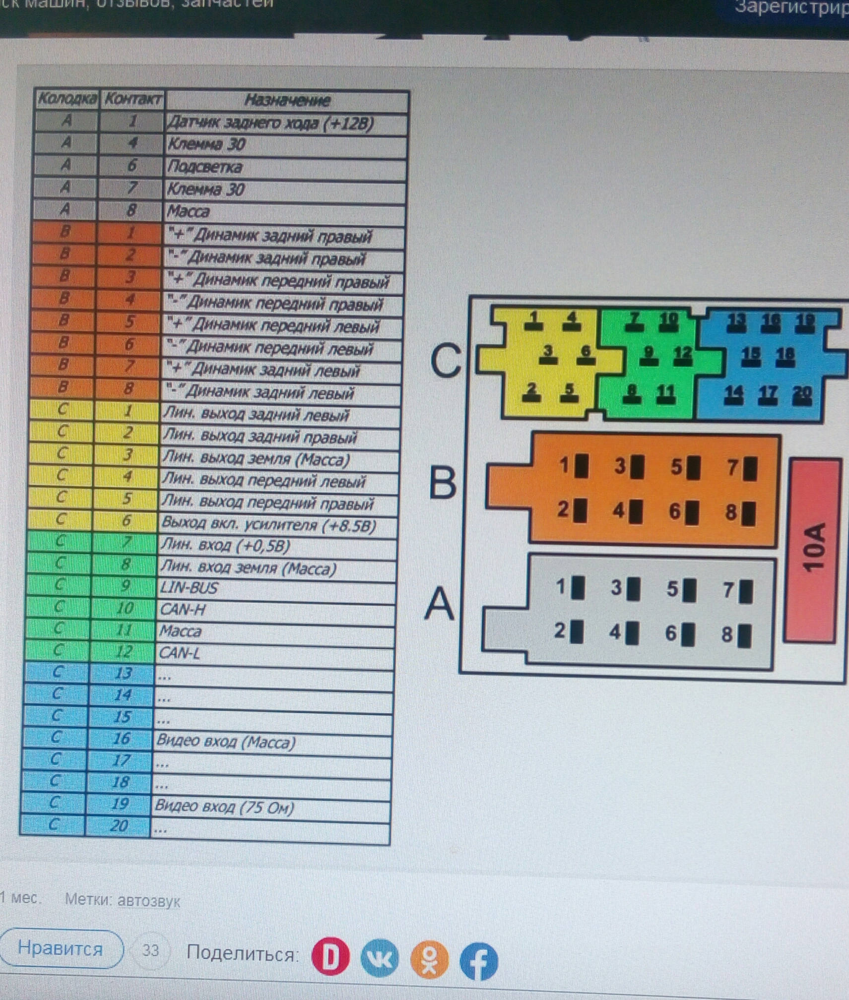

На С6 не появлялось 12 вольт :-( установщик мерил...
Еще к какомуто проводу питание антенны подведено - так на этой магнитоле там тоже постоянно 12 вольт (на виндовой 12 вольт появлялось только при ее включении)

Сообщение rodnik79 » Чт авг 30, 2018 08:58
Пт авг 03, 2018 12:40
Этот вариант уже я описывал как сделать на форуме, схема тоже прилагалась....
У себя так реализовано подключение и товарищу недавно делал...
Уважаемый Blondi13!
Не будете так любезны подсказать в каком разделе искать схему?
Честно, не смог в поиске обнаружить.

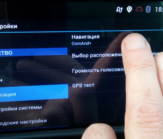

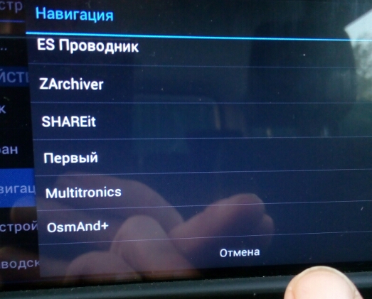

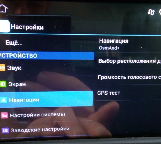

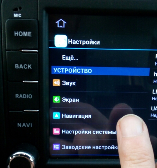

Пошаговой - настройка любой программы для запуска по кнопке Navi.
Идём в меню Настройки
Там пункт Навигация
Нажимаем и видим далее меню с назначенной программой
Нажимаем на эту строчку
И выбираем требуемую программу из списка установленных
