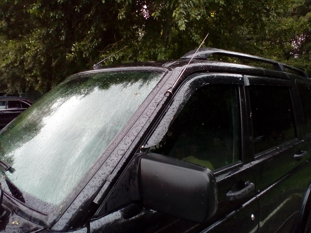

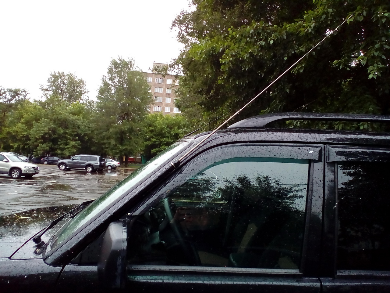

Сообщений: 108
Машина: "Патриот"
Re: Как установить антенну в обновленный магнитофон в Уаз 2012
Сообщение Easynester » Вт июн 14, 2016 23:09
После разных экспериментов установил выдвижную (рукой) штыревую трёхколенную от советской радиостанции.
На расстоянии 100км от центра уверенно принимает все радиостанции. Намного лучше подстекольного blaupunkta и маленького штыря по центру крыши.
При открытом окне выдвигаю (задвигаю на многоярусных парковках) рукой.
В городе достаточно и 30 см, от 60км выдвигаю два колена, третье даже не пробовал.
