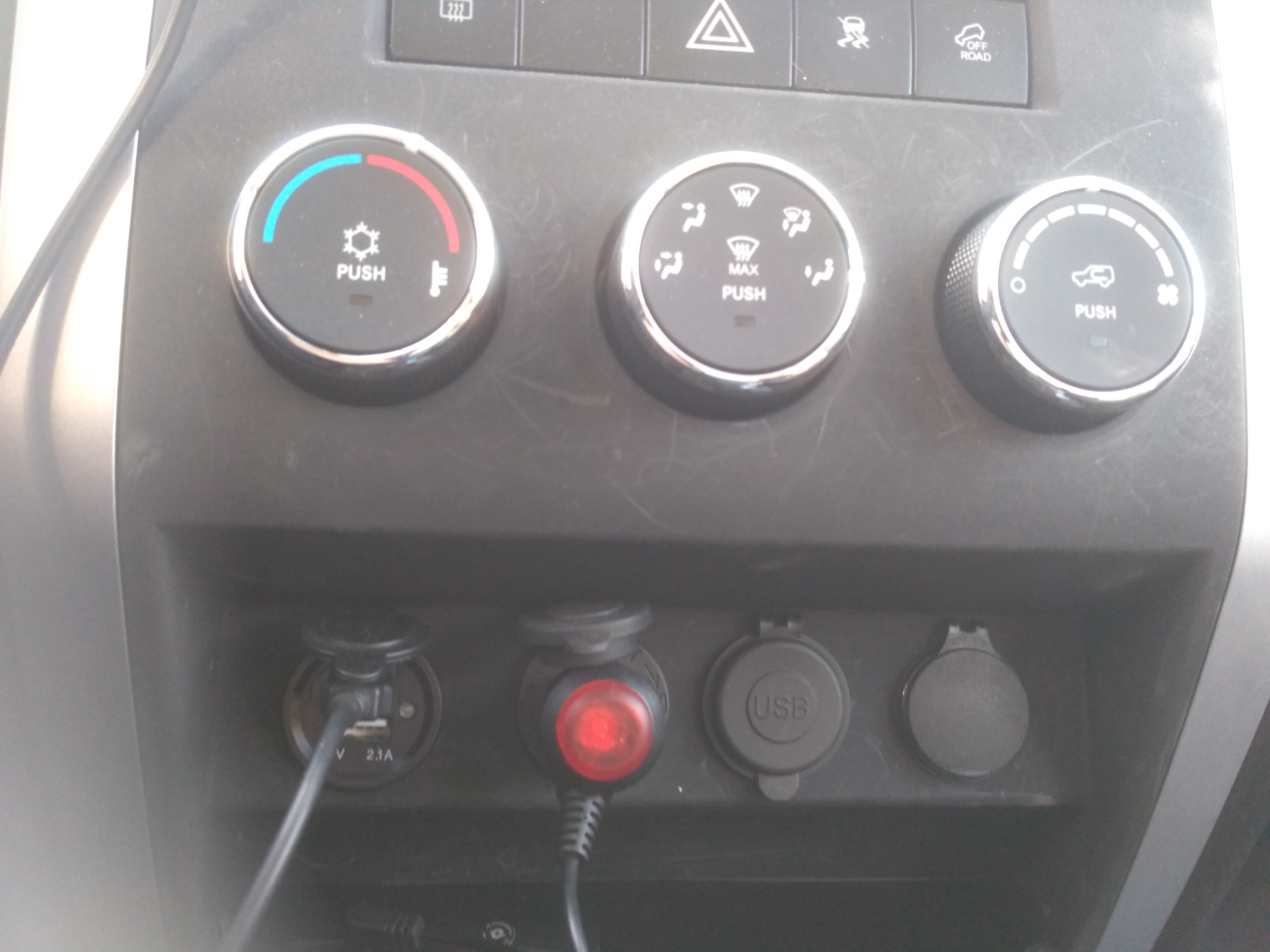

ВитГо,
мне удалось создать свист в своей магнитоле !!!!!!
и даже принудительно повторить его (к сожалению повторяемость очень плохая, один раз из 8 попыток....)
1. должен идти средний дождь.
2. ручки управления обогревом и воздухом надо включить как на фото
заслонка воздуха во второе или третье положение от среднего,
подача воздуха в ноги или ноги стекло
3. вентилятор в среднее положение.
4 магнитола на андроиде вклюсена !!!!
НО если нет среднего ДОЖДЯ то свиста не будет !!!!!
