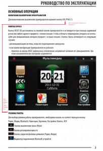

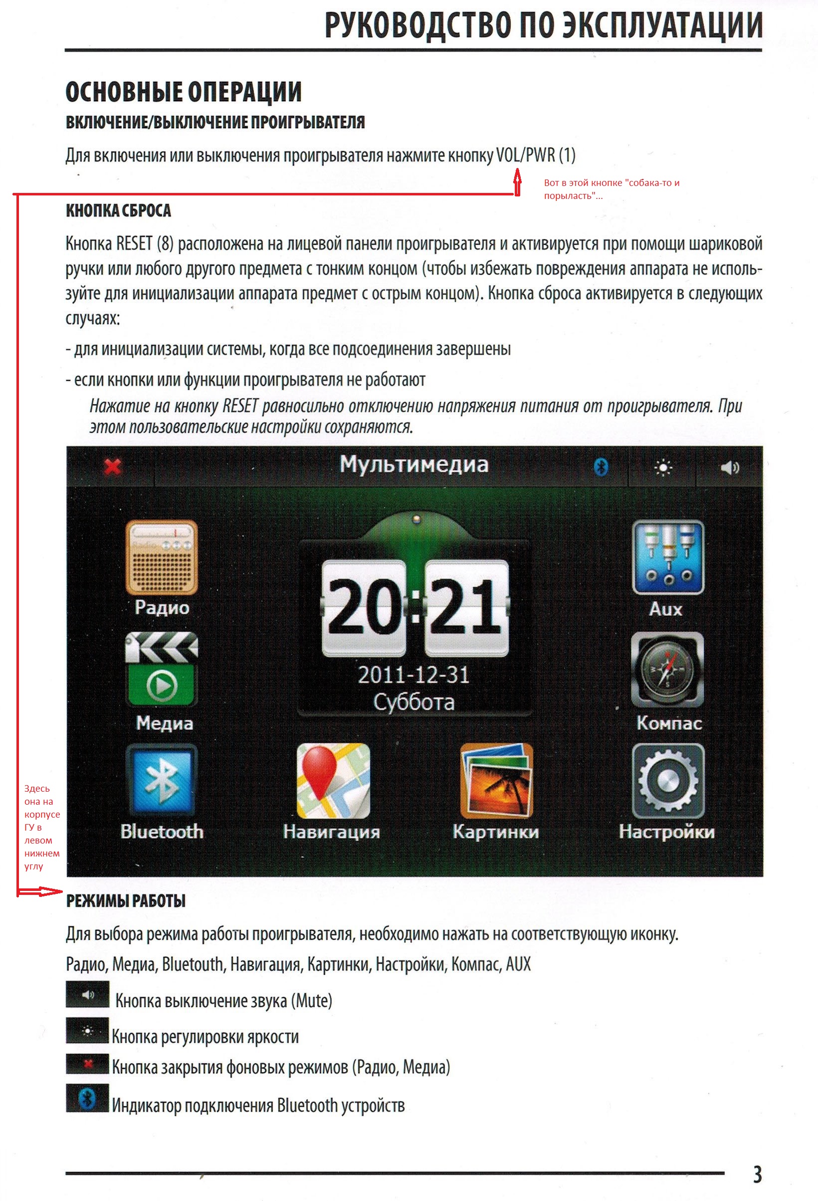

Мультимедийное ГУ SUPRA SCD-3163s. Авто c 2017 года выпуска
Всё не так просто:aleks58 писал(а): ↑Пн дек 04, 2017 15:59К дилеру на перепрошивку вам, сделают включение без зажигания и часы нормально,остальное как повезёт( у меня так получилось).
Руководство по эксплуатации Патриот, Пикап, Карго. 2017 год. Раздел электрооборудование. Параграф Радиооборудование+
стр. 187: "Для включения радиоприёмника или мультимедийной системы необходимо повернуть ключ зажигания в положение 1(рис. 3.10)".
Вот так, оказывается.... И чё теперь?
\/\/ad|/\/\
Не стоит прогибаться под изменчивый мир...
УАЗ Патриот 3163, 2021
