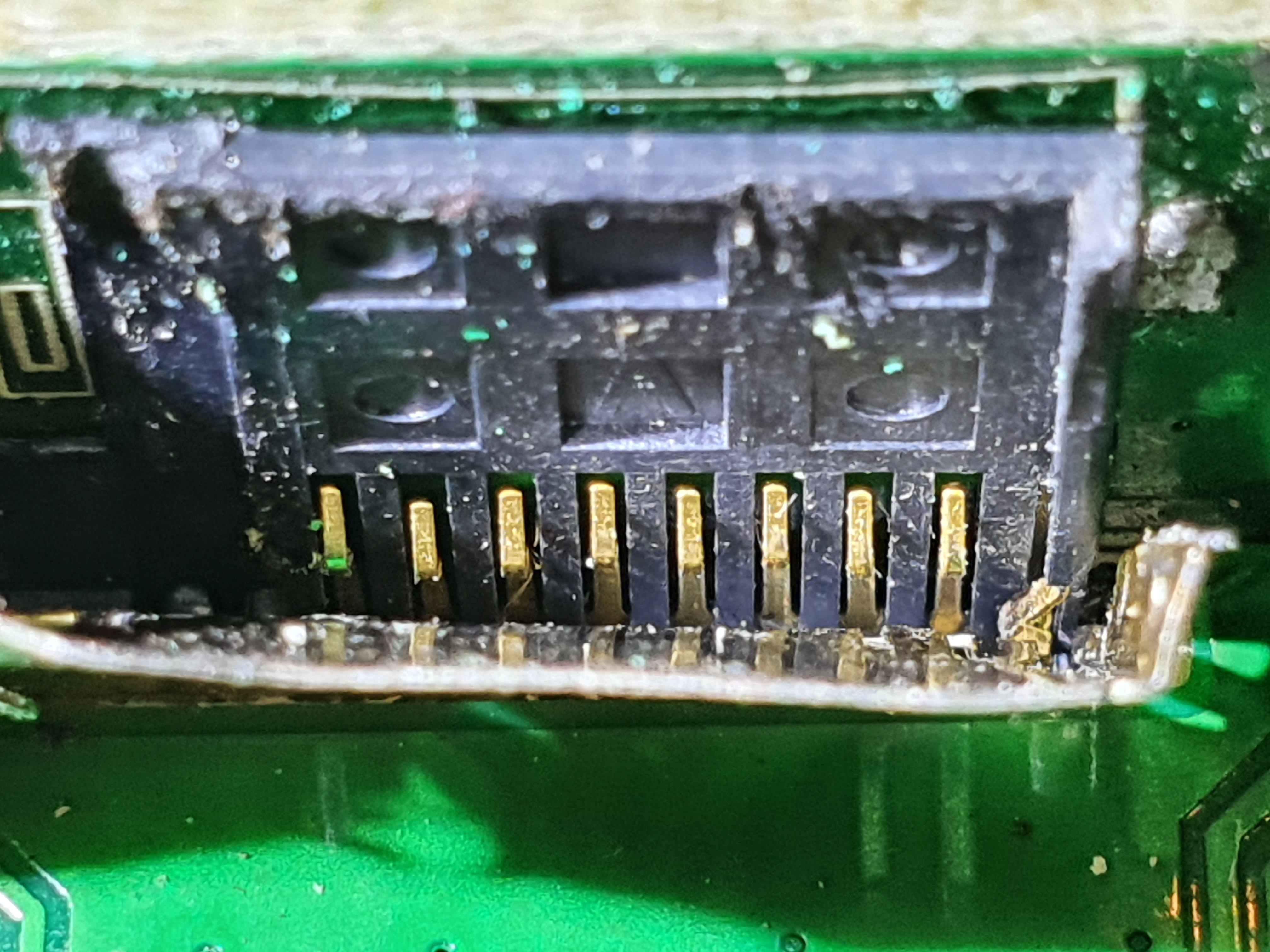

Очередной раз разобрал магнитолу. Пропаял все контакты на картридерах, и контакты спарки картиридеров к мамке магнитолы. Результата ноль. Отпаял крышку картиридеров. Контакты не окисленные.
Протирание контактов спиртом теже безрезультатно. Да и без протирки контакты звоняться тестером даже при лёгком прикосновении щупом тестера. Такое ощущение что дело не в картридере, а в чем-то другом. Как будто тупить контроллер картиридеров. Ибо проблема массовая и тока с правым картридером. Врятли бы на производстве ставили именно на правый слот хреновый картридер во все магнитолы.Причина в чем-то другом. А вот в чем, кто-нить разобрался?

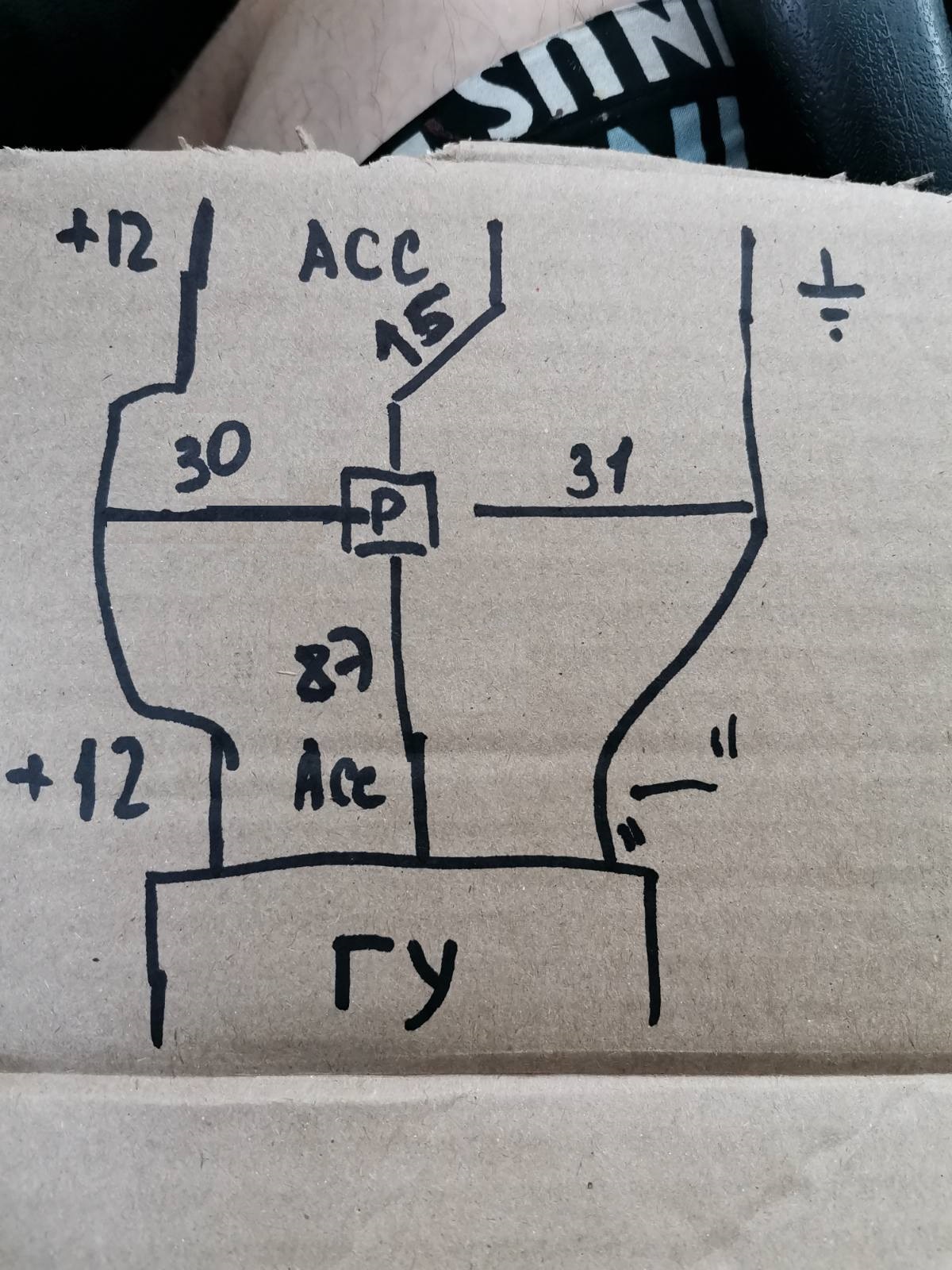

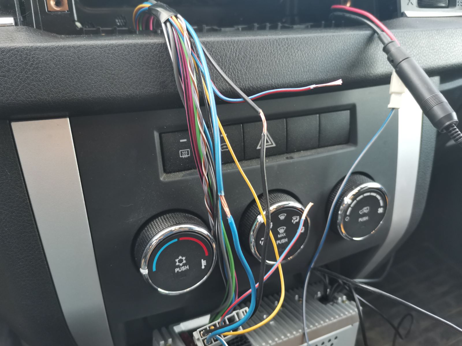

Может вдруг кому то будет полезно, решил проблему отключения магнитолы при выключенном зажигании, получилось как на иномарках отключение через определенный промежуток времени (10-100 минут, настраивается) путем внедрения перед магнитолой реле РЕГТАЙМ3-12(600-6000). стоимость реле около 467 рублей, время установки 15 минут. Т.е. после выключения зажигания реле еще определенное время подает "+" на управляющий красно-синий провод магнитолы от синего (на котором всегда есть 12В)
схемка по которой подключил
паспорт реле
паспорт реле
необходимое вмешательство в проводку
