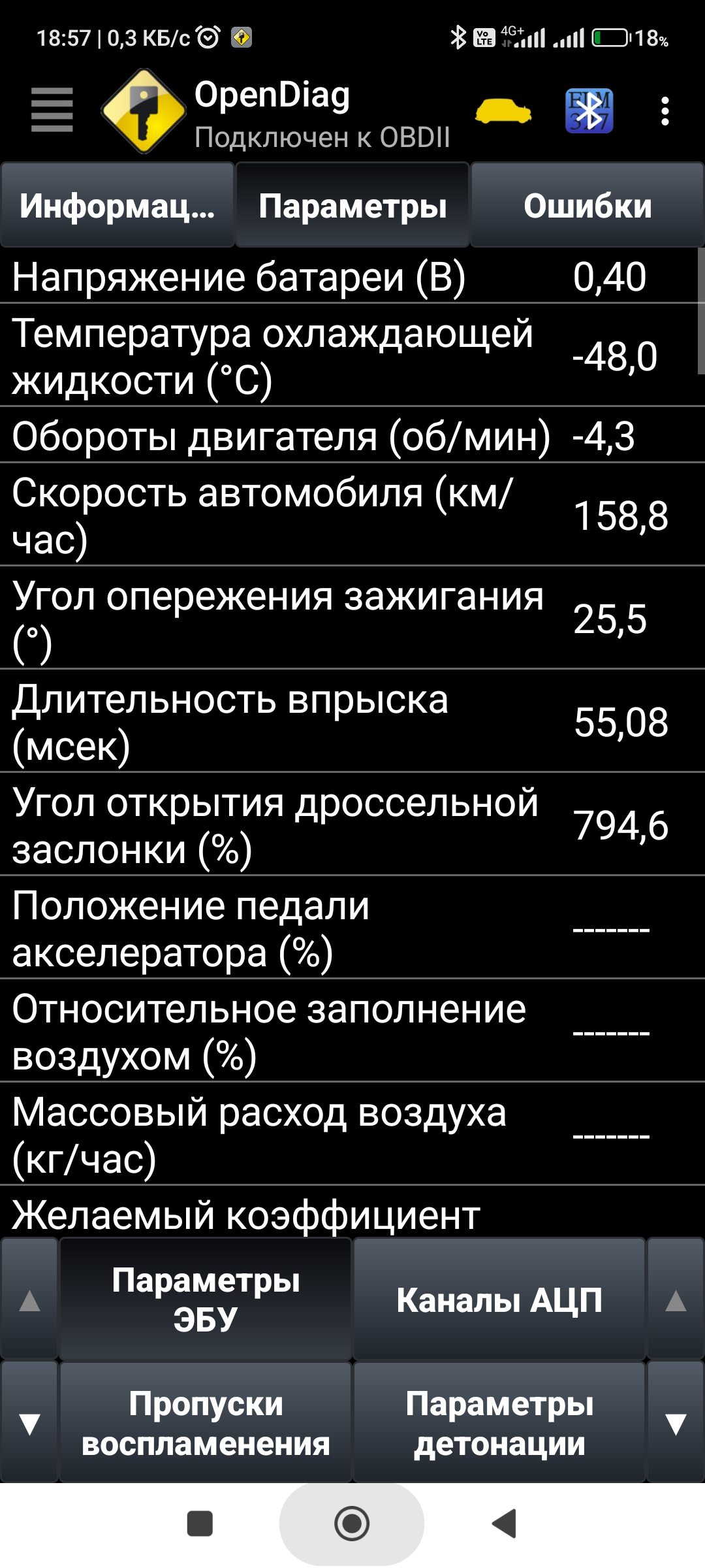

Сообщение siffok » Чт май 04, 2023 08:54
Сподобился купить за 100 рублей блок для OpenDiag. А некоторые говорят УАЗ не едет. :-D
