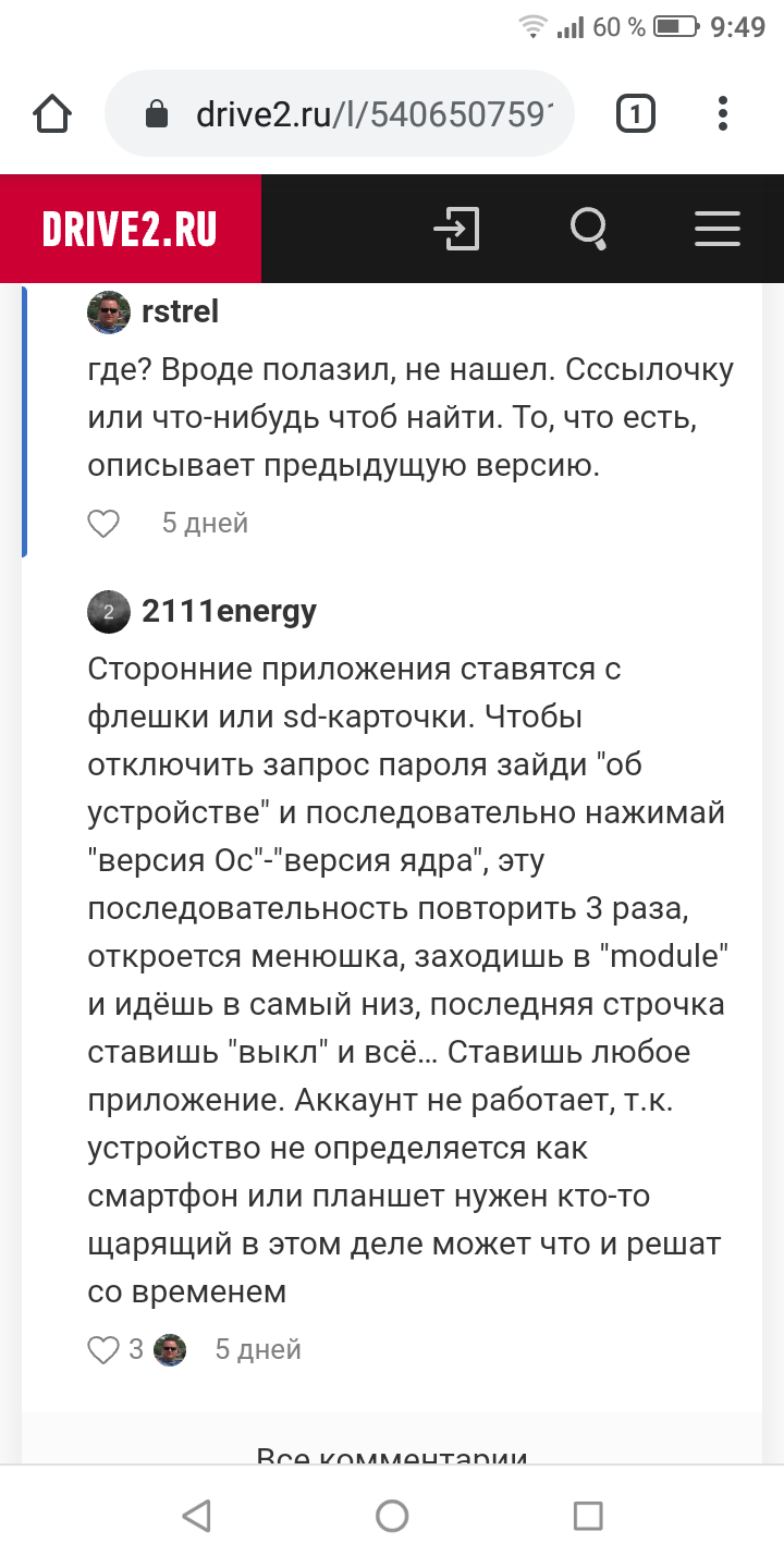

Мультимедиа на андроиде 316300-79130-00
Сообщение Slozhnui » Чт сен 19, 2019 14:01
Чтобы ставить приложения, нужно сделать как на картинке:

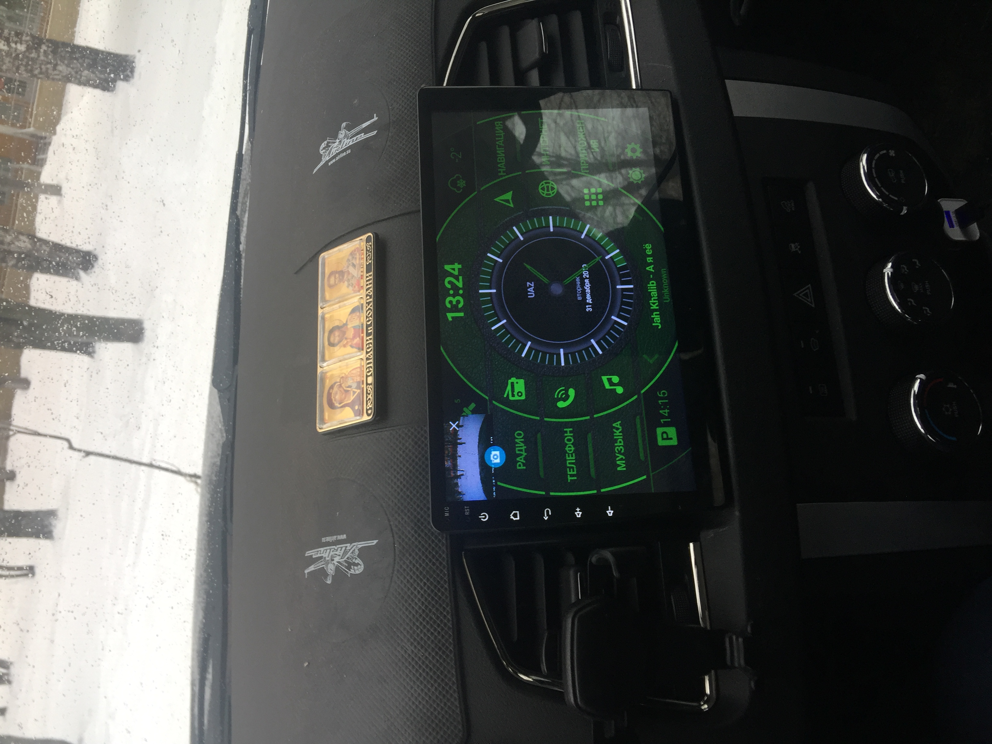

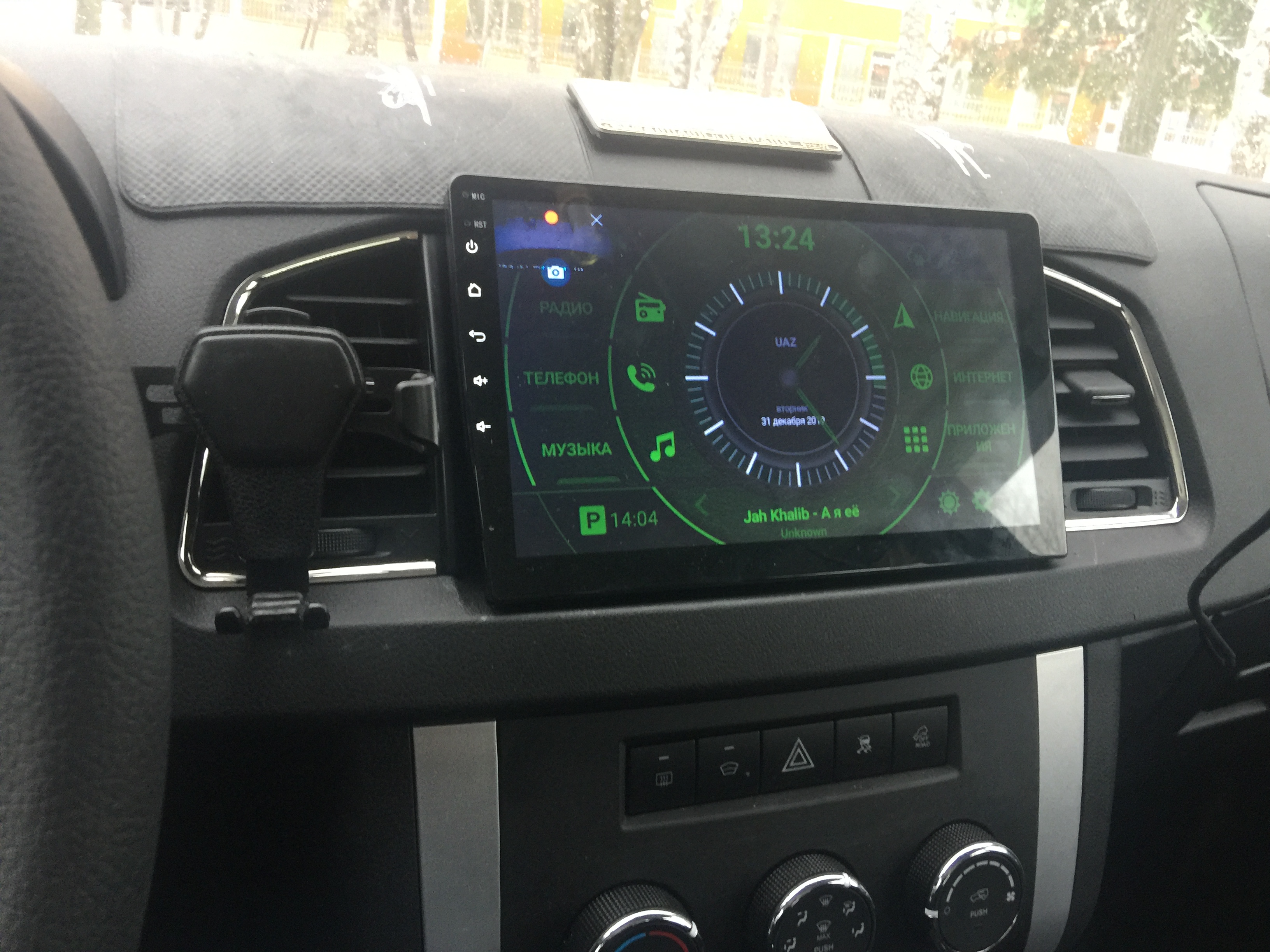

Поздравьте меня, я сменил сей агрегат на другой, с нормальным размером экрана.
Пошаманил с кан-шиной, мультируль подключился, теперь и Камера заднего вида втыкается и работает штатно. Единственное - GPS антенна не штатная, а комплектная, как дойдут руки, прикручу переходник для фишки и штатный глонасс прицеплю.
Кому нужна штатная магнитола - в лс😉

Для того что бы ставить сторонние приложения на нашу магнитолу нужно всего лишь, после разрешения установки сторонних приложений ,вместо play market от google установить любой сторонний market. Например Apkpure. И будет Вам счастье😉

Green_Monstr писал(а):
Вт дек 31, 2019 13:29
А что за модель у кинотеатра?
Green_Monstr
Сообщений: 18
Зарегистрирован: Сб сен 07, 2019 11:41
Откуда: Нижнекамск
Машина: Патриот 2019 Престиж
Сообщение Green_Monstr » Ср янв 15, 2020 21:09
oO0Oo писал(а):
Вт янв 14, 2020 20:56
китайфирма Caixi с Aliexpress, но это уже в ЛС можно обсудить

на первый вопрос ответ - никак...
на второй вопрос - почитай по ветке, был дан ответ, как можно устанавливать приложения с флешки.
- при попытке установки программ с флешки (попытке входа в заводские настройки, попытке включения установки с неизвестных источников) майфун требует пароль.
Sl43
Сообщений: 115
Откуда: Kurov
Благодарил (а): 140 раз
Сообщение Sl43 » Пн окт 05, 2020 10:14
miner804, заходишь в настройки и отключаешь запрос пароля.
