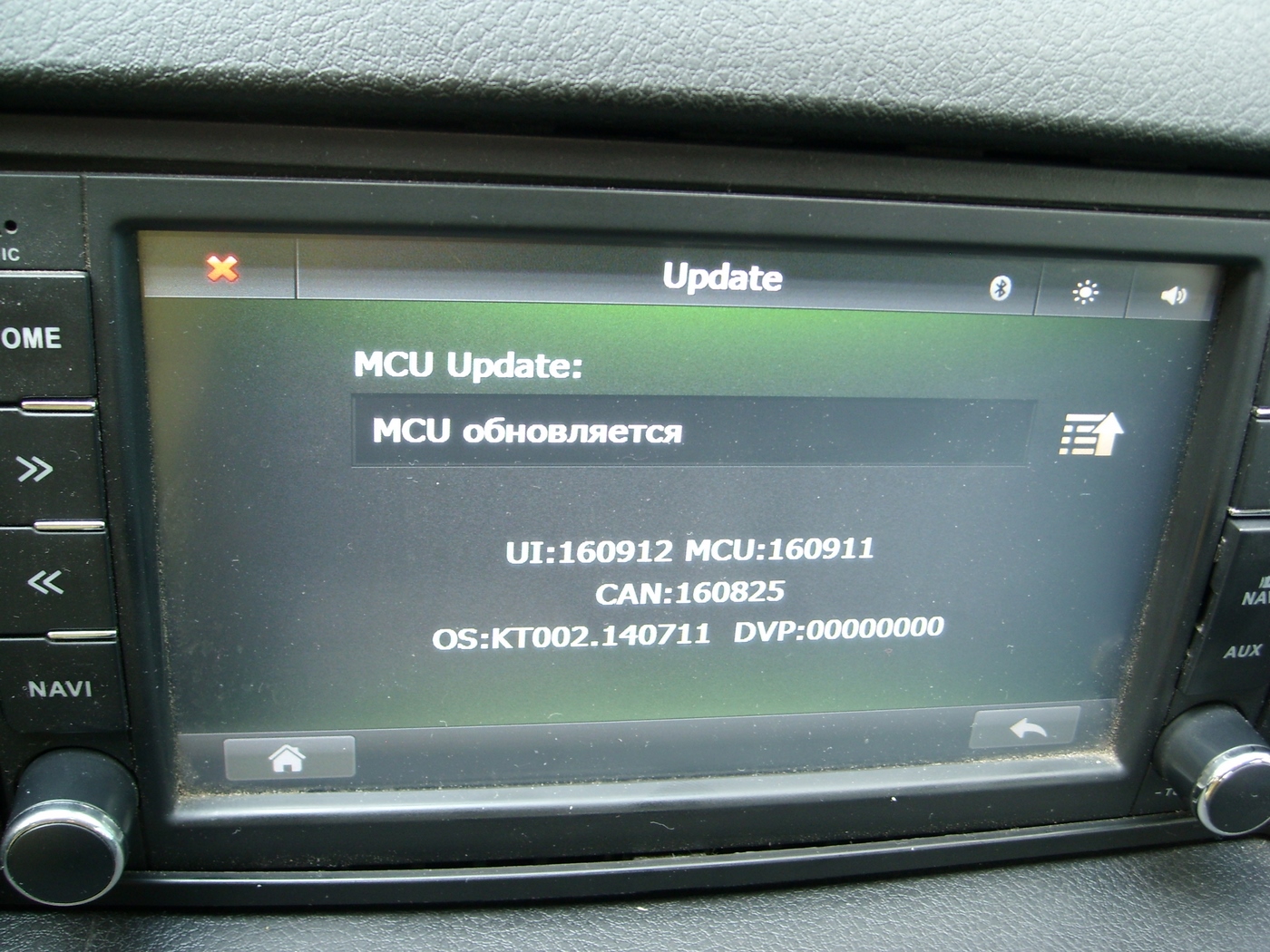

год выпуска 2017. прошивка как на фото. не могу выставить часовой пояс. при выключении зажигания сбивается на москву.

РобертНСК
Зарегистрирован: Чт июл 01, 2021 12:09
Машина: уаз патриот
Мультимедийное ГУ SUPRA SCD-3163s. Авто c 2017 года выпуска
Сообщение РобертНСК » Сб июл 03, 2021 06:38
что, нет ни какой лечебы?
