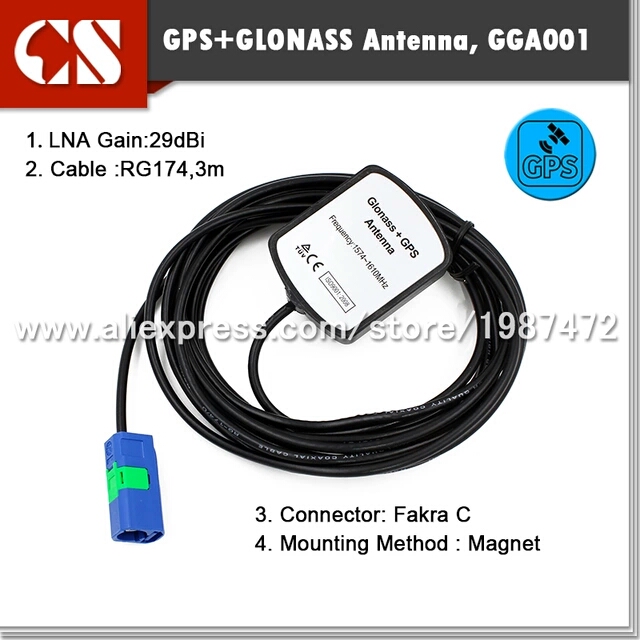

Сообщение and778 » Ср ноя 29, 2017 15:57
Заказал вот такую антенну надеюсь компас заработает, ну и соответственно навигация потом :-)
