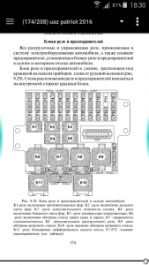

вчера попробовал найти, куда идёт сине-красный провод от 4ой ноги (который дает напряжение при включении зажигания), но так и не смог найти.
Установлено точно, что такого провода нет на замке зажигания (кожух колонки руля снимается хитро: верхняя половина крепится к нижней на защелки и два болта под рулевой баранкой, долго ковырял ножиком пытаясь найти несуществующие клипсы). Подозреваю, что он в пучке доползает до какого-то предохранителя, знать бы до какого.
Если есть схема или мысли, прошу поделиться. Попинайте электриков у дилера, мога кто и проколется (мой дилер вообще не в курсе... фзушник молодой блин)
это я делаю с целью родить режим АСС на замке зажигания (микровыключатель от ВАЗ2110 внедрить в замок)

ВитГо писал(а):
вообще провод идет на предохранитель слева внизу...
номер предохранителя надо. фотать необязательно, чай номера читать умеем :)
из мануала

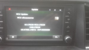

люди (там не я!) нашли метод увидеть прошивку... и прочая полезная инфа
https://youtu.be/KWaQelgEvOA
кратко:
прошивка выводится путём долгого нажатия на верхнюю полосу главного экрана (там 'мультимедиа' написано)
существует три версии магнитолы
первая - шъётся через карточку
вторая - через 'типа программатор'. переходник в разъём на плате внутри магнитолы
третья - та же вторая, но ножек разъёма не припаяли и она вообще не шъётся изза этого

Ilya7476 писал(а): Всем привет!
Прошел сервисную компанию по обновлению ПО на мультимедиа...
покажи свою. сравним
моя версия прошивки

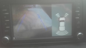

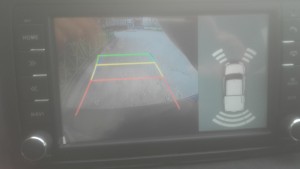

Появились проблемы((, динамические линии парковки работают не корректно (от статических смещены в сторону), дилер разводит руками (не знают что делать(() !
мои линии в режиме поворота
мои линии в режиме прямо
Ilya7476 писал(а): ...
Кто подскажет, что с этим делать?
пока не знаем. давай сравним фотки. может что и нарисуется

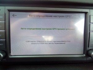

Антенну лучше всего брать гибридную (GPS/GLONASS) - т.к. магнитола понимает оба стандарта. И обязательно перед покупкой антенны демонтируйте магнитолу и посмотрите какой разьем идет с нее (раньше точно шел типа Fakra [синий разьем], а какой сейчас не знаю) - с таким антенну и ищите.
Из магнитолы для подключения камеры заднего вида выходит провод с тюльпаном (желтого цвета) - при подаче питания на камеру магнитола начинает автоматически выводить с нее картинку и прекращает это делать при отключении питания камеры.
Насчет навигации есть два варианта решения - простой и сложный:
простой - просто купить карточку с лицензионным Navitel (для магнитол c WinCE), вставить в магнитолу (в магнитоле строго 2-й слот для карт - если смотреть со стороны водителя) и пользоваться.
сложный - купить обычную карточку (если будете использовать только Navitel то достаточно 4GB) , залить на нее ломаный Navitel и быть готовым к тому что "трясти бубном" придется каждый раз при обновления ПО или карт.
И в простом и сложном вариантах после первого запуска возможно придется править номер порта антенны в конфигурационном файле Navitel-а.

УРА! После перепрошивки магнитолы у дилера, она начала работать при выключенном зажигании. Порядок работы такой - глушишь машину - магнитола выключается - нажимаешь на кнопку включения (которой регулируется еще громкость) - магнитола работает. Единственное, в меню Настройки ограниченно время работы магнитолы от 0 до 45 минут. -/
Кстати, после перепрошивки пропали наводки магнитолы от мобильников :roll:

Нужна помощь с навигатором.

Орчанин75,
На первых порах проверяйте работоспособность антенны(у знакомых,друзей возможно есть в авто шарманки с навигацией).Техника с Али это лотерея.
Потом откуда Навител?Лицензия?Возможно нужно ручками настраивать СОМ порт(есть в соседней ветке).Навител говорил о том,что соединение со спутниками установлено?На карте вверху в зеленом кружочке должно отображаться кол-во спутников.

alexeybachurin писал(а): Орчанин75,
В том-то всё и дело, что спутники не видит (красная тарелка). Я в этом не силён. В настройках сделал только автоопределение настроек GPS и судя по тому, что всё осталось зеленым, у меня всё гуд, но навигации нет. ||0
Насчёт соседней ветки...можно ссылочку, если не в лом.

Орчанин75,
Вот так сразу понятно что не правильно определился СОМ порт.Должен быть 6-ой,у Вас 2-ой.Спутников конечно не увидит.Еще раз попробуйте автоопределение,если не встанет на 6-ой,то вот про ручную настройку порта из соседней ветки:ЧИТАЕМ.Файл находится в папке с установленным Навителом.Если все заработает,не делайте больше автоопределение порта.

Сообщение Орчанин75 » Чт авг 31, 2017 13:01
Ок, до дома доеду, попробую...потом отпишусь
Орчанин75
Сообщений: 6
Зарегистрирован: Пт авг 25, 2017 19:49
Откуда: Орск
Мультимедийное ГУ SUPRA SCD-3163s. Авто c 2017 года выпуска
Сообщение Орчанин75 » Чт авг 31, 2017 17:00
Вроде что-то получилось, но спутников нашел всего шесть, местоположение определилось не верно, а при поездке сильно тормозилось изображение. Буду пробовать другую антену.
