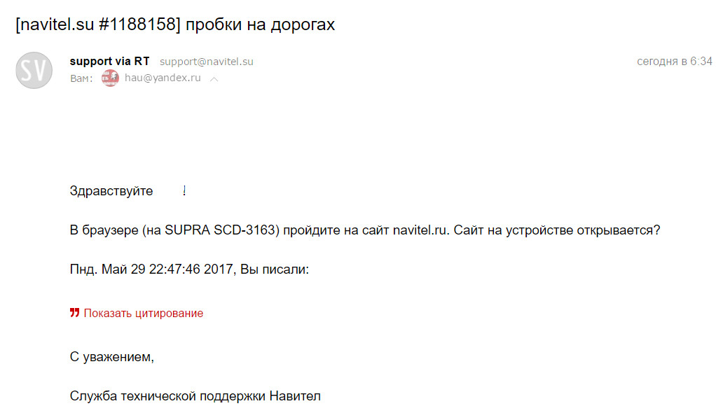

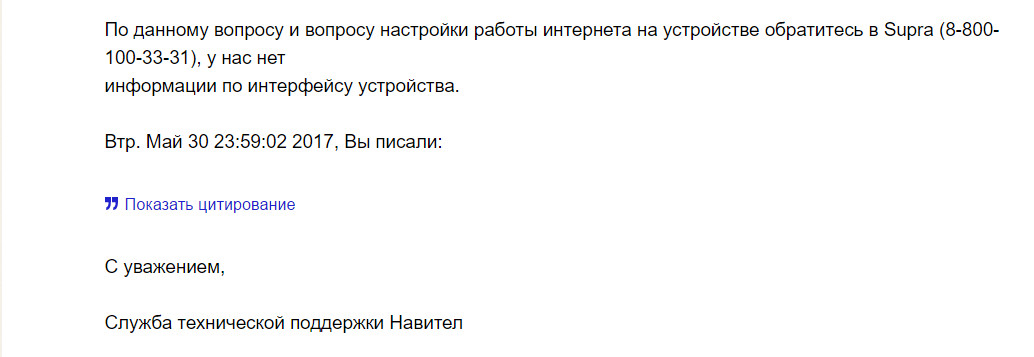

Всем привет. Подскажите обсуждался-ли вопрос , по поводу отсутствия информации о пробках в Навителе ? ( Патриот 2017 ). Я по этому вопросу обращался в support@navitel ,и от них пришла инструкция что сделать , картинку прилагаю . После выполнения данной инструкции купил модем с симкой в салоне МТС . Симку активировал , модем подключил к выводу USB , модем начал моргать зелёным огоньком . И ВСЁ , пробки почему-то не появились , хотя по маршруту ведёт .
ответ support@navitel 1
ответ support@navitel 2

perez,
1.Уже писал выше,что магнитола обсуждаемая здесь и аппарат 2017 года это два разных прибора!
2.Где Вы видите в инструкциях "навителовцев" возможность подключения интернета для получения информации о пробках(а для этого нужен именно интернет).Никакая их служба поддержки не скажет Вам каким образом можно подключить интернет.Они могут только предоставить версию программы поддерживающую пробочный сервис.Дальше Ваша забота.
3.Заводом не предусмотрен интернет на данном аппарате.Только с помощью "танцев с бубном" самих пользователей.Смотрите шапку.
4.В своей магнитоле мы смогли задействовать только подключение по блютуз через телефон(инструкция в шапке).При подключении USB модема(опять же не каждый работает),"отваливается" сигнал GPS.То есть при данном подключении работать может только интернет без навигации.
Если что давайте через личку,чтоб по десять раз об одном и том же не перетирать.

Пришёл ответ от Навителовцев .
