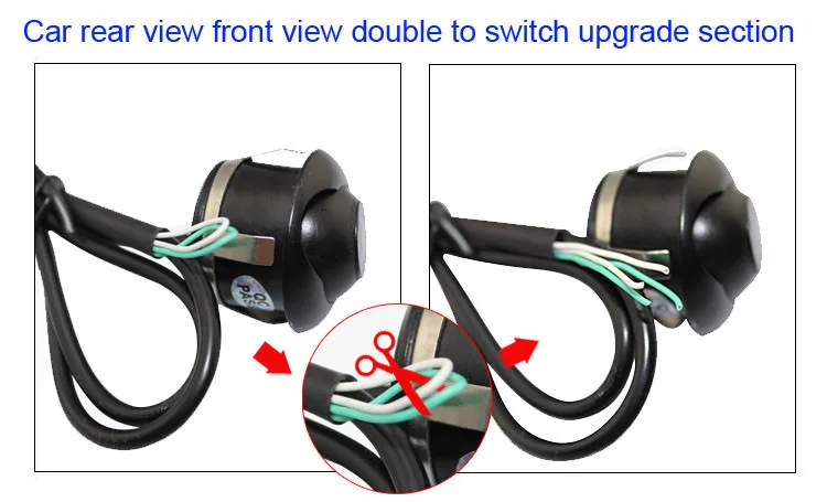

Если поставить вторую камеру, запитав через отдельную кнопку и соединив их через RCA сплиттер (самый дешевый с али) будут адекватно по очереди камеры работать?
NicNT
Сообщений: 235
Мультимедийное ГУ SUPRA SCD-3163.Альт.меню,навигация,интернет,оформление,подключение.
Сообщение NicNT » Пт фев 10, 2017 11:38
LittleMan писал(а): Если поставить вторую камеру, запитав через отдельную кнопку и соединив их через RCA сплиттер (самый дешевый с али) будут адекватно по очереди камеры работать?
Для чего вторая камера, полюбопытсвую?
"По очереди" в смысле работает одна,а вторая выключена и наоборот?
Работать будет,вопрос в качестве. Видеосигнал нужно согласовывать, а как эти переходники сделаны известно только их создателю. Если тупо запаралелены то ничего хорошего не выйдет, а если там хоть какая-то развязка встроена,то можно попытаться. Проще экспериментально проверить и оценить качество. Вставить переходник в разрыв штатной камеры,а на второй вход подключить видеовыход фотика, регистратора и т.д. и смоделировать нужную ситуацию.
На второй камере так же останутся задние габаритные линии разметки т.к. магнитолке всё равно от чего идёт сигнал.

Хочется понтов, повесить еще и спереди камеру. Вот и возникает вопрос, через какой сплиттер объединить видеосигналы с двух камер?
NicNT
Сообщений: 235
Сообщение NicNT » Пт фев 10, 2017 12:36
LittleMan писал(а): Хочется понтов, повесить еще и спереди камеру. Вот и возникает вопрос, через какой сплиттер объединить видеосигналы с двух камер?
Так и подумалось. Красножёлтозеленые полоски не будут смущать спереди?
Тут только опытным путем пробовать. В свое время использовали обычные антенные сплиттеры, работало довольно таки нормально. Обычно делят сигнал, а тут два в одну дыру загнать нужно. Нестандартное решение :) . Только пробовать как было выше написано. Проще реле переключаемое поставить с питанием от той самой кнопки. В выключенном состоянии скоммутировано на заднюю камеру,а во включенном коммутируется на переднюю камеру. Просто, надежно, дешево ;)
Если поставите переключающий тумблер на подачу питания только на одну из камер (т.е. только первая или только вторая) то работать будет.
Но если хотите чтобы изображение показывалось одновременно со всех камер то Вам потребуется квадратор.

NicNT писал(а): Красножёлтозеленые полоски не будут смущать спереди?
Ну как бы есть и фронтальные камеры и универсальные - у которых имеется пара петелек, перерезание которых позволяет зеркально перевернуть картинку и убрать полосы парковки.

Постоянно мониторить что происходит вокруг машины не вижу смысла. Иногда приходится разворачиваться в узких местах и не всегда понятно, столько там еще за капотом места до препятствия :) Поэтому и попробую спрятать где-нибудь в решетке вторую камеру. Всего-то и делов, выбрать у китайцев камеру и найти кнопку под мягкую панель.

Сообщение viksh72 » Пн фев 13, 2017 14:23
LittleMan писал(а):
Например такой:
Для мониторинга того что происходит вокруг машины гораздо лучше подходит многоканальный видеорегистратор. А вот для возможности разворачиваться в тесных местах и предназначен квадратор.
С уважением, Виктор
