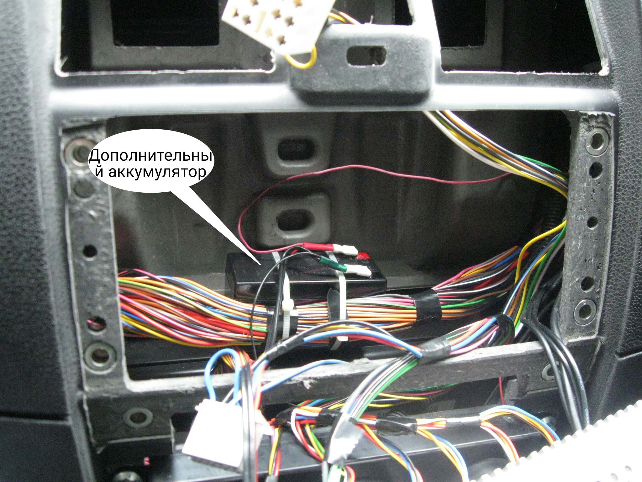

Доброе время суток. Вот моё решение перезагрузки ГУ при запуске двигателя. Купил ИСО разъёмы, доп.аккумулятор на 12 вольт, сейчас их в наличии любых размеров и любой ёмкости, диод Шоттки. В купленных разьемах не было провода питания подключения камеры заднего вида - установил самостоятельно. Все спаял.
Готовые разъём
Подключение аккумулятора
Патриот, дизель ЗМЗ, февраль 2015 г.
