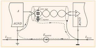

То есть наводки с экрана должны "Уходить" через усилитель? например http://magnitola.org/o-kommutacii/26518 ... i-f-q.html это далеко не всегда прокатывает, бывает экран к усилку, или к голове или вобще с двух сторон, но однозначно чем ближе к "капоту" тем больше наводок.

ну вам же не сложно перевернуть кабель и попробовать? меня учили заземлять экран у приёмника, а не у источника сигнала... правда это было давно, но вряд ли что то поменялось
Booriy
Зарегистрирован: Вт янв 05, 2016 23:14
Жуткие помехи при подключении усилителя к штатной магнитоле с навигацией.
Сообщение Booriy » Ср авг 31, 2016 14:28
Обычно с другой стороны, где не паяется экран сам экран не откусываю, а тонким жгутиком вывожу, чтоб в случаи чего можно было легко прислонить к юбке разъема и проверить. А в чем техническая обоснованность экрана у приемника?
Согласно рисунка если сделать наоборот ничего не изменится, ток наводки только в другую сторону пойдет, кондеры здесь тоже некатят, они как фильтры, пригушат шум, но и частоты срежут.
