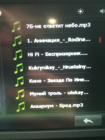

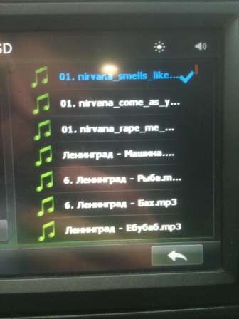

товарищи, а каким образом магнитола музыку сортирует ? а то для меня это пока какаято загадка
Вроде по дате и времени создания папки а внутри папки по алфавиту

Axeljija писал(а):Вроде по дате и времени создания папки а внутри папки по алфавиту
не, точно алфавит он не знает =)
