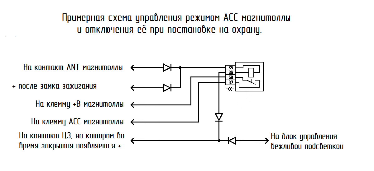

Вот наконец схемку нашёл:
Если не нужна функция отключения от постановки на охрану (закрытия дверей), то этот провод просто на массу.
Эл. оборудование магн.png (47.03 КБ) 15837 просмотров

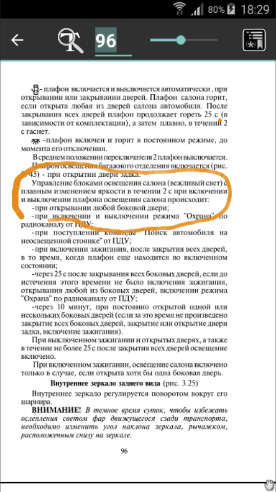

буду искать плюс цз и вежливый свет

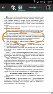

зы схема предов отличается от реальности (по крайней мере цепи аварийки и магнитолы не рвутся выдергиванием предрв 15 и 17)

polkan писал(а): и вежливый свет
Не ищите - у вас его нет. Это схема от моей машины, блок у меня не штатный стоит на подсветку порогов...
И на сим заканчиваем не по теме. :-)
ок, закончим, но один последний скриншот (и оно таки работает как описано)

polkan писал(а): ок, закончим, но один последний скриншот (и оно таки работает как описано)
У меня не штатная подсветка и это вывод на её включение, а не на контроль её состояния.
