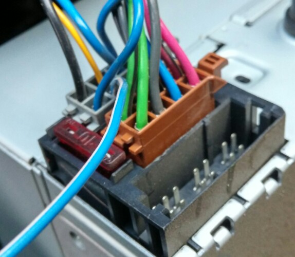

ser305 писал(а): Можно по подробнее по самой установке. Какое крепление,что пришлось резать? Очень понравилось как утоплена вглубь.
Крепежи были вырезаны ножницами по металлу из крыла какой-то Тойоты. Тупо два прямоугольника согнутых пополам в тисках.
Если присмотреться, то видно, что Тойота была белая.

Перелопатил кучу форумов, но так и не понял: каков размер максимальной установочной глубины у 2 din магнитолы образца 2013 г. (RCD-227SA) может быть, чтобы не пришлось ничего колхозить с подпиливанием? Влезет 160 мм или торчать будет из панели? Нашел пару вариантов, думаю, на что ее заменить.
ЗЫ: Если вопрос повторный - прошу прощения и ткните носом в развернутый ответ...
ser305
Зарегистрирован: Чт янв 07, 2016 04:18
Откуда: Не далеко от реки Волга
Re: Замена штатной магнитолы в обновленной панели
Сообщение ser305 » Пт янв 22, 2016 23:39
KoT_BacbKa писал(а):Влезет 160 мм или торчать будет из панели?
У меня на майфуне установочная глубина 170 мм. Торчит 5-6 мм.

Патриот 2014г. Магнитола AHR-7180. Ну ни как не садилась нормально. Пришлось подпиливать печку.
Изображение .
Получившиеся отверстие пытался заклеить армированным алюминиевым скотчем. Но он не клеится на чудопластик печки. Тогда наклеил его на обычный санитарный силикон. Держится хорошо.
Уголков для крепления магнитолы в комплекте не было, зато были стандартные салазки. Их болгарином разрезал на 4 части и скалхозил из них крепежные уголки.
В общем получилось где-то так

Парни, что-то не нашел, у меня на штатной магнитоле два разьема, а обычные по одному
подключаются, нужен переходник? Или все сложнее? Надо схему подключения смотреть?
akaKot
Сообщений: 310
Сообщение akaKot » Ср май 11, 2016 11:01
На штатной обычный ISO разъём.
На магнитолах по разному.
Но в магнитолы частенько кладут переходник на ISO.
ddk
Сообщений: 56
Зарегистрирован: Ср мар 16, 2016 13:53
Откуда: мос. обл.
Сообщение ddk » Ср май 11, 2016 11:30
всегда переходник кладут на ИСО, неделю назад себе менял магнитолу.
morze_new
Сообщений: 55
Зарегистрирован: Чт янв 28, 2016 14:00
Сообщение morze_new » Ср май 11, 2016 11:45
Спасибо, просто магнитола б.у. валяется давно. Разьемы разные, вот и задумался.
