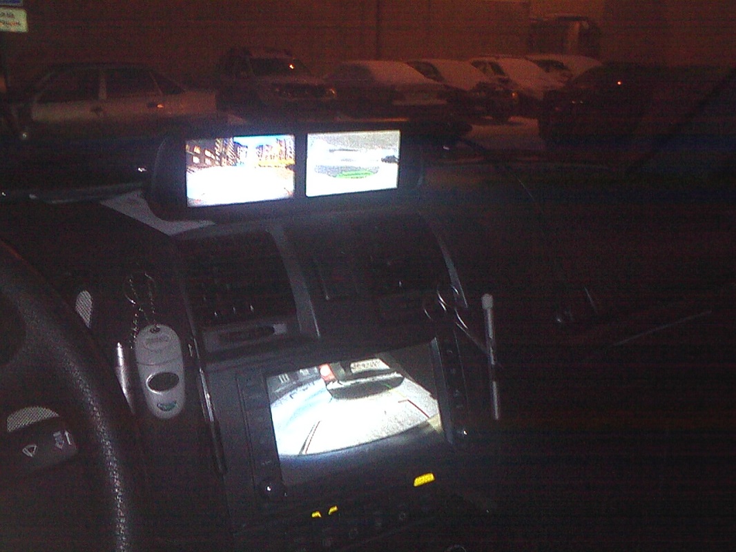

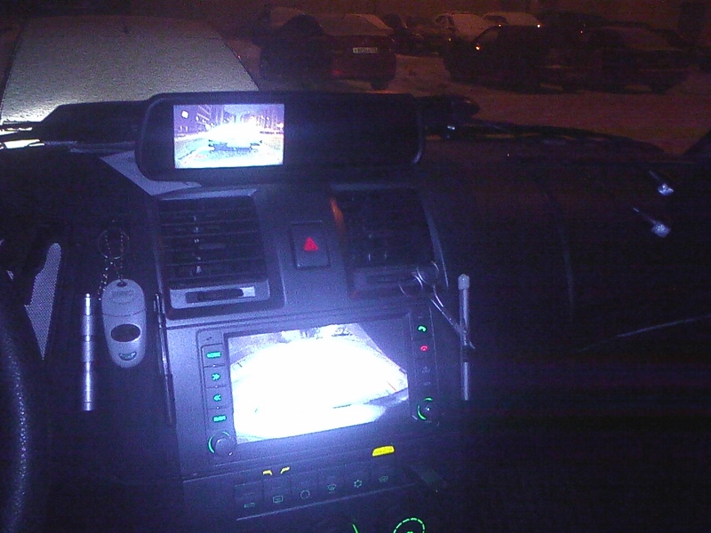

Хочу поставить камеру, аналогичную задней, спереди. Можно её как-то подключить чтобы работала аналогично задней, т.е. выводила туда же на дисплей ГУ? Гнездо то одно в магнитоле. надо наверное какой-то делитель ставить.

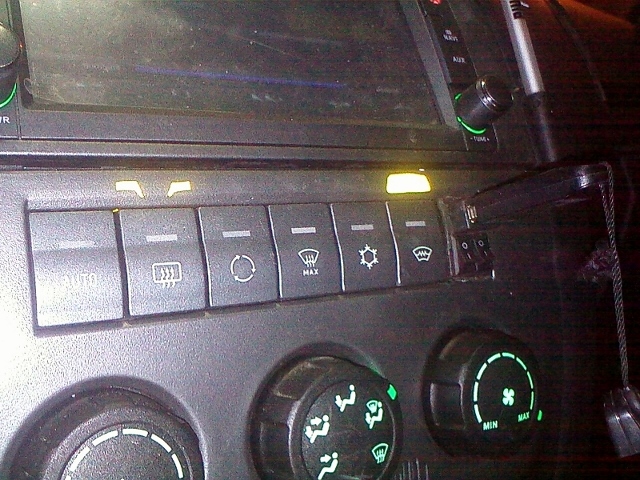

Ежек писал(а):Хочу поставить камеру, аналогичную задней, спереди. Можно её как-то подключить чтобы работала аналогично задней, т.е. выводила туда же на дисплей ГУ? Гнездо то одно в магнитоле. надо наверное какой-то делитель ставить.
можно через делитель(будет фрон, включая заднюю - тыл) или переключатель на что надо на то и бахнул( прерыванием провода питания к примеру) или доп монитор.
если найду фото своего решения вечером выложу
Ёжик... нашел. Это зеркало вверх тормашками на 4 камеры
клавиши переключения камер(разрыв питания)
IMG0321 (800x600) (640x480).jpg (245.97 КБ) 18569 просмотров
одна камера выключена
IMG0315 (800x600).jpg (251 КБ) 18569 просмотров
жаль уже стемнело
Последний раз редактировалось Влад Пн янв 25, 2016 11:30, всего редактировалось 6 раз.
