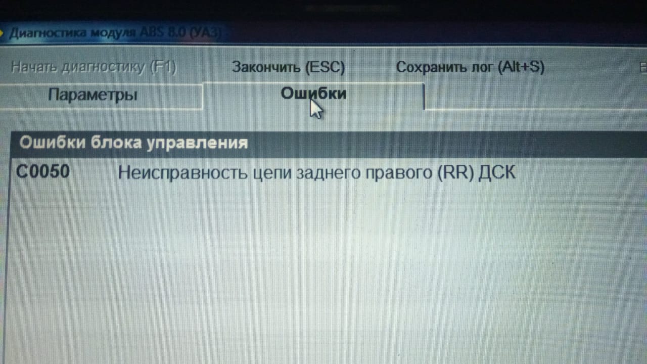

На днях вдруг вспомнил, что АБС имеет свой ЭБУ и в принципе то может рассказать, что случилось. Подключился OpenDiagом через Калай адаптер, обнаружил в доп системах ABS 8.0, считал ошибки и вуаля:
WhatsApp Image 2020-01-18 at 17.25.50.jpeg (131.38 КБ) 5357 просмотров
Ну чтож, это то самое несчастливое колесо, которое сбросило и потеряло цепь противоскольжения, оторвало тормозную трубку и одно из двух колёс которое сломало блокировку. И всё это в рамках одного мероприятия. Не удивлён.

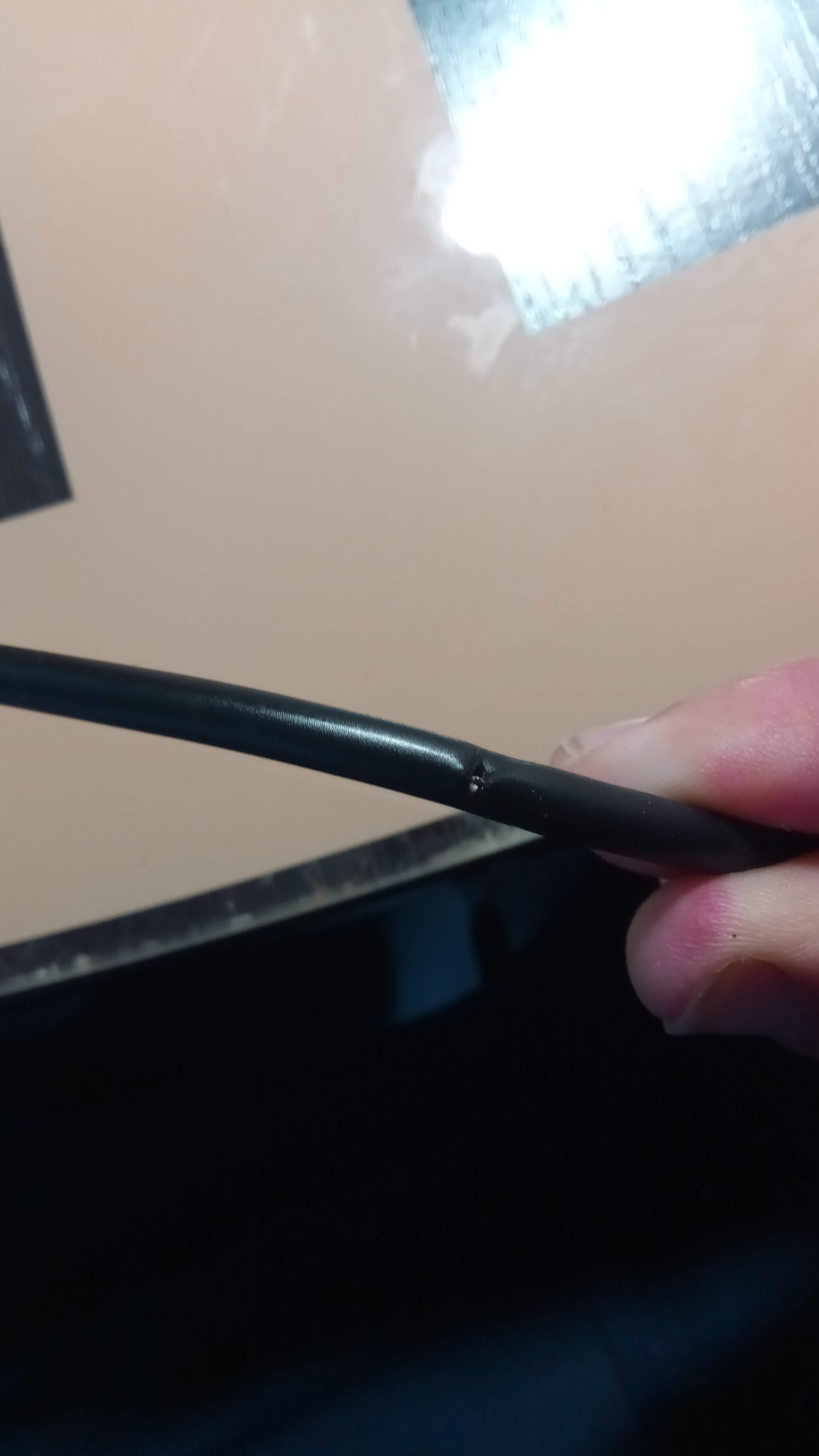

Тщательно отмыв кабель, разъём и датчик обнаружил такое:
Откусил это место - обрыв со стороны датчика.

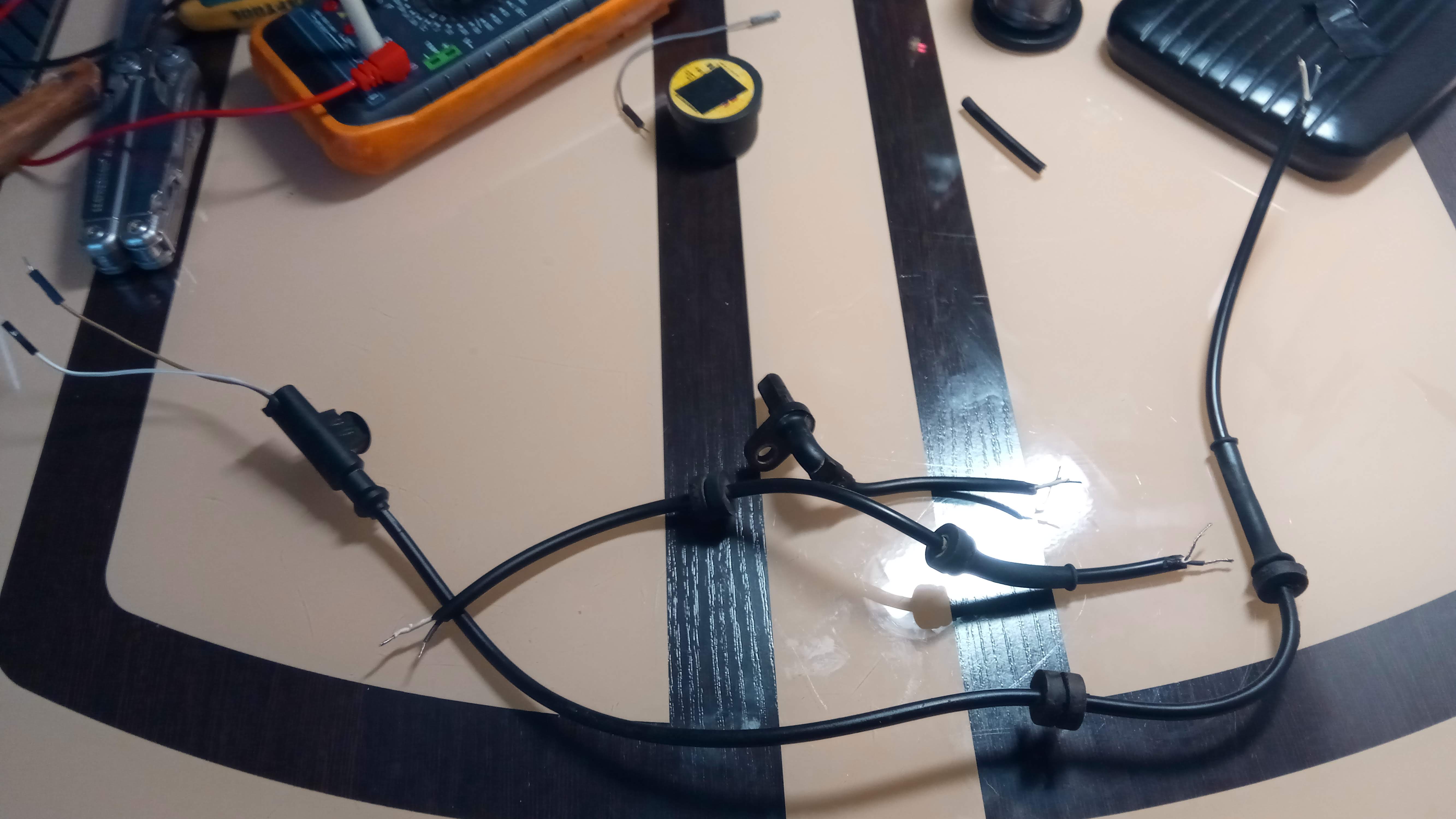

Нашёл ещё 2 места где были небольшие шишки на кабеле. Похоже на то, что в этом месте кабель сильно был растянут. Выкусил этот 5см кусок - 750 Ом. Датчик работает, но кусок кабеля у датчика остался чуть больше 5 см :-D
Думал заменить кабель целиком, но подумав - решил спаять этот. Т.к. он действительно очень крут. Качественные многожильные проводники в мягкой изоляции, залиты силиконом и сверху ещё оболочка. Если и менять, то явно не на те, что были у меня в наличии. В общем решил так - ещё раз пострадает кабель - куплю какойнить мягкий, в броне или закатаю в металлорукав... Кароче вопрос этот пока отложен.
Вот такие получились куски:

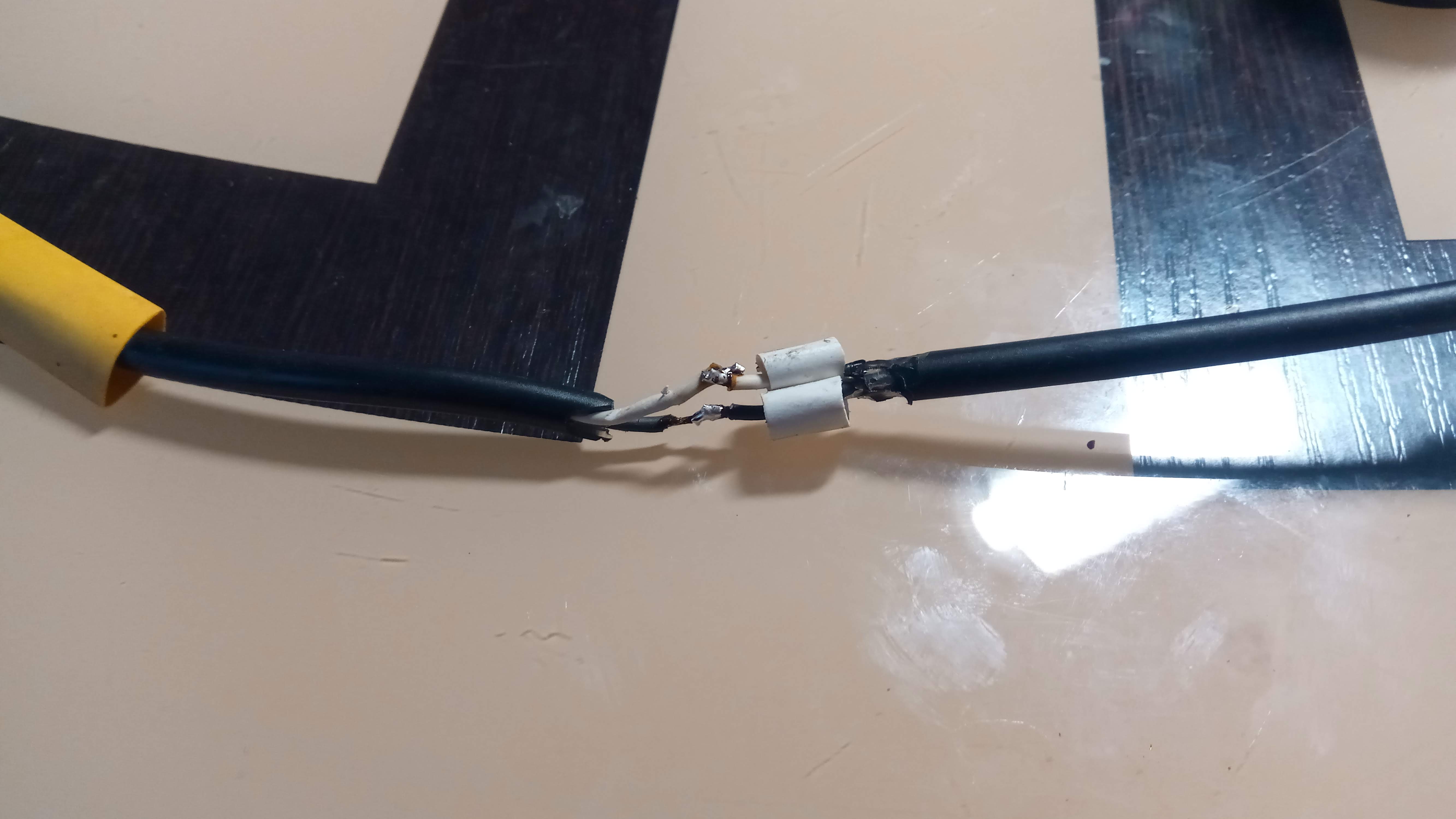

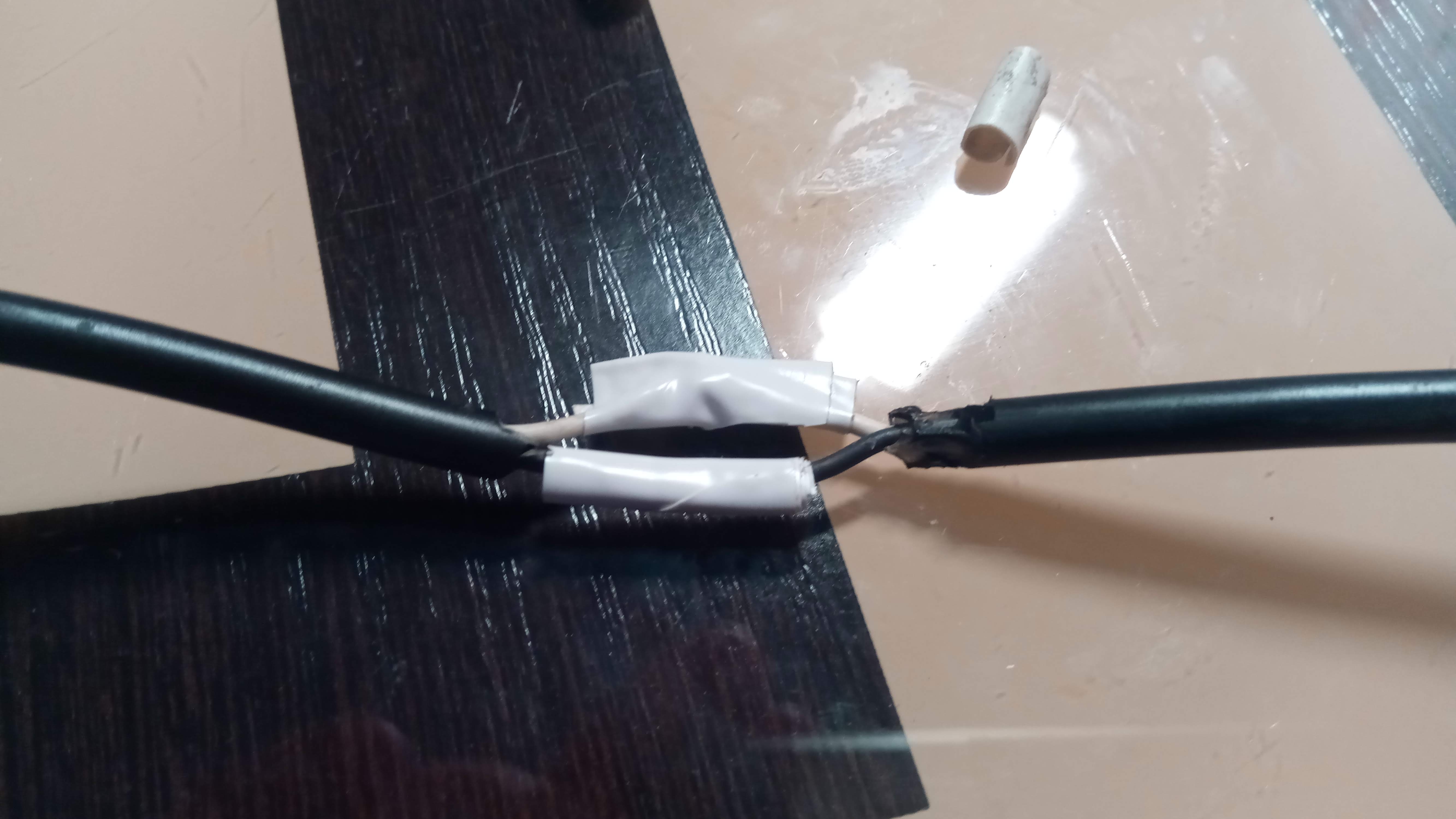

Были спаяны:
Заизолированы:

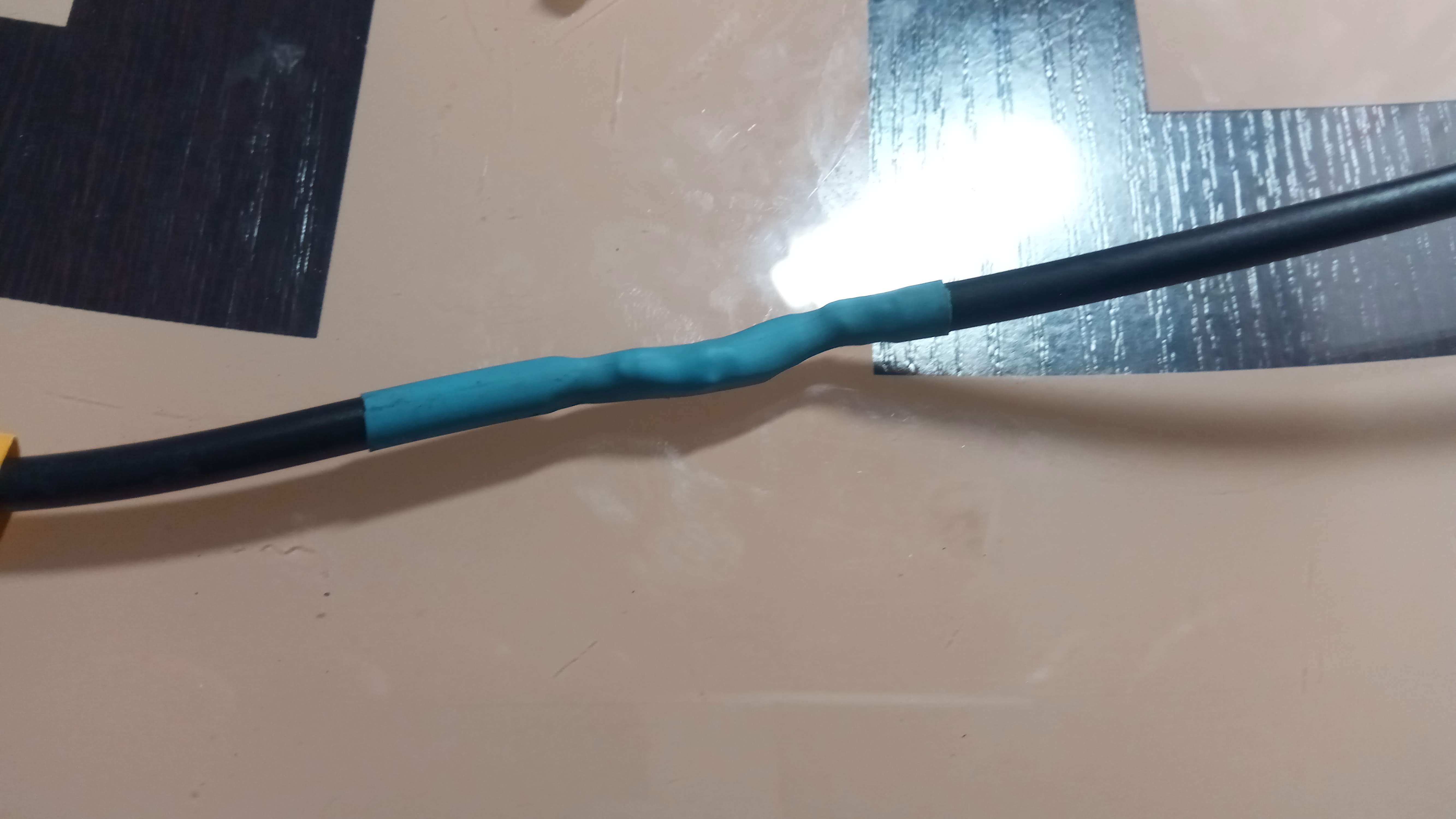

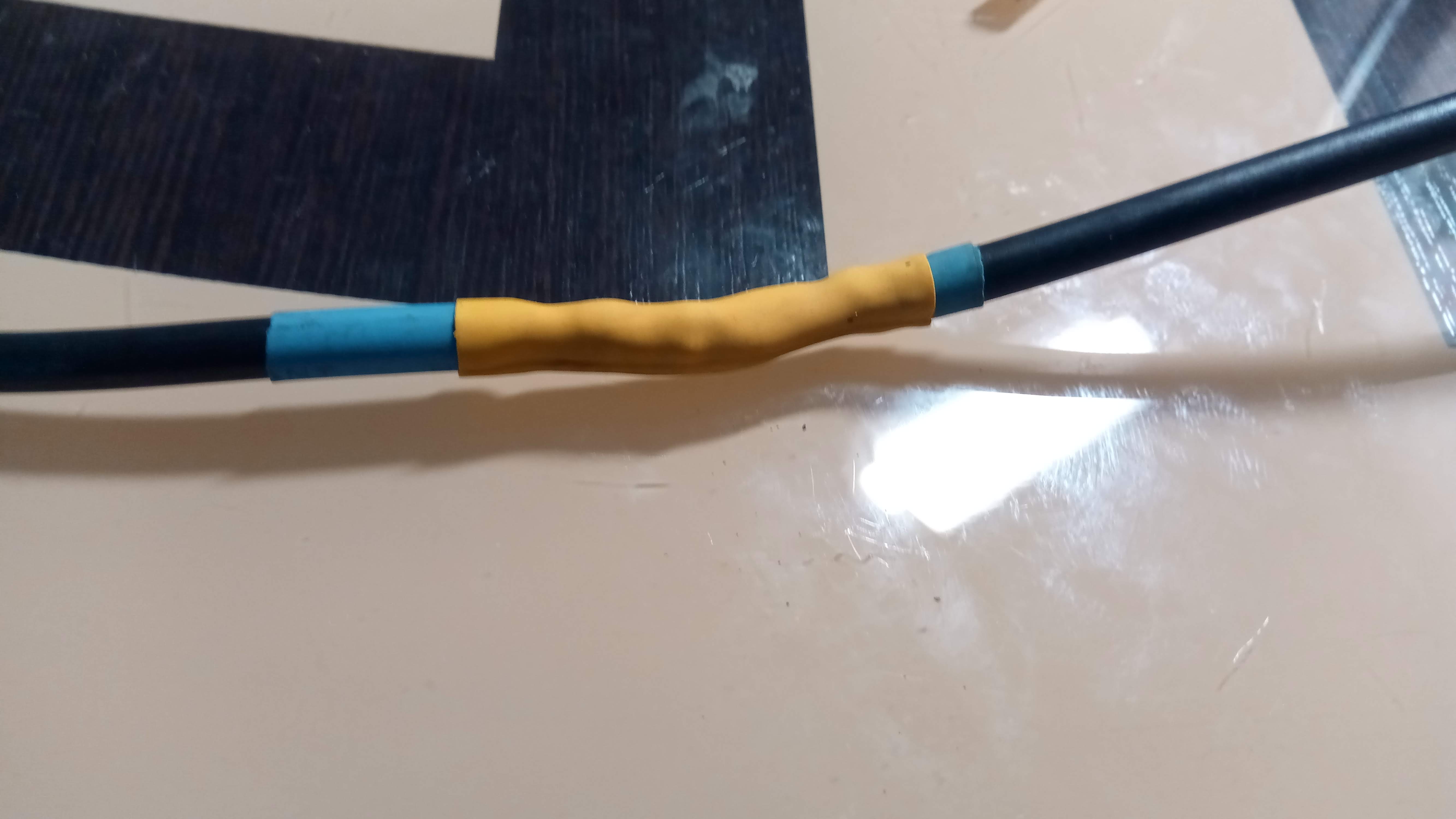

Закрыты в термоусадку:

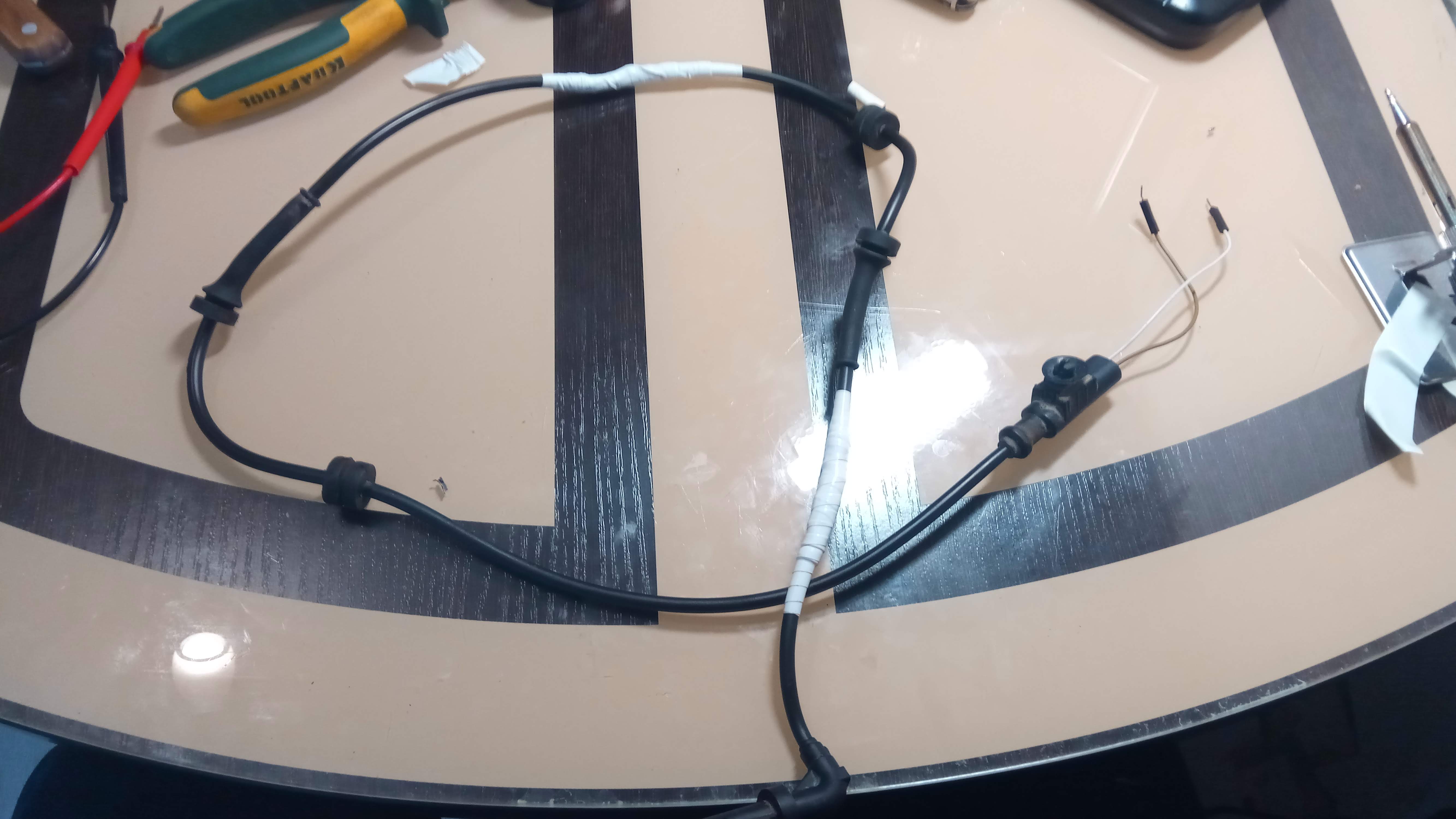

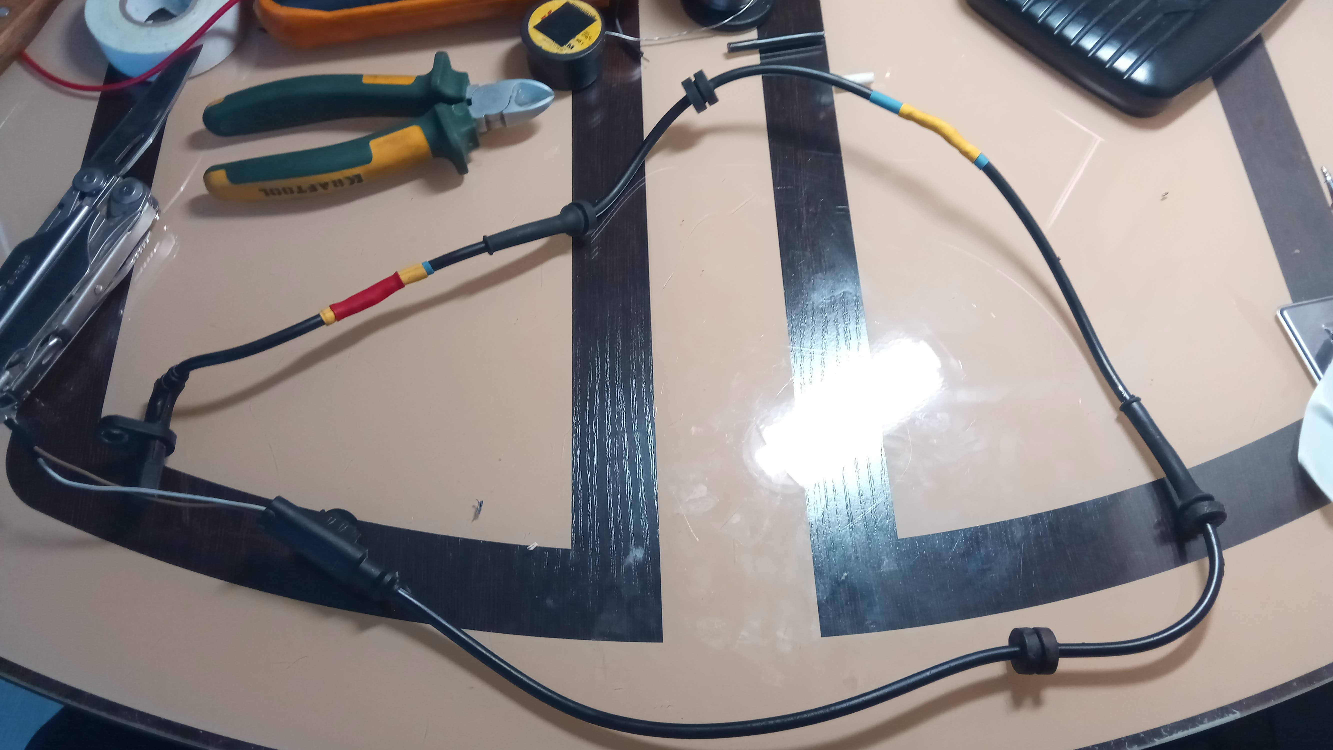

В итоге получился кабель:
Который дополнительно замотал изолентой:
Итоговый замер сопротивления показал 655 Ом. Немного странно... Да и пох...
Последние куски синей изоленты потратил сращивая трос от лебёдки, так что увы, кабель пришлось мотать белой. Не надеюсь конечно на долгую работу...
Когда спаивал куски, вдруг осознал, что не уверен какие концы к каким паять. В тырнете тоже эти резинки сидят в разном количестве на фото :? Смонтировать кабель "как было" не удалось, часть резинок таки не стала по своим местам. Гдето из-за несоответствия, где то получалось в натяг. Забил и зафиксировал нейлоновыми хомутами именуемыми в народе стяжками. Но широкими, длинными и проверенными :-) Включил зажигание - значёк погас, ЭБУ доволен :-)
