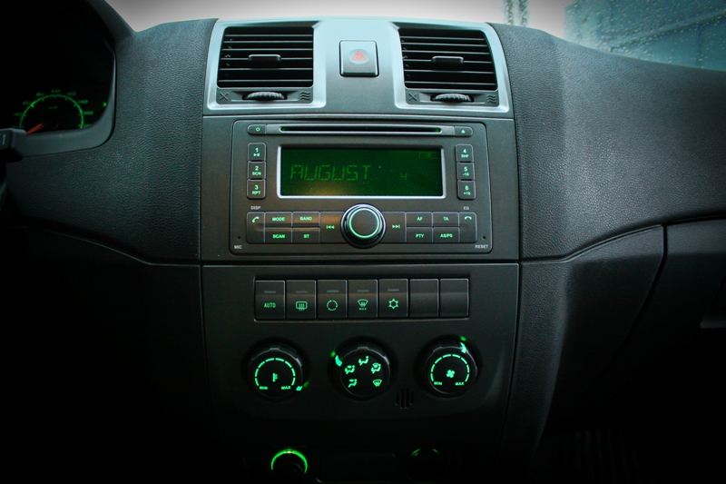

А панель старая или новая?

Панель новая
Отправлено спустя 42 секунды:
https://uazpatriot.ru/forum/download/fi ... w&id=19017
Помогите с электрикой
Сообщение Blondi13 » Вт фев 19, 2019 18:16
Тогда советую осмотреть всю панельную проводку, и за бардачком тоже.
В старой панели провода шли по моторному отсеку, а вот в новой идут по салону, внутри панели.
