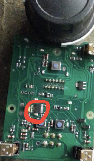

NEXT
Вот этот чип
Блок управления раздаткой-баки
Добавлено: Пн мар 21, 2022 11:11
NEXT
Под микроскопом электрик приговорил этот чип :cry: .
Проблема в том , что он взорвался а том месте где его номер(((.
Может кто знает номер этого чипа или есть возможность посмотреть , буду ооооочень признателен ))).

NEXT
Может кто подскажет как этот контроллер программировать?
Добавлено: Пн мар 21, 2022 22:28
Блоку управления раздаткой ничего не будет - он с этим чипом никак не завязан.
Этот контроллер управляет подогревами сидений и переключением баков запрограммировать его тоже нельзя - прошивку вам никто не даст. Так что только замена модуля в сборе. Ну а если подогрев сидений не критичен, то подключить навсегда правый бак и ездить. Пока не появиться возможность приобрести новый или б/у блок.

mservis
Еще он делает 5сек задержку для понижайки, но его можно обойти, соединив напрямую контакты крутилки с контактами разьема, как на линии включения полного привода.
Добавлено: Вт мар 22, 2022 22:01
Насколько я помню по схемотехнике этого блока, данный чип вообще никакого отношения не имеет к понижайку.
Задержка реализуется в самом блоке управления раздаточной коробки.
Добавлено: Ср мар 23, 2022 05:04
mservis
Blondi13, ошибаешься, себе убирал эту задержку именно таким способом.
