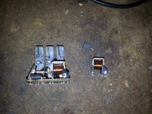

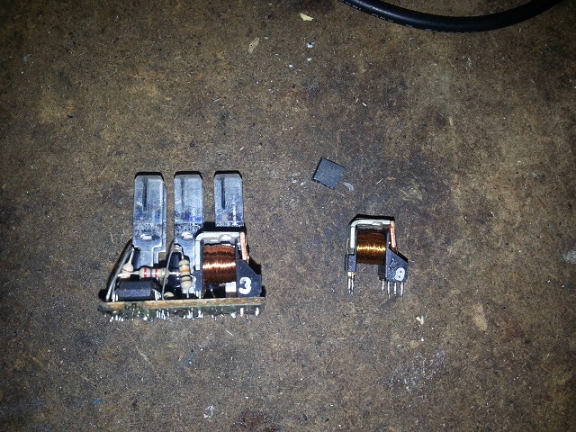

Может пригодится кому. Берём реле стеклоочистителей от Ваз 2110 за 100р. Выпаиваем от туда релюшку и впаиваем вместо нашей сгоревшей. Радуемся работой переключения баков.
Пока всё работает.
Реле от десятки на нашем блоке.
Раньше ездил с проводком.
Реле от десятки и наше справа.

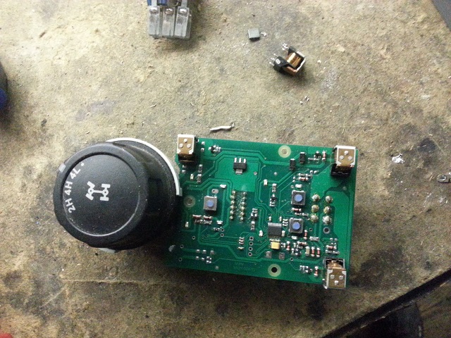

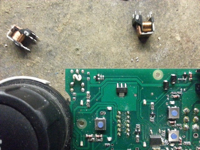

PS свой блок уже разбирал, чистил, пропаивал. реле тоже некачественные применены, пропаивал медный поводок, плохая контактная сварка как бы что ли..
попогрев тоже бесит, выключается через некоторое время работы.. включить снова можно только после повторного включения зажигания :sad:

Скинул разъём с мозгов раздатки, передок отключился и не включался ещё). Разобрал блок управления в консоли , на первый взгляд увидел подгоревшую микрочип чёрненький маленький со множественными контактами находящийся примерно по середине всей схемы.

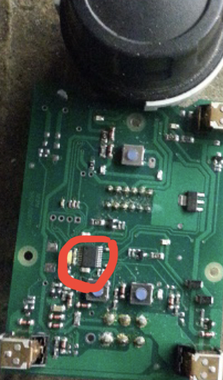

Сообщение NEXT » Пн мар 21, 2022 10:09
Вот этот чип
NEXT
Сообщений: 10
Зарегистрирован: Сб мар 19, 2022 15:50
Откуда: Челябинск
Машина: УАЗ патриот
Блок управления раздаткой-баки
Сообщение NEXT » Пн мар 21, 2022 11:11
Под микроскопом электрик приговорил этот чип :cry: .
Проблема в том , что он взорвался а том месте где его номер(((.
Может кто знает номер этого чипа или есть возможность посмотреть , буду ооооочень признателен ))).

Может кто подскажет как этот контроллер программировать?
Сообщение Blondi13 » Пн мар 21, 2022 22:28
Блоку управления раздаткой ничего не будет - он с этим чипом никак не завязан.
Этот контроллер управляет подогревами сидений и переключением баков запрограммировать его тоже нельзя - прошивку вам никто не даст. Так что только замена модуля в сборе. Ну а если подогрев сидений не критичен, то подключить навсегда правый бак и ездить. Пока не появиться возможность приобрести новый или б/у блок.
