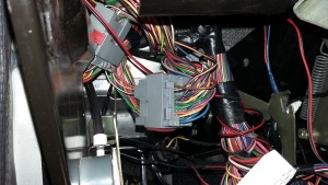

Не работает обогрев стекла
Сообщение Saturn » Вс янв 15, 2017 20:48
Дабы не плодить новую тему, спрошу тут.
Был сегодня в сервисе у электрика, занимались ремонтом стоп-сигналов, ну и заодно спросил тоже про неработающий обогрев. А конкретнее, как писали выше, что при включении сразу вышибает предохранитель. Антенного усилителя нету, видимо предыдущий хозяин когда на стекло лепил антенну, то блок этот выкинул. Но вот на клемме, что там осталась валяться, на черном и на желтом проводах звонилась земля. На желтом же плюс должен быть или как? И так и не понял, можно ли как-то обогрев сделать без этого антенного блока?
И сам жгут сзади идет по центру пола, через центральный тоннель? И есть ли там еще какие клеммы? По схеме из книжки вроде есть. Просто на полный разбор салона были не готовы сегодня, но чтоб знать к чему в будущем готовиться, если вдруг там все же где-то сидит коротыш. Т.к. зеркала отключали и это ничего не дало.
Сообщение Saturn » Вс янв 29, 2017 17:09
Подниму тему.
Поехал сегодня опять в сервис, уже конкретно с обогревом. Спасибо Blondi13 за подсказку куда лезть и что смотреть. В общем откинув все, какие только можно клеммы все равно звонилась земля на клемме обогрева, что вставляется в блок предохранителей. Последней была откинуть клемма, что идет от блока в моторный отсек (ниже на фото). Звон прекратился. Опять поставив ее на место, звона КЗ больше не было, все стало работать. Опять потеребив ее туда-сюда, еще раз прозвонив, больше ни чего найдено не было. Видимо закисли контакты на ней? Кроме того, заработали задние противотуманки, которые тоже не работали с покупки машины, даже на приборке лампочка не загоралась при нажатии кнопки. Собственно вопрос: че это за клемма?
Сообщение Cher61 » Вс янв 29, 2017 19:03
Моё имхо, не может закисший контакт (клемма) звониться на массу, а вынутый/вставленный назад (подчистка контакта) вдруг казать +12 :-?
Сообщение Saturn » Вс янв 29, 2017 19:30
Cher61 писал(а): Моё имхо, не может закисший контакт (клемма) звониться на массу, а вынутый/вставленный назад (подчистка контакта) вдруг казать +12 :-?
Имхо тоже, но так все и было. Отсоединялось по 1 клемме и звонилось. И вот после этой клеммы, с фото, что под капот уходит, земля пропала. Ни одной скрутки не было нигде, ни чего не трогали больше. И как выше написал, еще и задние противотуманки заработали.
Сообщение Cher61 » Вс янв 29, 2017 20:08
Saturn писал(а):Имхо тоже, но так все и было. Отсоединялось по 1 клемме и звонилось. И вот после этой клеммы, с фото, что под капот уходит, земля пропала. Ни одной скрутки не было нигде, ни чего не трогали больше. И как выше написал, еще и задние противотуманки заработали.
Клеммой называешь разъмы целиком (серенькие на фото) или контакты из разъемов вынал?

Если шевелил жгут с разъемом, возможно проблемка ушла не насовсем, а на время, гдей-то провода жгута потерлись (изоляция) и коротило на одну из железок (кронштейны, углы, переходы). Просто сдвинул место "контакта" ;)

Cher61 писал(а): Клеммой называешь разъмы целиком (серенькие на фото) или контакты из разъемов вынал?
Клеммой называю разъем целиком ) т.е. просто его рассоединили и соединили. Шевелили потом, но опять на место перетерания, если бы оно было, провода не вставали, т.е. сколько потом не шевелили и не вставляли-вынимали разъем заново КЗ больше не было. А от самого этого разъема в гофру в моторный отсек уходило, а под капотом они все в гофрах и проложены, там маловероятно что где-то на железку трется.
Ну и повторюсь в вопросе, что это за разъем? Он вроде как от монтажного блока из-под капота идет, и если б в нем че коротило, так должна же была половина электроники не работать?

Под капотом в гофре, а вот под торпедой - провода пучками, кое-где схваченные изолентой, и кронштейнов/железок с острыми ребрами там, мама не горюй! А еще этот пук идет от торпеды в центральный тоннель. Про разъем конкретно ничего не скажу, пока не сталкивался – не было нужды (т.т.т.) :roll: А насчет электрики/электроники – сам говорил, что не работал обогрев заднего стекла, задние ПТФ, индикатор на приборке, возможно еще что сзади не горело (сам же не увидишь, пока никто не укажет ;) ). Народ часто задиры изоляции об кронштейны наблюдает, даже превентивно обматывают железки изолентой.
