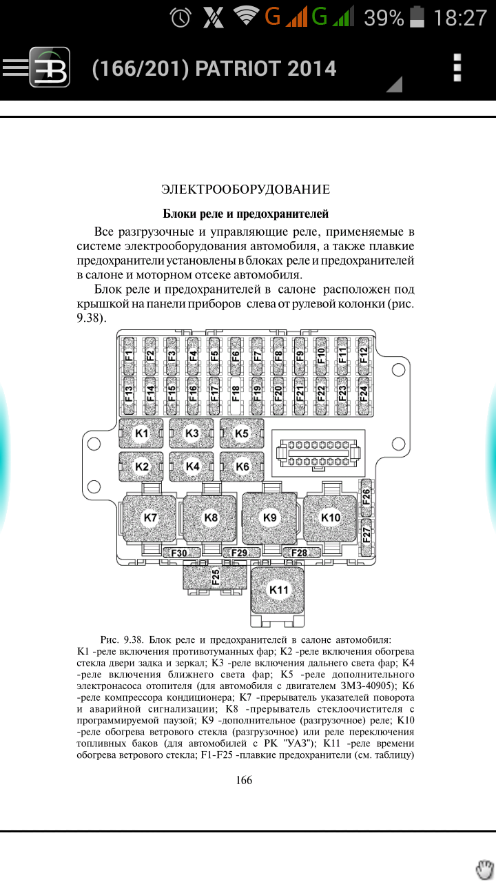

В машинах 14-15 года( рестайл)реле насоса отопителя в саллоном блоке. К5. Рядом с диаг колрдкой в верхнем ряду
ORQ
Сообщений: 311
Откуда: Астрахань
Re: Дополнительный электронасос ОЖ
Сообщение ORQ » Чт мар 03, 2016 08:33
Нашел. В монтажном блоке 12 года она К7, находится над диагностической колодкой справа вверху под предохранителями. Там же К8, реле кондиционера. У меня зачетно так спряталась под жгутом проводов, обнаружил пальпацией ))).
В мурзилке, прилагавшейся к авто, про нее вообще не написано, качал штуки 4 мурзилки, только в одной нашел описание.
