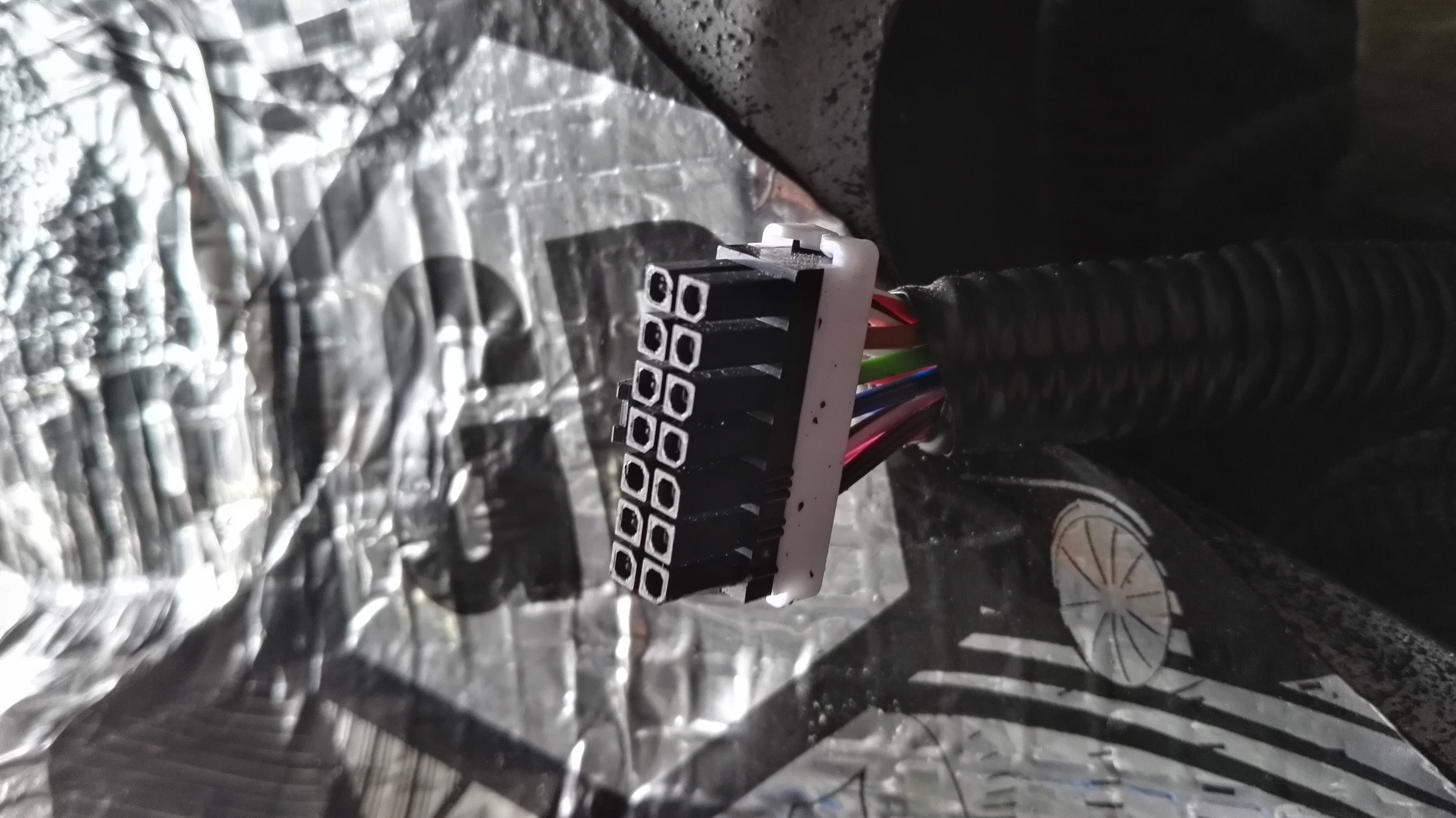

- Nefastus
- Сообщений: 153
- Зарегистрирован: Пн янв 09, 2017 15:21
- Откуда: Тольятти
- Благодарил (а): 39 раз
- Поблагодарили: 56 раз

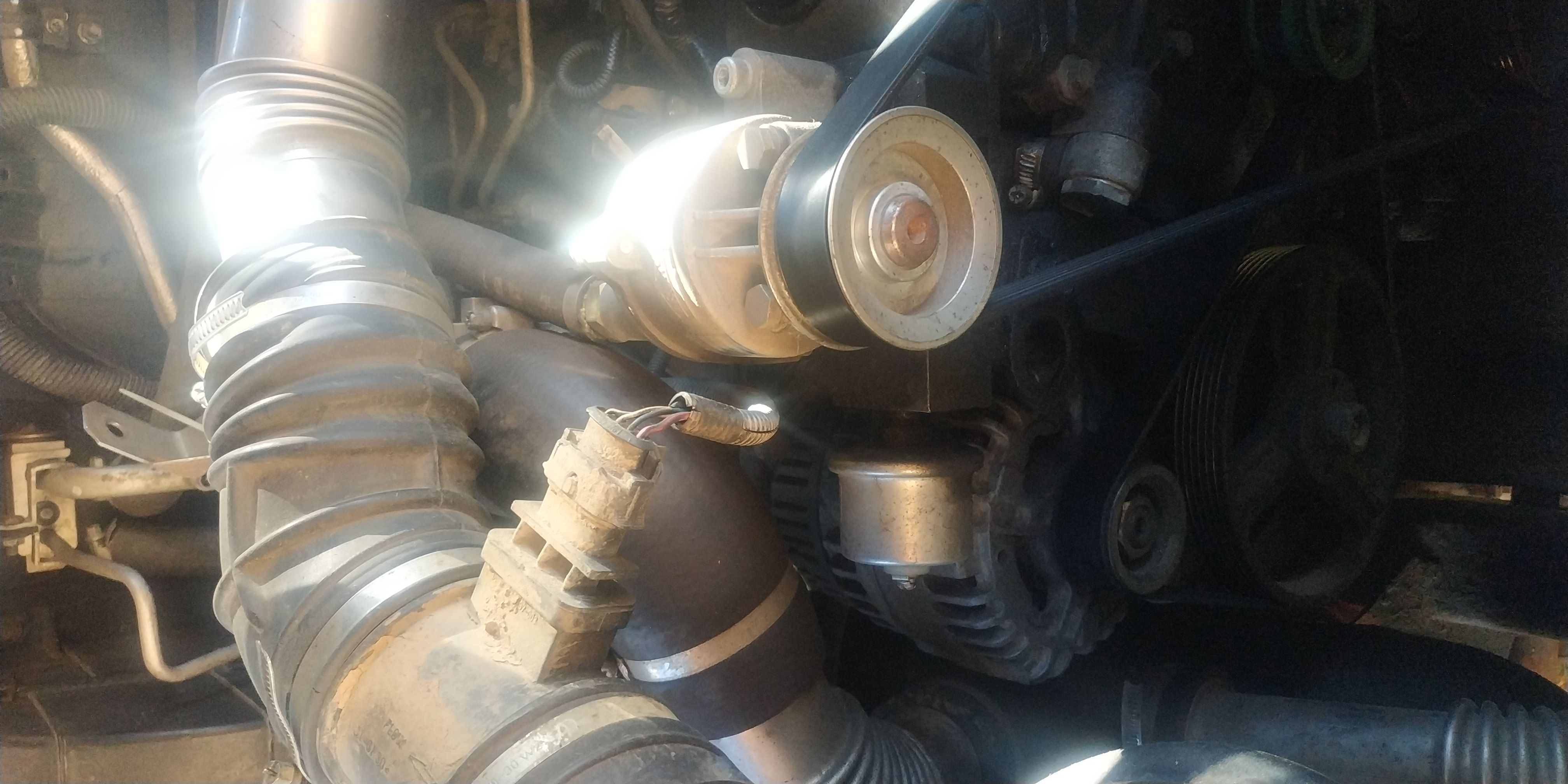

1. 2017
2. Стиль
3. Тоннель переключения КП
4. Фото
5. Что это за разъемы?
2. Стиль
4. Фото
- Blondi13
- Сообщений: 7110
- Откуда: Жалезка ёпрст.
- Благодарил (а): 227 раз
- Поблагодарили: 414 раз
Найденные неподключеные разъёмы.
Большой на 4 контакта - мотор дополнительного отопителя.
Маленький на 5 - электрокран дополнительного отопителя.
И должен быть ещё один чёрный на 8 контактов - блок управления дополнительного отопителя.

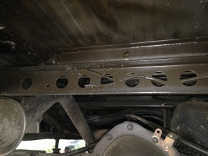

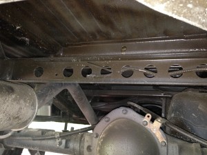

Патриот 2017 года.
Никто не знает, что за провод с фишкой идет по раме над задним мостом?
- aleks58
- Сообщений: 322
- Откуда: Пенза
- Благодарил (а): 5 раз
- Поблагодарили: 23 раза
Кран второй печки постоянно открыт-правим косяк проводки.
Вот на этой фоткеhttps://uazpatriot.ru/forum/download/fi ... &mode=view в левом нижнем углу разъем черный. Для чего он? У меня он просто лежит.

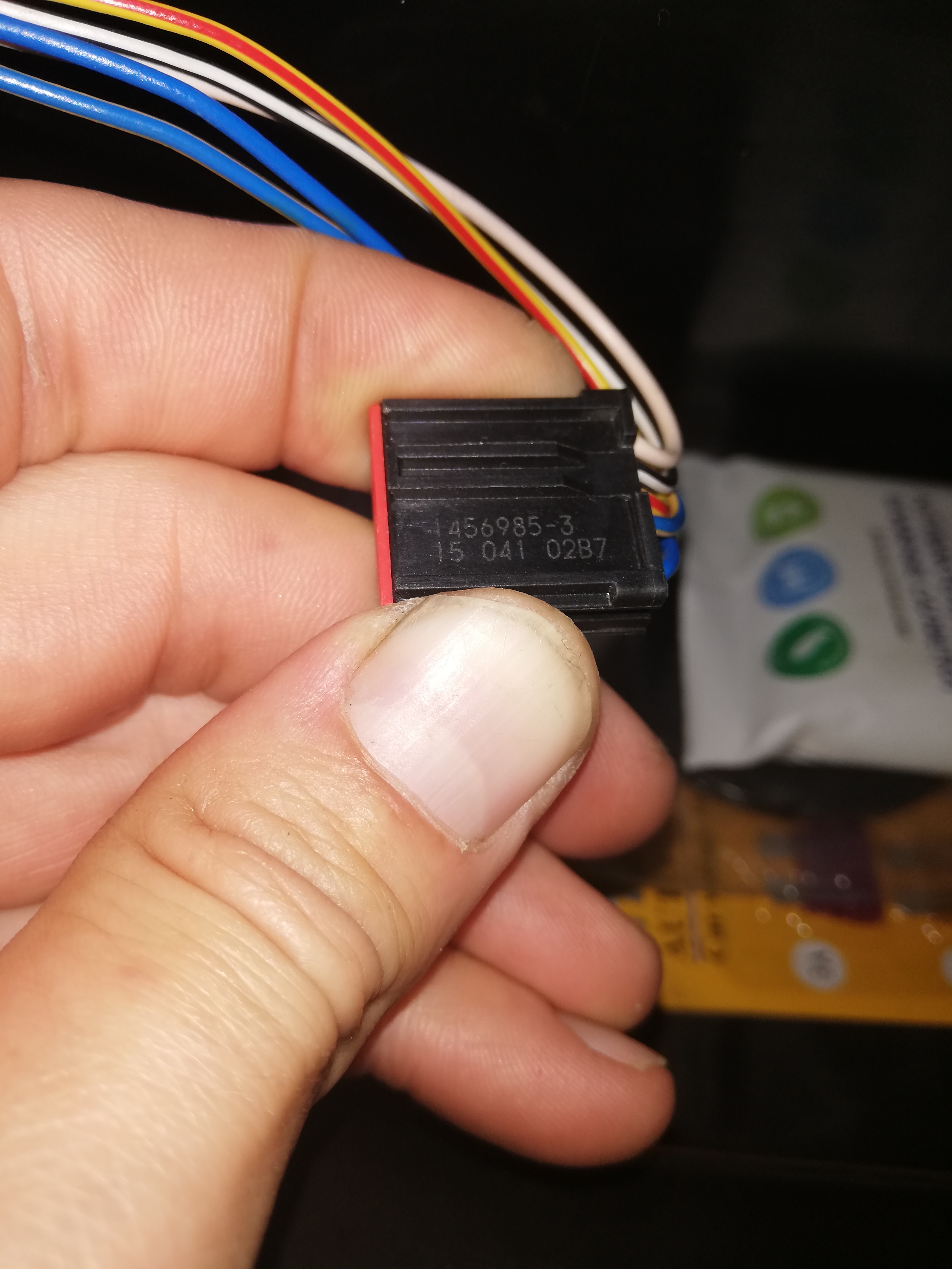

Штатная сигнализация
Всех с праздником !
Вытащил блок двери водителя(Патр 2016), к нему идёт жгут , подключённый к блоку колодкой .
А от жгута идёт ещё отвод с маленькой колодкой , никуда не подключённой .Может кто знает что это ?
Всё работает.
Всё работает.

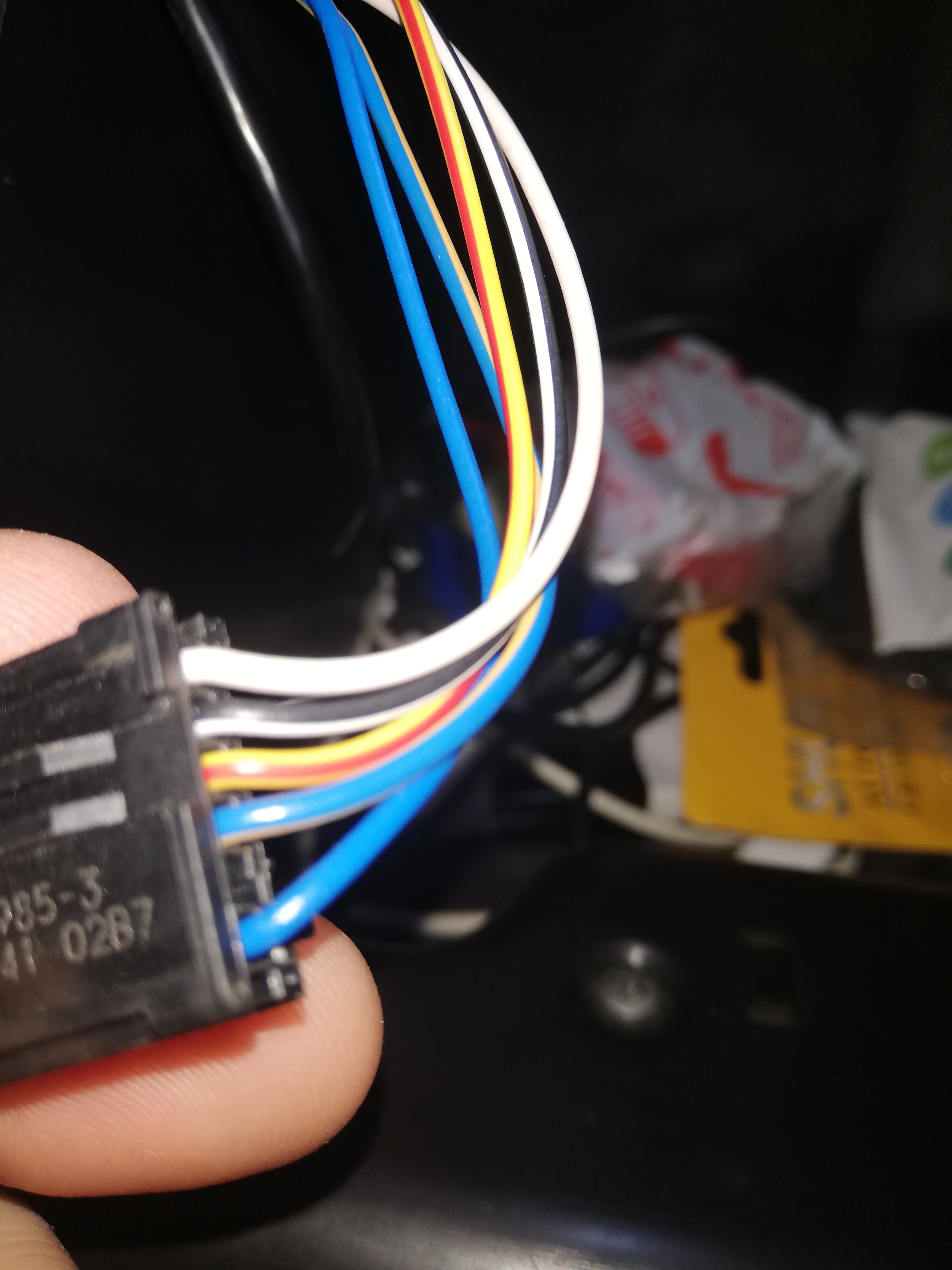

Всем привет. Сегодня поднял шкуру рычага кпп, а там неподключенная коса с двумя фишками. Может кто знает что это. Машина 18 года престиж.
- IMG_20180705_165925.jpg (2.9 МБ) 14278 просмотров
- kimych5700
- Сообщений: 90
- Зарегистрирован: Пн май 02, 2016 14:38
- Откуда: Качканар
- Поблагодарили: 2 раза
В правом заднем крыле, где блок управления парктрониками, из косы выведена фишка с двумя проводами - синий и красный. Для чего?

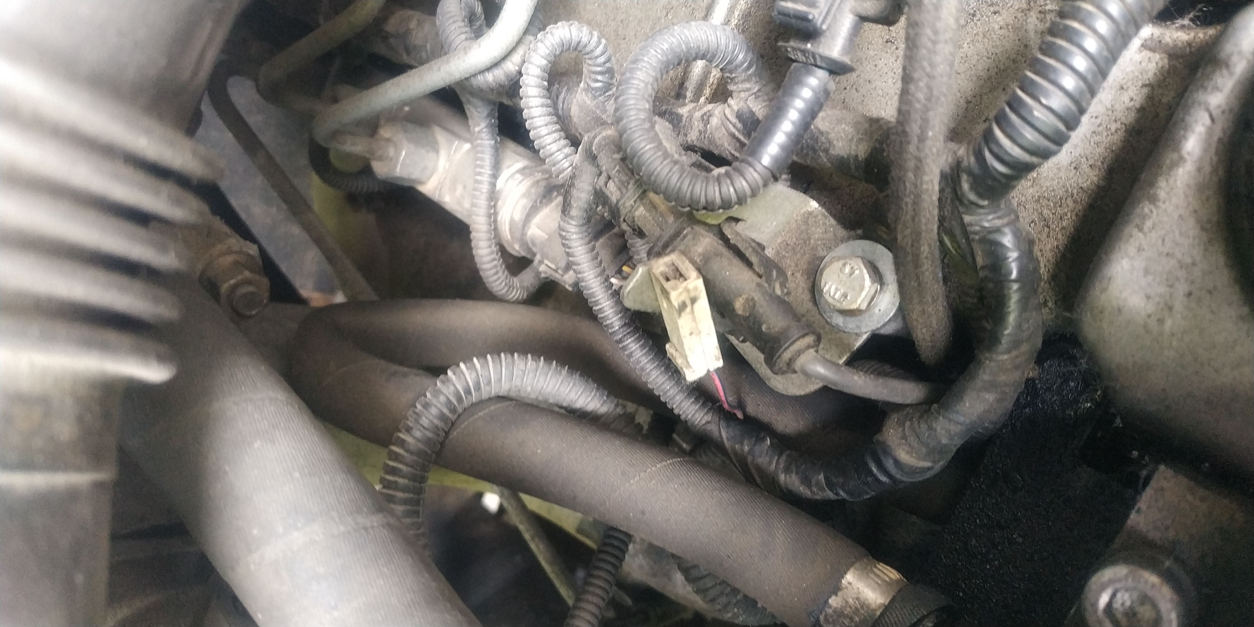

Блин, потерял фотку. На жгуте проводки правой (кажется) фары найден свободный разъём. Есть подозрение, что это ответвление на отсутствующие у пеня передние ПТФ.
18-й год, Экспедиция
Я угадал с назначением???
- Ляксандр
- Сообщений: 108
- Зарегистрирован: Пн ноя 27, 2017 21:00
- Поблагодарили: 10 раз
Пока видел только с 1 стороны. О какWanded писал(а):Если с левой такой же то он

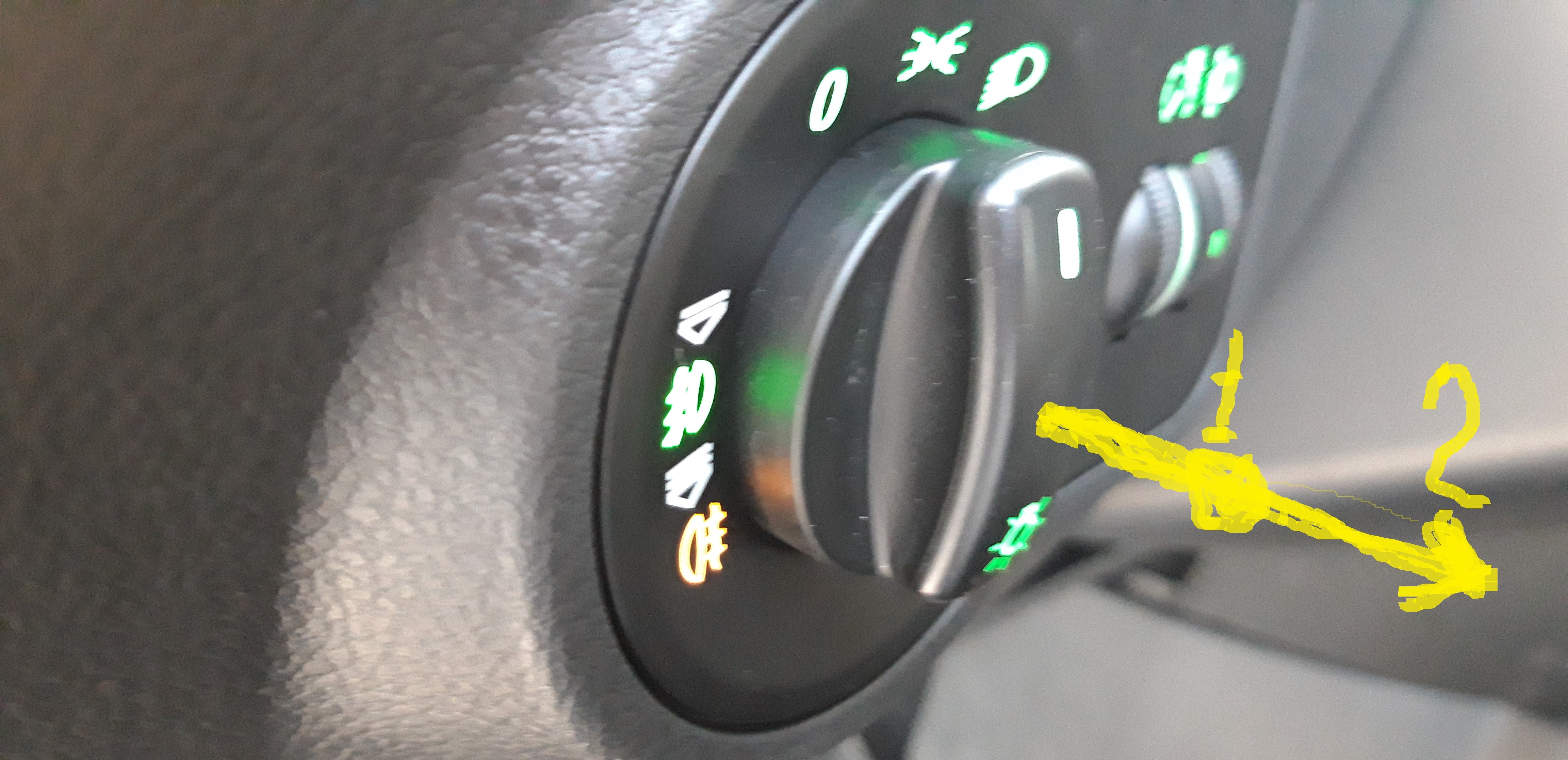

Последние - ПТФ, включение либо на МУСе, либо на подрулевом
- stey
- Сообщений: 4
- Зарегистрирован: Чт фев 07, 2019 00:08
- Откуда: гор. Ленинград
- Машина: патриот 2018
включение 1 положение включение передних ПТФ. 2 положение включение задних ПТ огней

Патриот 14г
51432
Лимитед
Черно-розовая фишка
На конце жгута форсунок.
Датчик давления масла?
А если к бочонку подключить?
51432
Лимитед
Черно-розовая фишка
На 14 идёт только один датчик- аварийного давления масла и идёт он в жгуте с ДТ. Так что бочонок уже отшит в панели программно. И провода под него в жгут не закладываются.
Патриот 19 года максималка. Этот разъем обнаружен в левой нише багажника, в дырке, которая ближе к заднему сиденью, рядом с крепежом для ремня безопасности. Кто-нибудь знает, что это?
И я такой-же нашел у себя, когда шумку делал. Но у меня "оптимум". А если этот разъём даже на максималке не подключен никуда тогда ваще х.з.
А что в принципе может быть в районе багажника или сзади с таким количеством проводов? Я, кроме подключения разъема для прицепа, ничего больше придумать не могу. Но, что-то, даже для прицепа со всей иллюминацией, слишком много проводов. Поэтому, думаю, что это тоже не вариант. А что тогда?...
Парктроник или блок эра-глонасс.
Не парктроник точно, т.к. парктроник у меня стоит и подключен. А если ГЛОНАСС, то зачем он сзади? И зачем для него столько контактов?
На фаркоп такой же разъём как и на патрктроники. Толко для фаркопа в левом, а для паркинга - в правом.
И на фаркоп идёт 6 проводов:
Указатель поворота левого борта;
указатель поворота правого борта;
габаритный огонь левый;
габаритный огонь правый;
стоп сигнал;
масса.
У меня вот такая фишка у меня в багажнике слева. Справа нет никаких фишек.

Ребята привет. Такая же проблема разбирал понель на уаз патриот 2015 год не могу найти куда подключить одну фишку. Находится в середине понели за магнитолой
