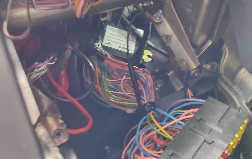

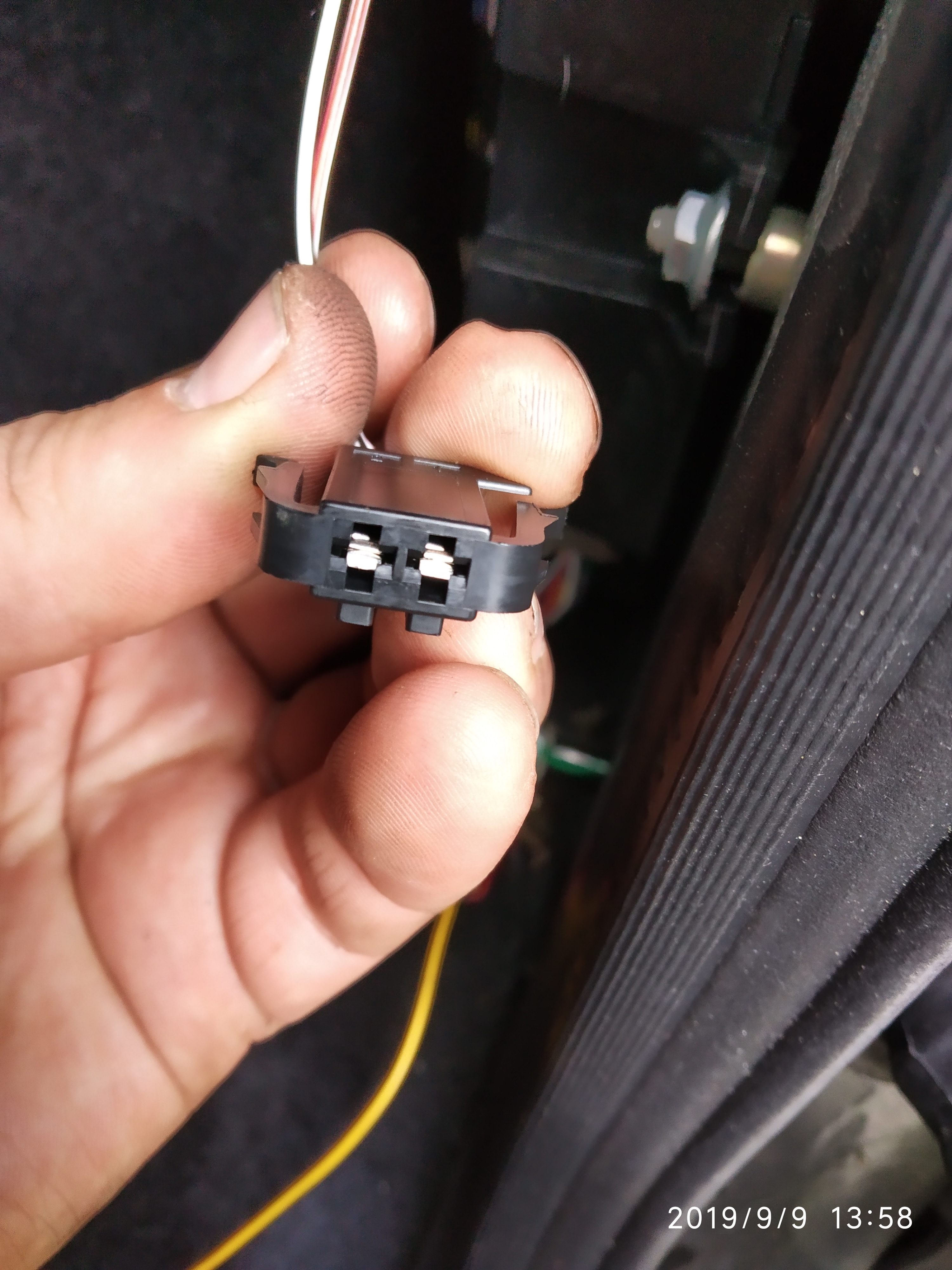

Ну очень похоже на разъём одного из приводов заслонок отопителя, особенно на ту, что со стороны бардачка.

Всем доброго дня. Нашел данный разъем справа у блока комфорта. Что это может быть? Патриот 2018 максимум

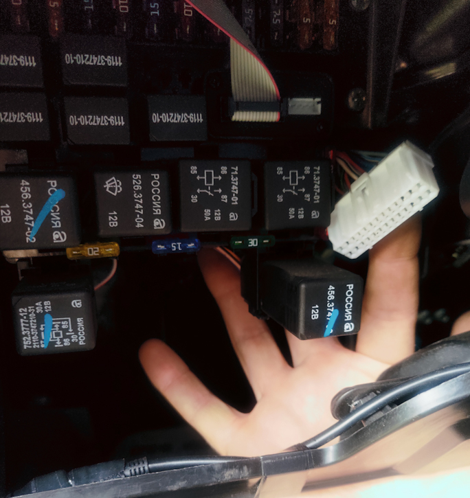

Никто не знает, что за колодка болтается у блока предохранителей? АКПП 2020 г.в. От самой максимальной комплектации отличается только отсутствием климат-контроля, подогревом задних сидений, камеры заднего вида и парктроника.

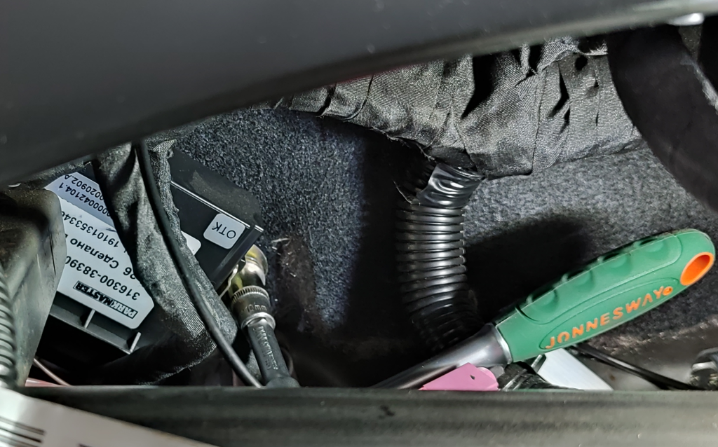

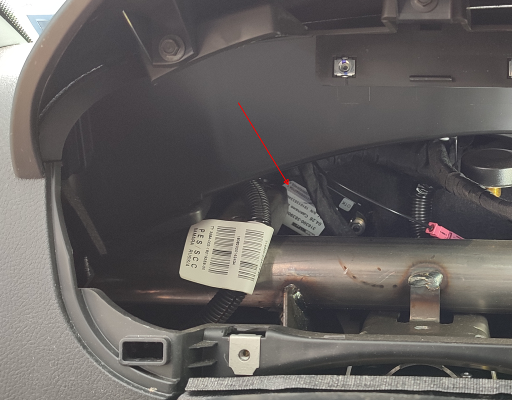

Раз залез - отпишусь с картинками.
Блок Системы Безопасной Парковки (СБП) на авто с АКПП живёт за панелью приборов.
1.Откручиваем два винта крепления рамки, рамку тянем снизу на себя - отщёлкиваем два плоских пистона (посадочное место - прямоугольник внизу фотки) и вынимаем зацепы сверху.
2.Снизу пытаемся отстегнуть липучку на кожзаме - отрывается клеевая основа липучки на кожухе рулевой колонки (на фотке отстегнуты 4 железных крепежа кожзама от рамки ПП).
3.Откручиваем 4 винта крепления панели приборов и извлекаем разъём - доступ к правой гайке крепления блока СБП открыт.
Головка на 10, короткий удлинитель и трещётка 3/4 вполне.
4.Снимаем крышку Монтажного Блока (МБ).
5.Откручиваем 4 винта крепления МБ (лучше иметь длинную отвёртку) и опускаем МБ.
6.Левой рукой через получившееся отверстие вводим гаечный ключ на 10, правой через отверстие приборной панели оттягиваем жгуты и наощупь наводим ключ на левую гайку.
7.Ослабляем левую гайку (достаточно открутить на 2-3мм - меньше нельзя иначе потом сложно попасть ногой блока под гайку) извлекаем ногу блока из-под гайки, разворачиваем блок и извлекаем его.
Установил новый блок (приобретён на Озоне за 5,5тр) и он не завёлся. На вид без установки - на ногах следов нет, но почему-то после покупки товар пропал из магазина.
При включении зажигания приборка заорала и сообщила о неисправной СБП. Здрасьте, раньше не орала и даже передние датчики работали, только чуть погодя возникало сообщение о неисправности.
Вернул старый блок - тоже орёт сразу. Проводка или дохлые блоки?
ЗЫ Когда у Сергея задний бампер снимали пробрызгал все контакты задних датчиков - не повлияло.
ЗЗЫ Опендиаг видит ошибки СБП?

Добрый день! Удалось выяснить причину поломки? У меня та-же беда, два блока СБП и ни один не работает. Датчики "на ощупь" рабочие, но как включаешь систему - длинный писк и до свидания...siffok писал(а): ↑Вт май 02, 2023 10:47Установил новый блок (приобретён на Озоне за 5,5тр) и он не завёлся. На вид без установки - на ногах следов нет, но почему-то после покупки товар пропал из магазина.
