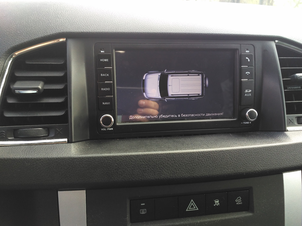

А у меня вот такие сюрпризы....пока не пойму в чем дело. Две недели назад поставил сигналку Старлайн А63. Ровно через неделю после установки сигналки с утра не завелся. Погода была переходной с оттепели на заморозки.Стартер не крутится. Магнитола не загрузилась. Лишь подсвечивалась как то из глубины. Приехал с рыбалки , на улице солнце вовсю пригревает , открыл - магнитола уже не подсвечивается - ключ повернул -завелся!!! НЕделю было тепло , дожди , слякоть - все было нормально. Как то раз только при запуске было ощущение что стартер крутанулся где то в самом конце хода ключа зажигания. И вот сегодня повтор - днем было тепло и сыро - с утра на работу , днем ребенка забрал из школы. К вечеру стало морозить - и вот опять двадцать пять! Не завелся! Тоже самое. Приборка вся работает как обычно.Бензонасос качает. Хотя на этот раз магнитола прогрузилась , но стартер молчал. Сто раз открыл закрыл - бестолку , только магнитола потухла , осталась опять подсвеченной из глубины. Но перед этим на ней впервые увидел такую картинку. Раньше не видел такую ни разу. Ума не приложу в чем дело , как заведется поеду к установщику сигналки. Может есть у кого какие предположения? Впечатление что , что то подмерзает после установки сигналки , но не пойму почему и на магнитоле это отражается.
После этой картинки магнитола повисла - выдернул штекер питания. Потом уже не загрузилась , только подсветка.Парктроника и камеры нет.

PaoloXT29, Не в сигналке дело. Массу надо смотреть. Сигналка никак не завязана на мультимедиа. ИМХО, но я уверен. ;)

И вот как то попадает на перемену погоды. Как после оттепели начинаются заморозки - вылезает вот эта fигня
У меня на Ховре похожее было. Только чутка подругому. На холодную двигатель запускается в полоборота. Поездишь, заглушишь, потом фиг запустишь. Постоит, остынет и опять с полоборота запускается. Оказалась масса. Вот какая связь?!
