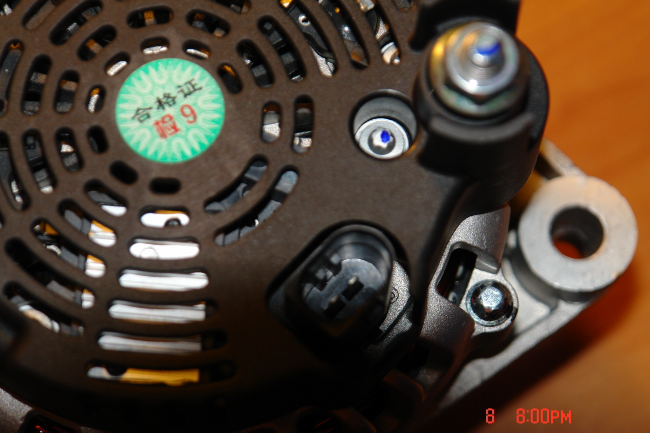

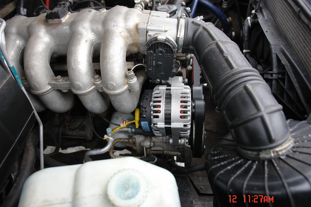

У меня без причинно сгорает каждые 15.000 км диодный мост Машина 16-го года.пробег 32.000 Прикуривать не даю! Клемы на работающем ДВС не снимаю.Масса на Двс держится хорошо на кузов тоже. клемы затянуты, На стартере тоже всё хорошо закреплено.

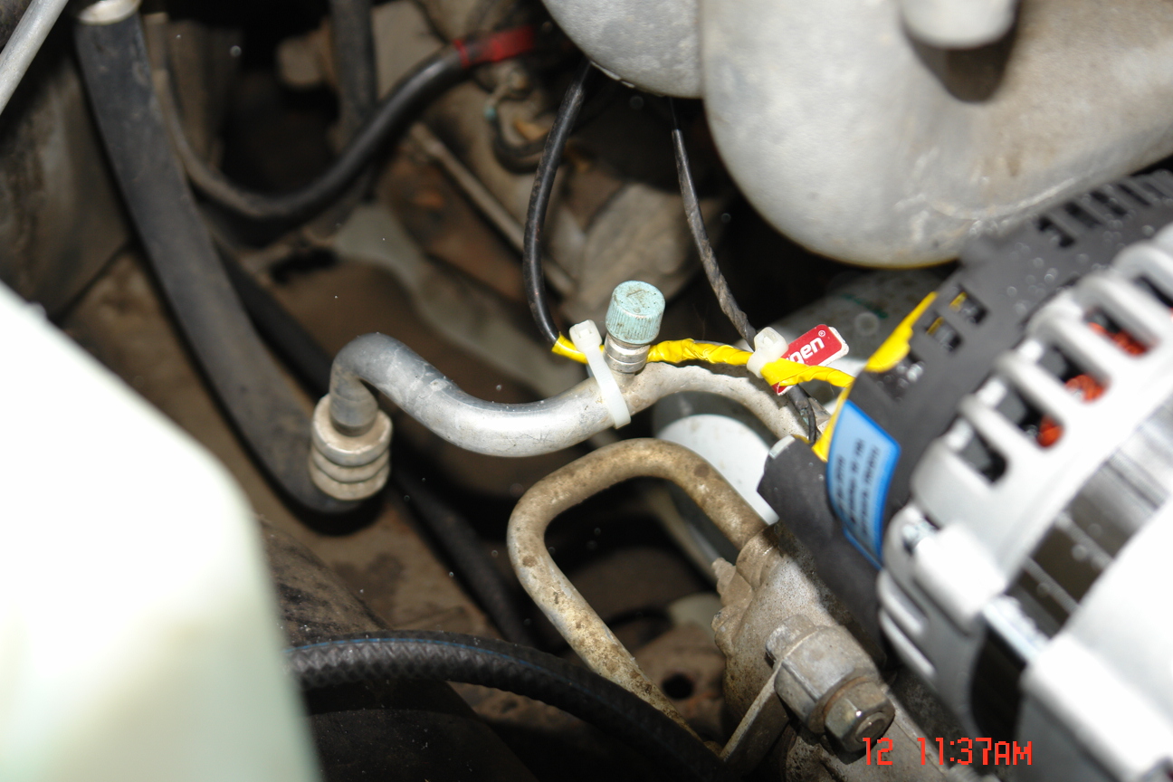

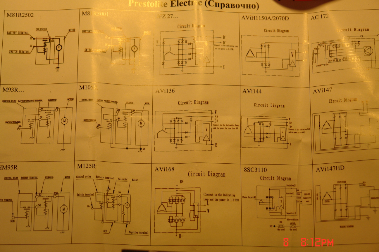

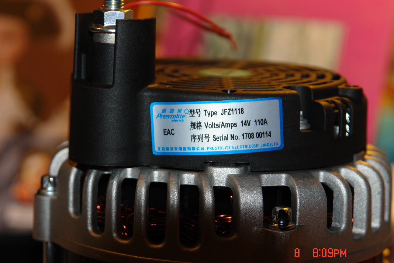

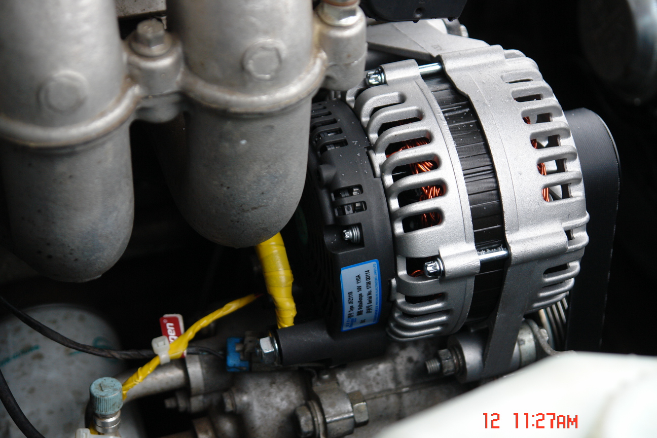

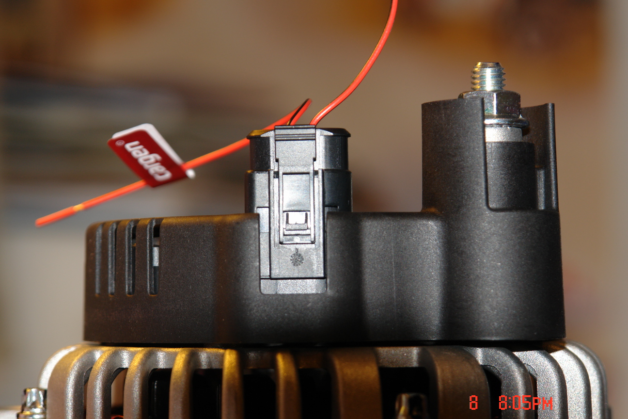

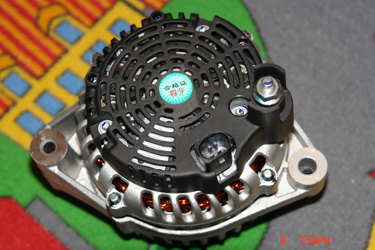

был на 120. заменил диодный мост на 100 А. Всё протянул.возбуждение тоже закрепил жёстко. и Всё равно капут.После 10 км когда генератор нагревается.Судя по Д.В.С. Купил от Лада Калина китайский Престолайт 110А PRESTOLITE. А там с фишки возбуждения идёт 2 проводка.Какой подключать?

- какой проводок подключать?
- DSC05970.JPG (463.04 КБ) 7341 просмотр
- что делать со вторым?

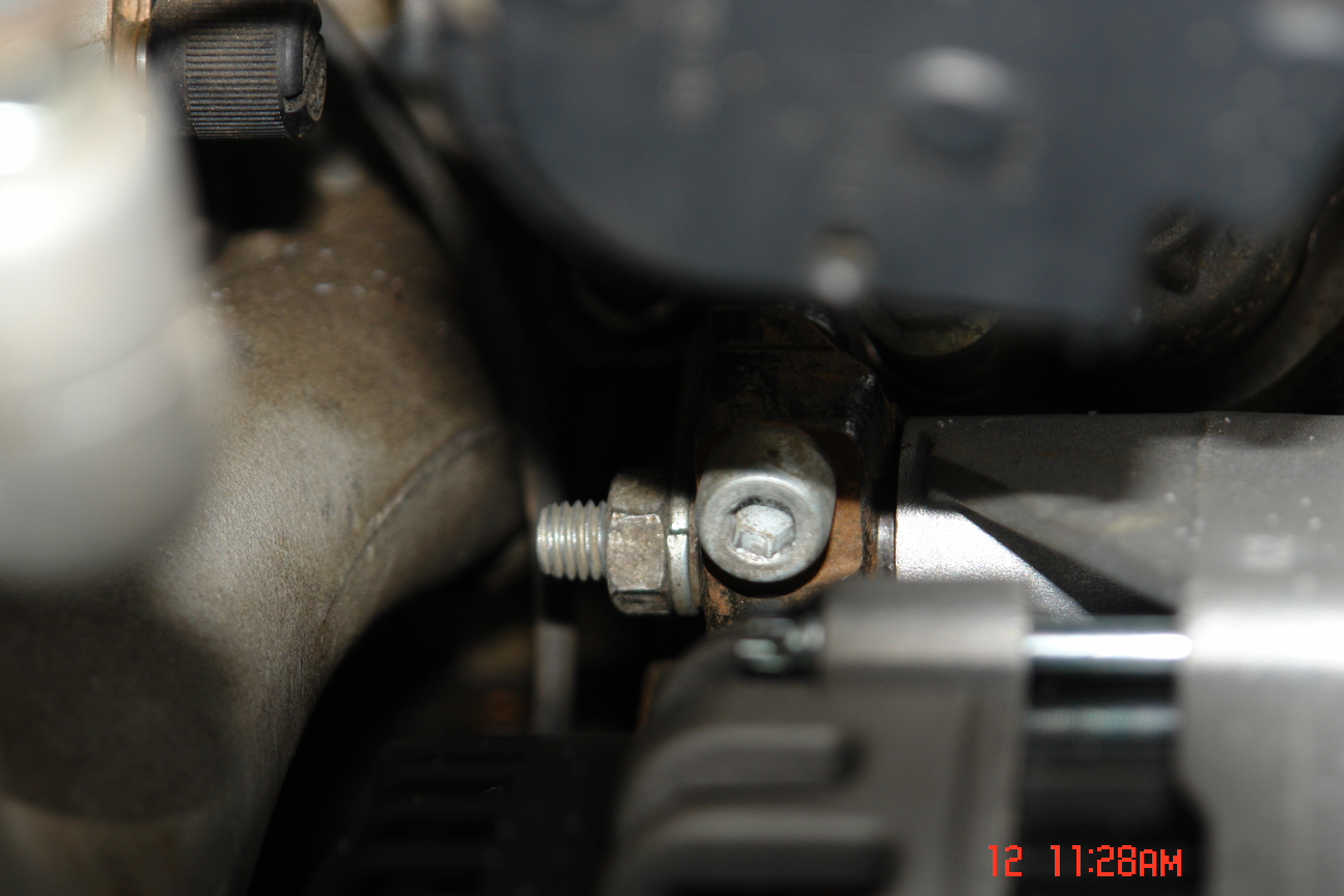

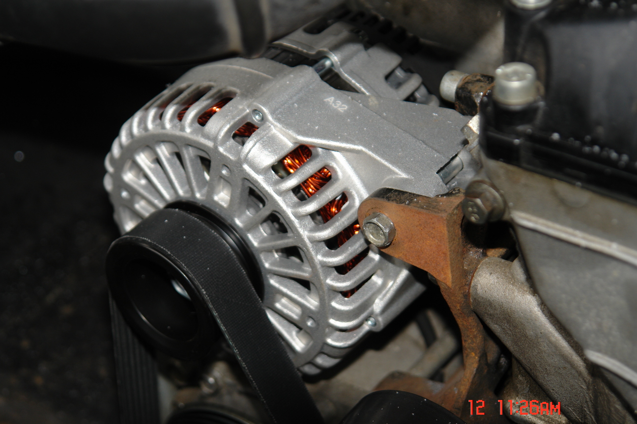

По гуглев на Драйве.В сообществе Калина и Приора. Нашёл что искал.Установил без проблем! Только пришлось отрегулировать центрующюю втулку верхнего кронштейна.

Ремень тот что на фото стоит Корея 6РК2040. А если пустить в обход верхнего ролика то будет 6рк1940. Если бы генератор ненакрылся медным тазом то стоялбы до конца 6рк1940. С ним я от ездил 2 года
