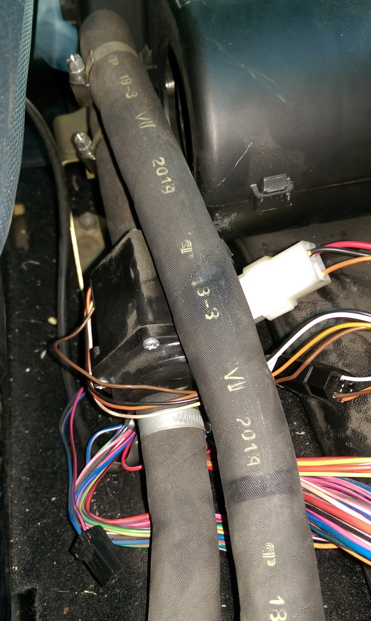

Сообщение Blondi13 » Ср май 10, 2017 22:28
Большой на 4 контакта - мотор дополнительного отопителя.
Маленький на 5 - электрокран дополнительного отопителя.
И должен быть ещё один чёрный на 8 контактов - блок управления дополнительного отопителя.

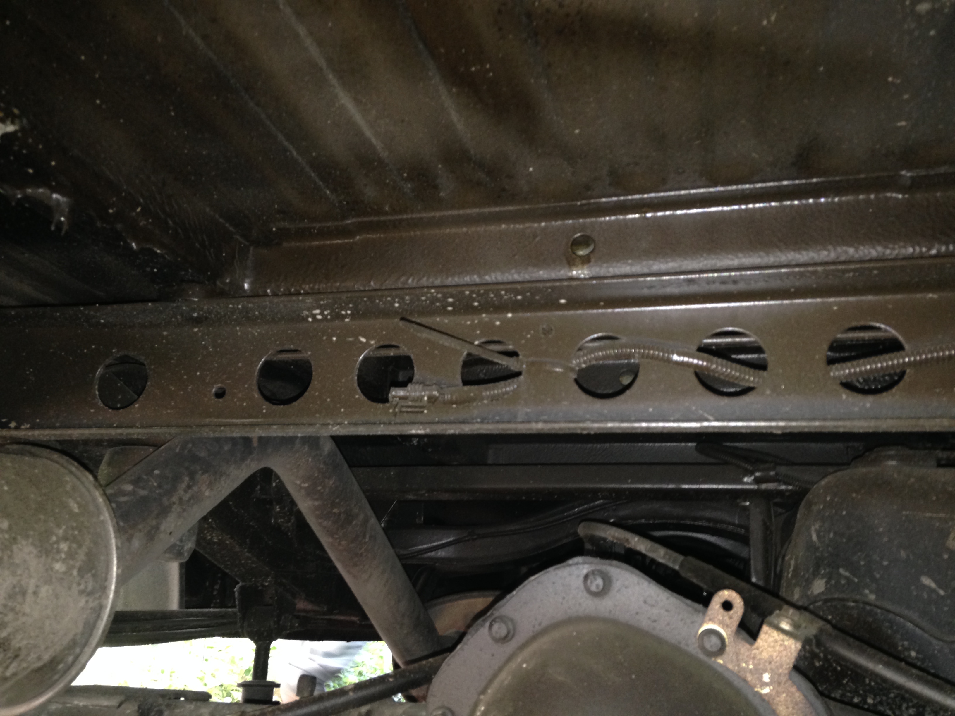

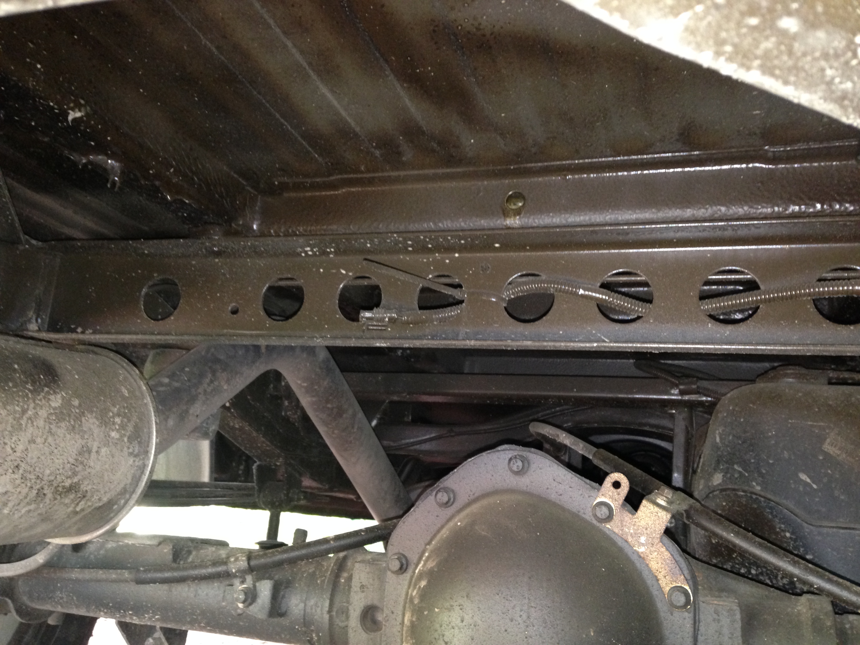

Сообщение RedHead » Пн июн 19, 2017 15:13
Патриот 2017 года.
Никто не знает, что за провод с фишкой идет по раме над задним мостом?
aleks58
Сообщений: 322
Откуда: Пенза
Сообщение aleks58 » Пн июн 19, 2017 22:26
Думаю что для блокировки.
Almaty
Сообщений: 22
Зарегистрирован: Вт фев 21, 2017 09:53
Кран второй печки постоянно открыт-правим косяк проводки.

На конце жгута форсунок.
Датчик давления масла?
А если к бочонку подключить?
К этому
Найденные неподключеные разъёмы.
Сообщение Blondi13 » Пн июн 03, 2019 11:44
На 14 идёт только один датчик- аварийного давления масла и идёт он в жгуте с ДТ. Так что бочонок уже отшит в панели программно. И провода под него в жгут не закладываются.

Патриот 19 года максималка. Этот разъем обнаружен в левой нише багажника, в дырке, которая ближе к заднему сиденью, рядом с крепежом для ремня безопасности. Кто-нибудь знает, что это?
МИХАPIRAT
Сообщений: 83
Зарегистрирован: Вт мар 26, 2013 19:32
Откуда: Зеленоград(Москва)
Машина: УАЗ ПАТРИОТ 2019
Сообщение МИХАPIRAT » Вт июл 16, 2019 13:01
И я такой-же нашел у себя, когда шумку делал. Но у меня "оптимум". А если этот разъём даже на максималке не подключен никуда тогда ваще х.з.

А что в принципе может быть в районе багажника или сзади с таким количеством проводов? Я, кроме подключения разъема для прицепа, ничего больше придумать не могу. Но, что-то, даже для прицепа со всей иллюминацией, слишком много проводов. Поэтому, думаю, что это тоже не вариант. А что тогда?...
Philicio
Сообщений: 436
Сообщение Philicio » Вт авг 06, 2019 21:06
Парктроник или блок эра-глонасс.
У меня. 2019 мг выпуск октябрь 2018 без эры. Посмотрю утречком у себя

Не парктроник точно, т.к. парктроник у меня стоит и подключен. А если ГЛОНАСС, то зачем он сзади? И зачем для него столько контактов?
На фаркоп же 7 пинов. А есть розетки с 13 пинами.
Сообщение Blondi13 » Ср окт 02, 2019 18:34
На фаркоп такой же разъём как и на патрктроники. Толко для фаркопа в левом, а для паркинга - в правом.
И на фаркоп идёт 6 проводов:
Указатель поворота левого борта;
указатель поворота правого борта;
габаритный огонь левый;
габаритный огонь правый;
стоп сигнал;
масса.
Fduch
