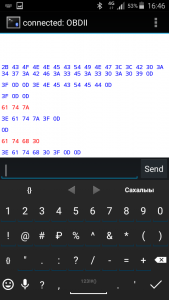

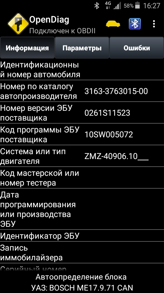

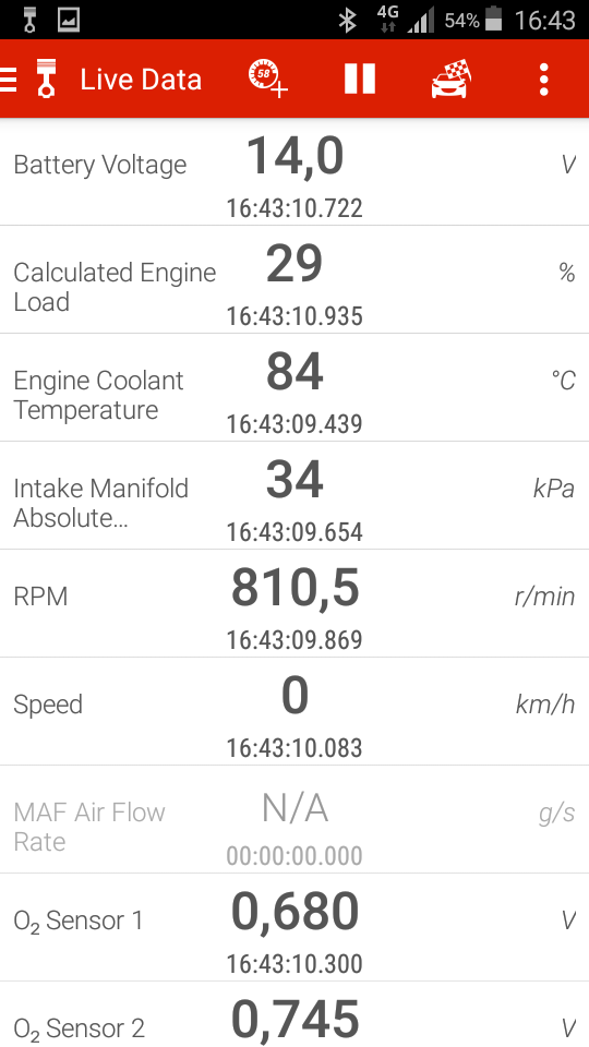

Купил я коника... стиль выпущен в середине февраля текущего года
ебд синий есть, скачал проги и попробовал... нифига не вышло... гранаты не той системы? ;)
сперва блютуз терминал. и секур и инсекур соединения, и шестнадцатиричный и текстовый форматы... безполезно - вопрос возвращается
далее опендиаг ругнулся 'в разработке' и песец, только такое окно и вижу, остальные пусто
ну и напоследок прога Piston такое показала, и тоже более ничего интересного
возможно терминал не тот...

так и есть... скачал другой терминал (выше ссылка была), он хоть и обрезок, но всё сработало как и описано... счас буду просить программеров гуи родить к списку команд (либо сам за учёбники сяду)

||0
Отправлено спустя 13 минут 34 секунды:
ATZ ELM327v1.5 >
ATH1 OK >
ATTP5 OK >
ATSH 8141F1 OK>
ATSR F1? >
И ВСЁ! ||0
Отправлено спустя 9 минут 4 секунды:
Официалы подключив свою балалайку, с УАЗовской прокой, тоже сделать ни чего не смогли. Мне было сказано, что завод блочит эти функции с сентября 2017 и надо менять блок салонной электроники, на предыдущий.

Moroz Tushinskiy писал(а):||0
ATZ ELM327v1.5 >
ATH1 OK >
ATTP5 OK >
ATSH 8141F1 OK>
ATSR F1? >
И ВСЁ! ||0
Если посмотрите выше, у меня доходило до того же самого места, что и у вас, но у меня адаптер был не подходящий. Сейчас использую на оригинальном чипе и работает, что говорит программа https://play.google.com/store/apps/deta ... identifier

Доброго времени суток! Принимайте новенького.
И так есть Патр 12-го года, мозги бош17.9.7, е-газ, блок электропакета 2020,
кнопки стеклоподъёмников и регулировка зеркал около ручника.
Обд адаптер блютуз куплен в авто49, проверен программой по ссылке выше.
Пишет версия 1.5 , вроде чесная.
С планшета через несколько терминалов пробовал по ссылкам выше, всё заканчивается на команде 81, 82. Выдаёт init bus error.
Open diag просит денег за доступ к данным, типа платный блок. Однако данные по мозгам показал.
Вопрос в следующем: если блок пустышка, сколько проводов к нему должно быть подключено?
Судя по схемам где-то 17 проводов.
