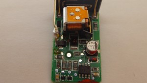

Искать реле вот с таким рисунком, как на реле ниже на фото:

Вот так выглядит это реле К8 (см. фото). Кстати, как и говорит mudriy27, глюк дворников скорее всего возможен из-за залипания контактов аналогового реле на плате, тогда действительно их нужно чистить (если доберетесь :D ) нулевой наждачной бумагой или специальной химией для контактов - что предпочтительней я думаю при таких миниатюрных размерах. Также возможно намагничивание якоря реле, тогда сложнее будет избавиться от залипания. Ну или проблема кроется в электронной части прибора, и здесь чтобы не париться, проще почистить контакты и проверить работоспособность временем :D , а если проверка не прошла - заменить на заведомо исправное.

не лезет она туда :D можно попробовать шлифбумагой малой зернистости (1000-1500). но не было под рукой. я зашершавил отрезным диском (вручную без болгарки) спуск лезвия скальпеля и им по принципу надфиля делал. им же пластинку подвижную подогнул чуть, что б усилие побольше прилагалось на разрыв с контактом катушки.
