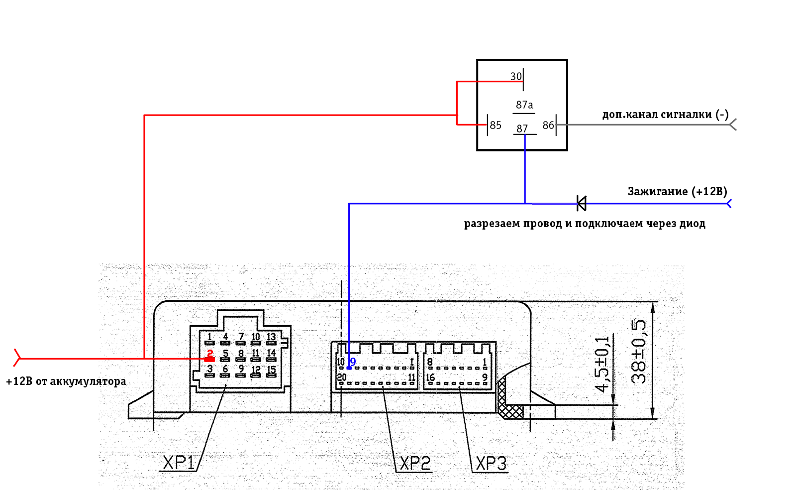

Приветствую. Долго думал куда написать или в тюнинг или сюда, ну да ладно, пускай будет здесь.
Недавно провел небольшую модернизацию блока "комфорт" на своем рестайловом Патриоте 2015 года. Выложу сюда, возможно кому-то покажется интересным.
Причина доработки проста - на всех своих предыдущих машинах ставил отдельные блоки-доводчики стекол при постановке на охрану. Ну и заимев Патриота возникло непреодалимое желание воплотить данный функционал в нем. Поискав в интернете, выяснил, что со штатного ключа можно закрывать все стекла, если зажать кнопку закрытия центрального замка на 3 секунды, но предварительно нужно активировать данную функцию, подключившись через диагностический разъем с помощью спец программы. Ну, какой-никакой, а все же вариант...НО, практически бесполезный после установки на машину сигнализиации - хочется все таки не стоять и проводить этот ритуал: закрыл машину с брелока сигнализации, затем повторяешь эту процедуру, но уже со штатного ключа, ожидая эти секунды.
Начал искать вариант для ленивых)) Самый простой - поставить отдельный блок-доводчик, коих полно в продаже, но хотелось все же задействовать штатный блок, ибо он на такое способен.
Итак, что мы имеем - сигнализация Starline A93 подключенная по шинам CAN + LIN. Данная сигнализация уже умеет активировать функцию доводки стекол, но есть одно но - работает эта функция только на заведенном авто, т.е. в режиме "программная нейтраль" или "поддержка зажигания". В данной реализации функция практически бесполезна, ибо пользуешься автозапуском только зимой, когда окна особо-то и не открываешь. Хотелось бы все же, чтобы работало это всегда, не зависимо от того, заглушил ты двигатель перед выходом из машины или нет.
Начал экспериментировать как это можно реализовать, и выяснил, такой факт - если заглушил двигатель, но не открыл ни одной двери, то в течении ещё какого-то времени (точно не засекал) на блок управления стеклоподъемниками подается питание и стекла ещё можно закрыть, не включая зажигание. Так вот, если заглушить машину и не открывая дверь поставить с брелока на охрану, то доводчик стекол работает, т.е. пока этот блок не обесточен, сигналка вполне успешно активирует эту функцию. Снова активировать блок "комфорт" можно только включив зажигание. Так вот родилась у меня такая идея - при постановке на охрану с помошью доп.канала сигнализации подавать импульс на вход блока "комфорт" (достаточно импульса в 1 секунду), по которому он определяет, что было включено зажигание таким образом мы как бы обманываем блок, заставляя его активироваться на некоторое время.
Покопался в интернете и нашел схемы трех разъемов, которыми подключен блок "комфорт" около правой ноги пассажира. Блок определяет, что включено зажигание с помошью синего провода, подключенного к среднему разъему (на схеме обозначен XP2) к контакту 9. Поскольку сигнализация может управлять оборудованием через доп.каналы только имульсами отрицательной полярности, то нам с помощью простого 4-х или 5-контактного реле надо сконвертировать их в положительную полярность.
Далее для питания реле и подачи импульса на блок мы запитываем контакты реле 30 и 85, подключив их к толстому красному проводу подходящему на контакты 2 и 3 в большом разъеме (на схеме обозначен XP1). Данные провода подключены к аккумулятору и питание на них присутствует всегда. Затем подключаем отрицательный управляющий контакт реле проводом к любому доп. каналу сигнализации, поддерживающему гибкое программирование. И последнее, что нам остается сделать, это взять синий провод (контакт 9 в разъеме) из разъема XP2 и подключить к нему контакт реле 87. Я этот провод разрезал и поставил диод, чтобы при постановке на охрану не питать своим реле всю цепь зажигания, а подать питание всего лишь на блок "комфорт"
Далее программируем сигнализацию в соответствии с инструкцией, чтобы при постановке на охрану на подключенном доп.канале возникал импульс длиной в 1 секунду.
Описание получилось большое, но на деле реализация заняла минут 20-30 не торопясь). Схема подключения в приложении. Если кого заинтересовало, то задавайте вопросы, отвечу)
- Схема.png (299.91 КБ) 10578 просмотров

Реализация доводчика стеклоподъемников на рестайловом Патриоте 2014-
Очень интересно. Озадачу установщика если будут вопросы, задам.

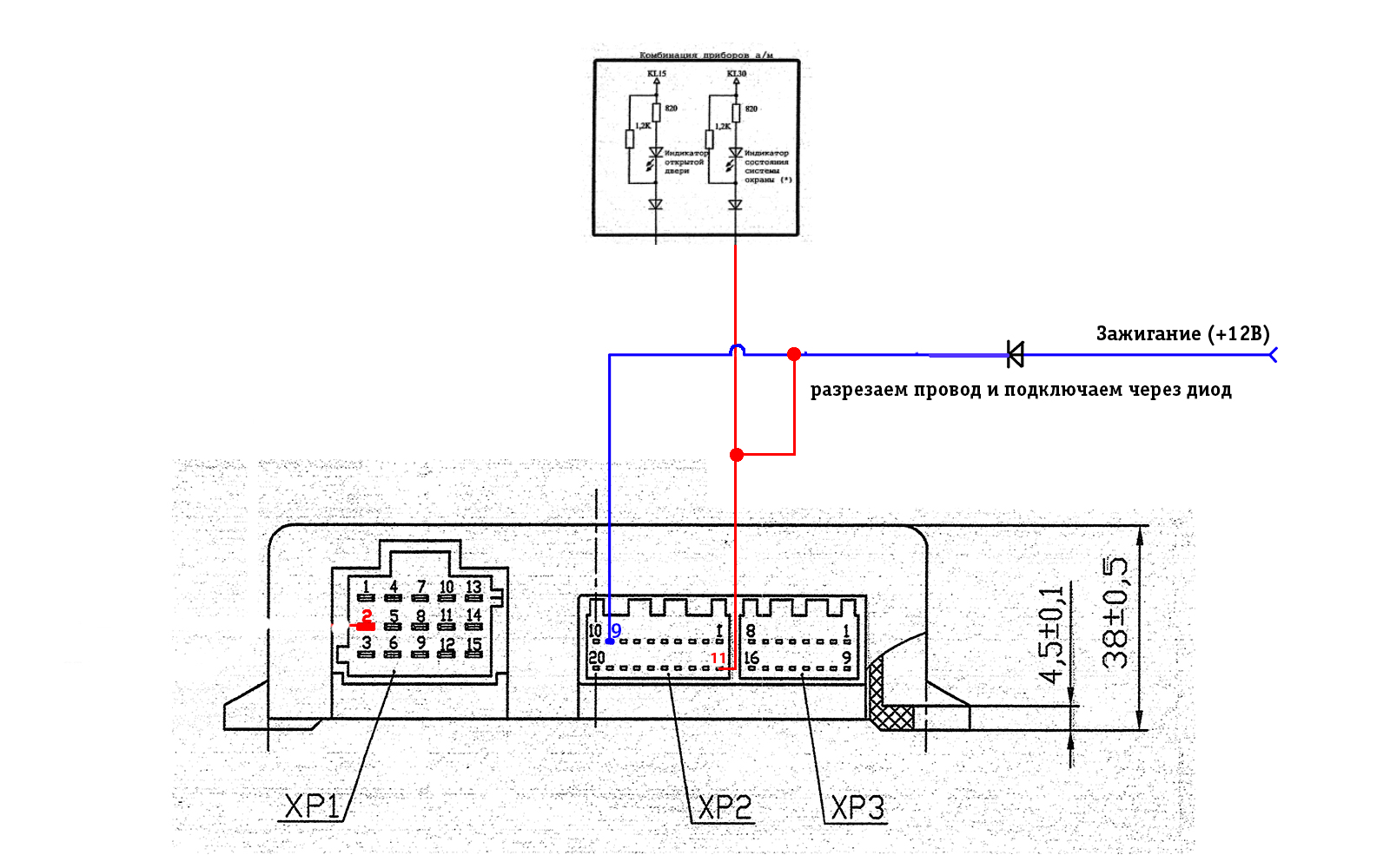

Попытался сейчас изобразить, то что Вы предложили и, честно, не понял логики работы. Может объясните?) По вашей схеме выходит, что на управляющих ногах реле (85 и 86), будут либо +12 на обоих, либо вообще ничего, при отключенной охране.
Отправлено спустя 46 минут :
Посмотрел сегодня схему нашего блока комфорта и нашел в нем один проводок, который может нам помочь обойтись вообще без всяких дополнительных реле. В разъеме XP2 на контакте 11 подключена лампа активности штатной охраны (желтый замочек). Так вот в приборке этот светодиод положительным контактом всегда подключен к +12В от аккумулятора, а вторым контактом идет на 11 контакт разъема XP2 блока. Загорается лампа, когда на этом контакте появляется масса, т.е. при постановке на штатную охрану с брелка. Ну так вот, если на этом проводе всегда есть +12в в режиме когда нет охраны, то его можно взять и подключить к контакту 9 разъема XP2, и блок всегда будет думать, что включено зажигание, и соотв. ЭСП будут активны. После постановки на охрану на контакте появится масса и блок комфорта отключится, как ему и положено.
Только надо иметь в виду, что при таком подключении в дверях всегда будут гореть кнопки управления ЭСП, даже когда машина заглушена. После постановки на охрану они погаснут как и должны и никакого дополнительного потребления не будет (аккумулятор скажет спасибо:)) Диод на проводе от 9 контакта внедрить все же придется, дабы не питать зажигание, через светодиод в приборке:)
Сейчас прикинул - при такой схеме и доводчик будет работать так, как я от него хотел, и без всяких реле, ибо блок не будет отключаться при открытии водительской двери)
Схему прилагаю:
Syberon, здравствуйте!
По моему это предложение самое грамотное, вот какой диод по номиналу туда впихнуть?
Отправлено спустя 1 час 6 минут 28 секунд:
И ещё штрих, на сколько я понял по схеме.
- 12 В не пускаем до колодки XP2 ножки 11, так как разрезаем его.
- Провод припаиваем к проводу, который идёт к 9 ножке.
- Далее разрезаем провод от зажигания и внедряем диод с целью не пускать плюс на зажигание.
Во время этих работ достаточно снять клемму минус с аккума?
Правильно я всё понял?
И какой диод купить (номинал).
Извините, кое-что понимаю в электронике, но я челюстно-лицевой хирург.
С уважением, Виталий.
Отправлено спустя 6 минут 41 секунду:
Теперь начинаю понимать, что по схеме плюс и на 11 ножку должен идти. Тогда разрезаем, припаиваем и внедряем диод всё на одном проводе от зажигания.
Вот беда, не хватает ума.
- Syberon
- Сообщений: 53
- Зарегистрирован: Вт июн 07, 2016 07:53
- Откуда: Кемерово
Ток там слабый, диод я ставил 1N4007. Разрезаем синий провод от 9 ноги и впаиваем диод. А так же соединяем перемычкой провода от 9 и 11 контактов (до диода). Разве нет знакомого, кто чуть лучше в этом разбирается?) А то наделаете делов там. Делать естественно со снятой клеммой.
Есть одно "НО" на 11 контакте масса не постоянно присутствует, а периодически. "Замочек" горит не постоянно, а периодически вспыхивает....Syberon писал(а):Попытался сейчас изобразить, то что Вы предложили и, честно, не понял логики работы. Может объясните?) По вашей схеме выходит, что на управляющих ногах реле (85 и 86), будут либо +12 на обоих, либо вообще ничего, при отключенной охране.
Схему прилагаю:
Прошу прощения, это не в мой ли адрес?
Отправлено спустя 3 минуты 12 секунд:
А да, и забыл добавить - по той схемке что прилагается можно и блок комфорта спалить...
О как. Я про такой момент и не помню, у меня штатная охрана вообще отключена.
В каком моменте?
Ну ребята определитесь, мне сейчас нужно паять!!! Моргает лампа, а ток постоянный?
- Blondi13
- Сообщений: 7110
- Откуда: Жалезка ёпрст.
- Благодарил (а): 227 раз
- Поблагодарили: 414 раз
Так на схему взгляните повнимательнее. Если же вы знаете что такое "входы" и что такое "выходы", а так же принцип работы блока комфорта у вас не должно быть вопросов.Syberon писал(а):....
В каком моменте?

Только что от машины. Точно 12 в есть, но на охране, проблема. Замочек моргает и с ним напряжение .
Отправлено спустя 23 минуты 31 секунду:
Может вообще взять свободный плюс и подпаять к 9 ноге к синему, а выше, на синем внедрить диод, чтобы не пускать ток в обратку.

Тогда блок комфорта вообще не уснет никогда, даже под охраной, и будет тянуть аккумулятор. Похоже придется искать какую-то иную цепь для управления блоком.
Отправлено спустя 3 минуты 48 секунд:
Если вы о входном токе на 9 ноге , то по штатной схеме там нет никаких токоограничивающих резисторов и провод идет на клемму 15 (зажигание). Логично предположить, что на входе микросхемы это сопротивление присутствует. Ну и в моем случае, от реле идут 12В напрямую и ничего не выгорело до сих пор. Для подстраховки можно в цепь воткнуть сопротивление порядка 300-400 Ом. Я здесь не пытался доказать, что я спец в электронике, но больше каких-то потенциальных проблем не вижу. Подскажите, если я не прав, тоже могу ошибаться.

Так выход то какой? Где этот проводок найти на 12 вольт, который к 9 ноге можно было бы приколхозить?

Там не просто 12 вольт на до найти, а именно 12 В, которые будут пропадать перед постановкой на охрану (т.е. при передаче с брелка команды "включить охрану", не путать с "закрыть двери") иначе блок комфорта будет просто закрывать двери без взятия на охрану.

Да, сложная задача. Мне дилетанту не найти в схеме. Но мне кажется 12 в, какой нам нужен, находится в блоке управления на подлокотнике водителя. Вы можете взглянуть на схему?

И ещё вопрос. Можно заставить лампочку "замочек" заставить постоянно гореть, или не гореть, (что нам надо?), тогда имеея на этом проводе постоянно 12в. И схема предложенная "Syberon" тогда будет актуальна.

Постоянно горящий замочек не поможет...
....12 В, которые будут пропадать перед постановкой на охрану (т.е. при передаче с брелка команды "включить охрану", не путать с "закрыть двери") иначе блок комфорта будет просто закрывать двери без взятия на охрану.
