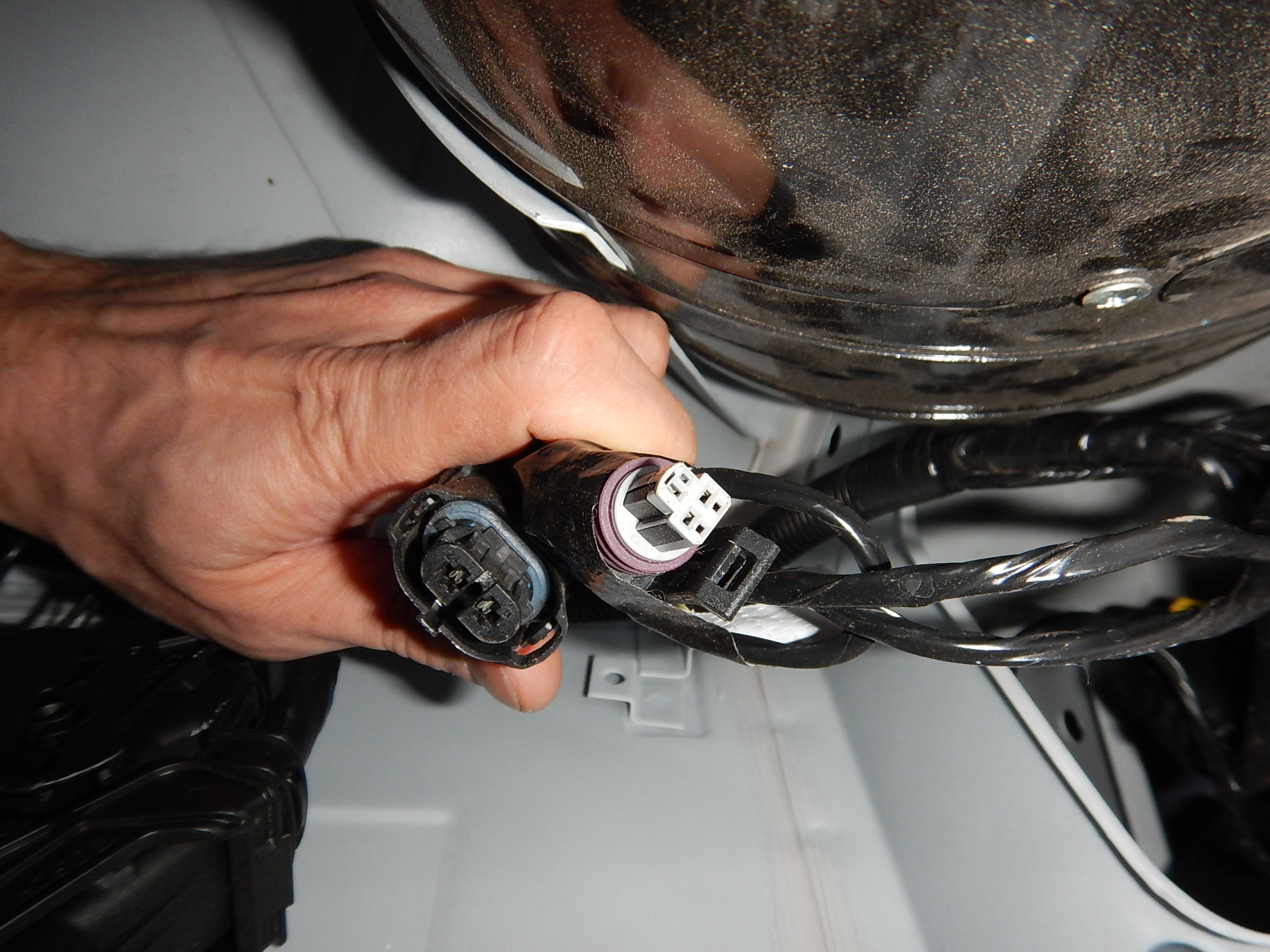

Подскажите пожалуйста по разьемам
уаз патриот 2016г.в. комплектация классик
2 разьема около передней правой фары
1 разьем около передней левой фары

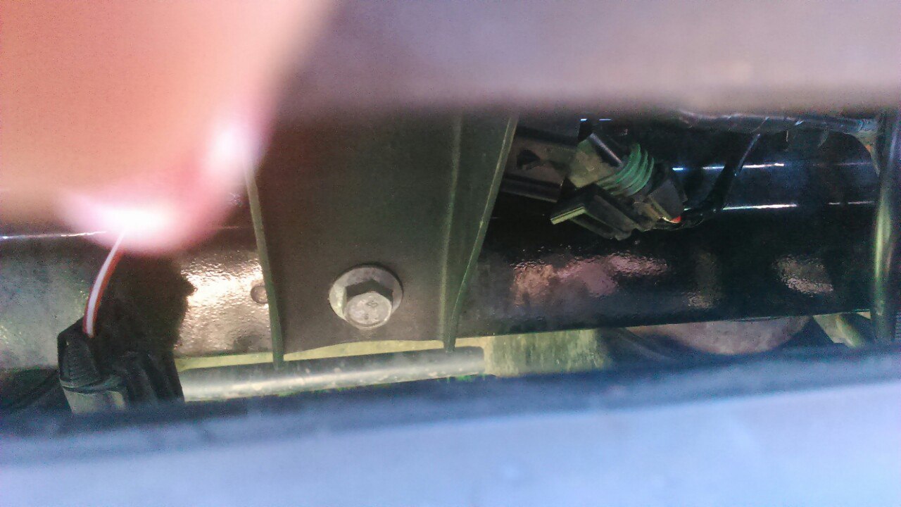

Вот этот разъём.Извиняюсь за качество,но думаю понятно:
Вчера ехал с работы,проверял,АБС срабатывает,ни что ни где не горит.Он должен куда подключаться,кто-нибудь скажет?
Re: Найденные неподключеные разъёмы.
Сообщение Blondi13 » Сб апр 23, 2016 11:40
Это точно не датчик неровной дороги. От этого датчика у тебя пустой кронштейн (под шлангами справа, внизу).
Philicio
Сообщений: 436
Сообщение Philicio » Вс июн 12, 2016 01:53
6uHT писал(а):Подскажите пожалуйста по разьемам
Одинаковые разъемы справа и слева для противотуманок. Второй разъем у правой фары для датчика давления хладагента на машинах с кондеем

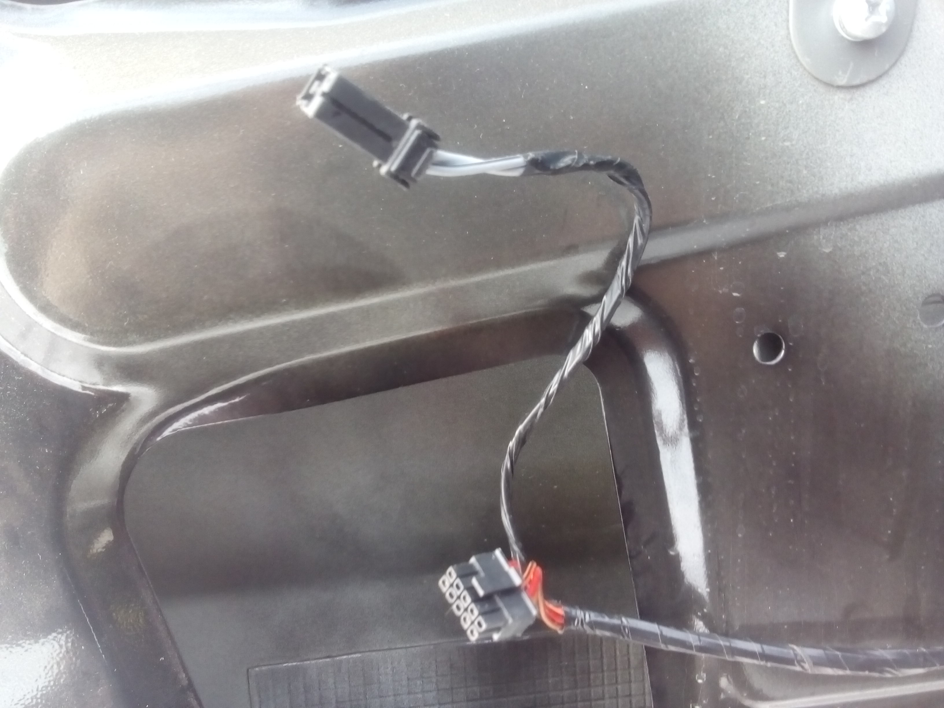

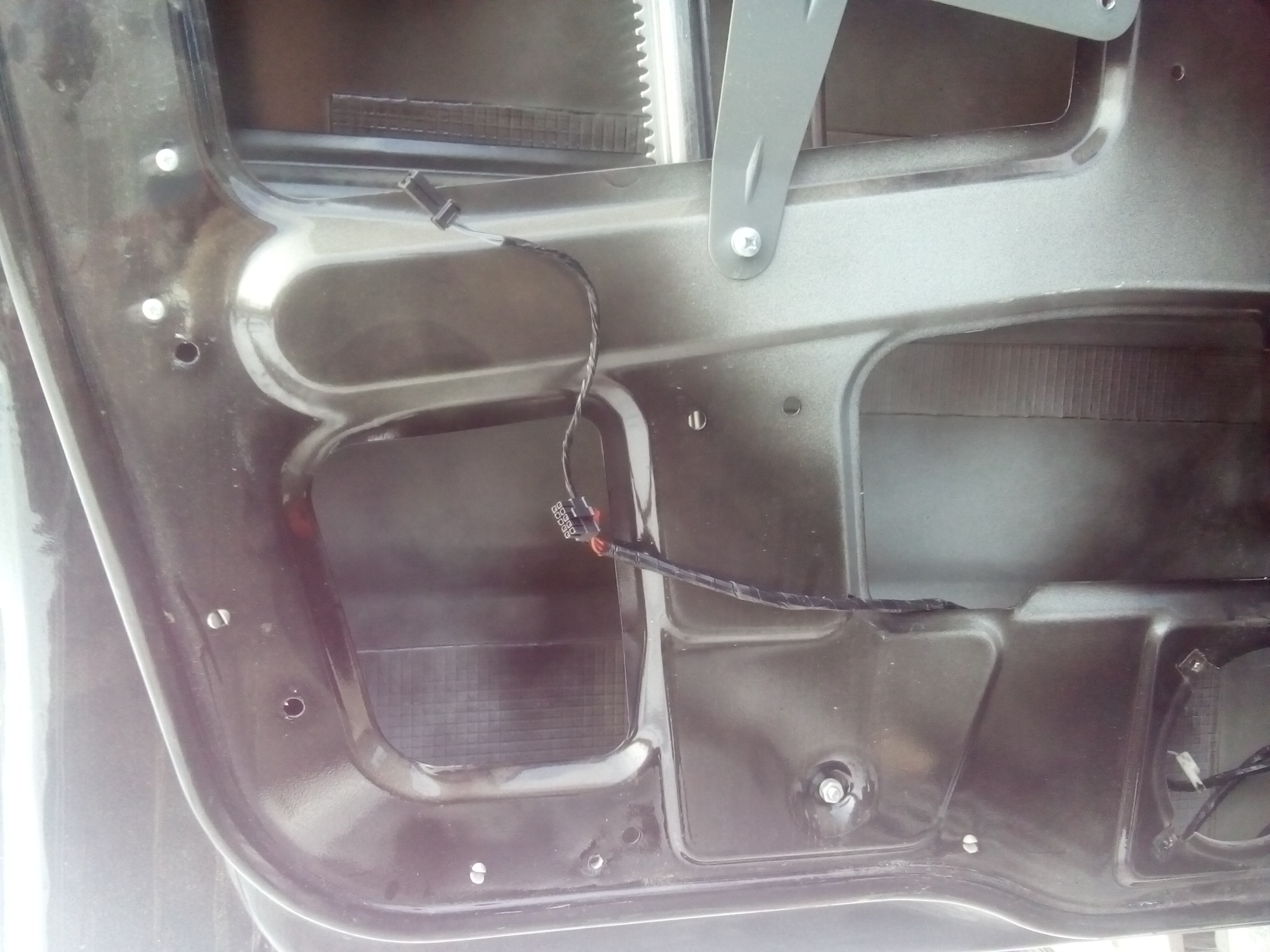

УАЗ Патриот 3163 2013 года выпуска. Вчера менял гофру проводки между водительской дверью. Так вот, когда разбирал фишку под панелью приборов, где педали, вывалился красный толстый провод, с черной круглой фишкой на конце и небольшой резиновой изоляцией типа гармошка. Теперь мучает вопрос, то ли я его от чего то отключил, то ли он сам там болтался не подключенный. В машине вроде бы все работает. Что это за провод.
Cher61
Сообщений: 1366
Откуда: Великий Новгород
Благодарил (а): 236 раз
Re: Подскажите что за провод !
Сообщение Cher61 » Пн июн 27, 2016 19:38
Может подогрев лобового?

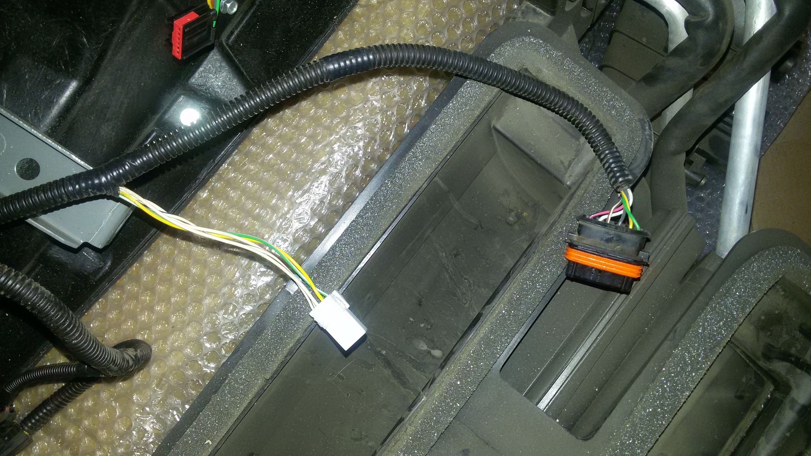

подскажите что это за фишка ? патриот ивеко 11г. находится за решеткой радиатора. была не подключена.
Сообщение Blondi13 » Пн авг 08, 2016 15:05
black cat писал(а): Фотку попробую сделать. По поводу колодки:
От жгута левого заднего фонаря ответвляются три одинарных провода с "фишками", два подключаются к розетке, то бишь плюс и минус, а третий там же просто висит.
Так это может быть подсветка розетки. Они есть с подсветкой, а есть без.
kuchina писал(а): подскажите что это за фишка ? патриот ивеко 11г. находится за решеткой радиатора. была не подключена.
Разъёмы вентиляторов охлаждения.
Сообщение Aleksandr_89 » Пт авг 12, 2016 15:18
А я, помнится, когда эту гофру менял, никаких фишек не разбирал... я их так протолкнул сквозь гофру... только те, что в самой двери... их там много, но они мелкие...)))

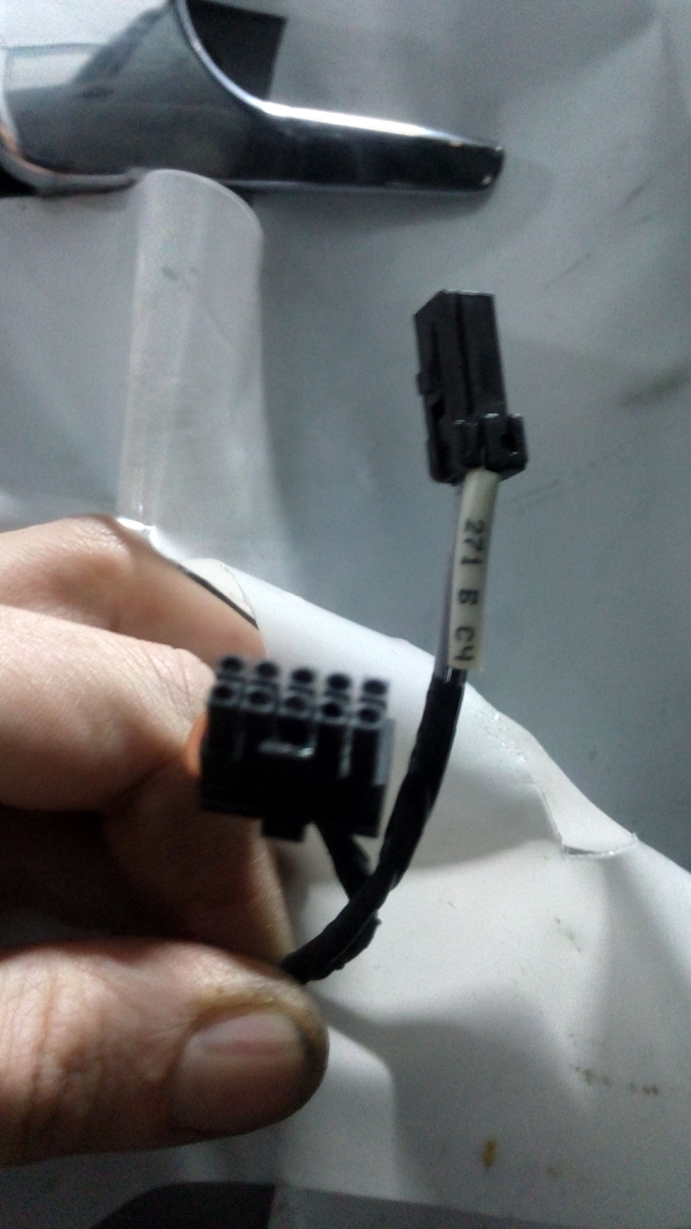

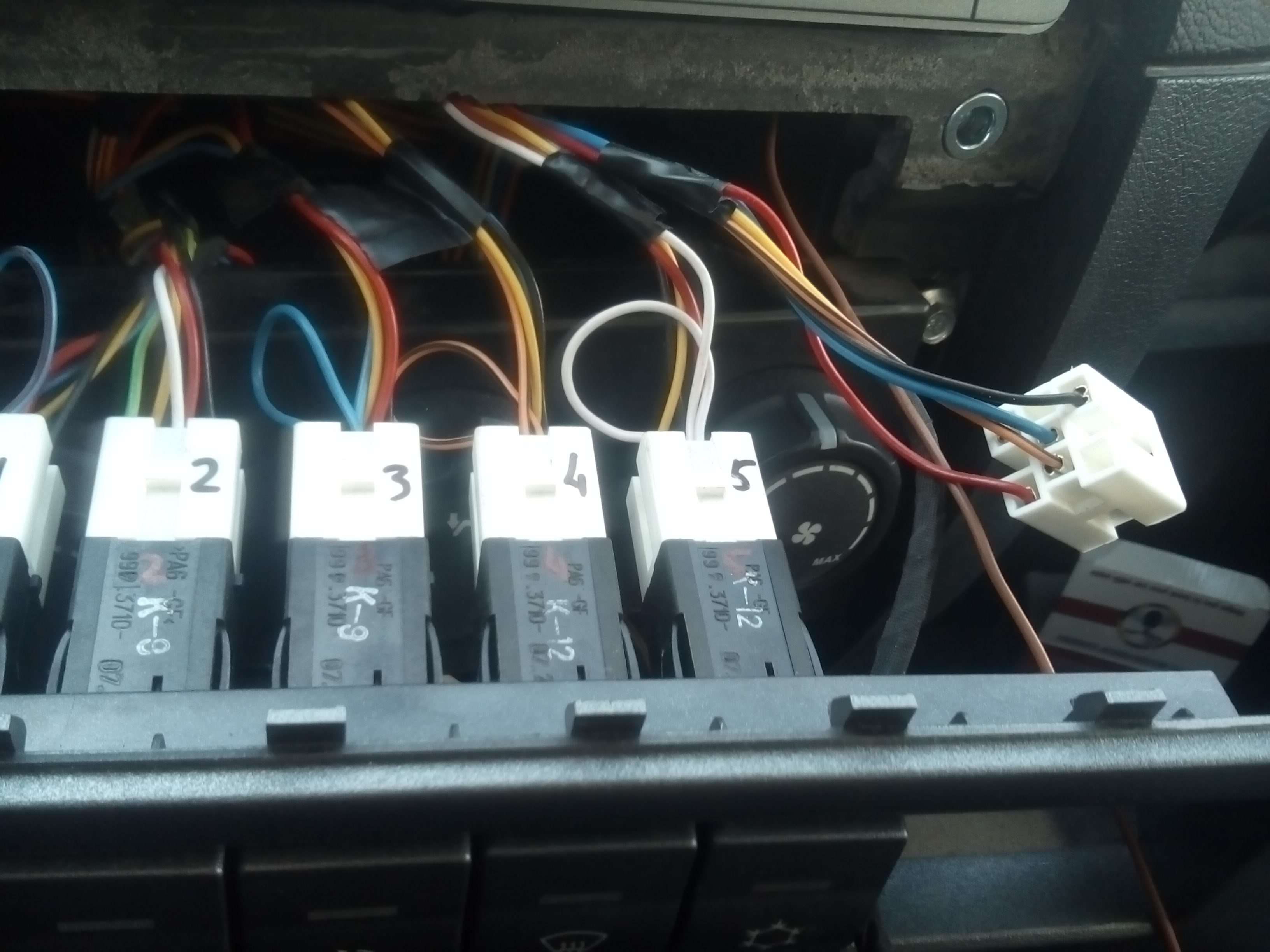

К какой кнопке соединить данный разъем ?
blooder
Сообщений: 103
Зарегистрирован: Вс дек 01, 2013 16:06
Сообщение blooder » Вс авг 28, 2016 13:29
там не поймешь. первые два пучка отрезаны, третий пучок идет куда то вверх. четвертый этот что на фото, следующий на аврийку.
а что говорит нам схема ?
Сообщений: 10665
Сообщение Aleksandr_89 » Вс авг 28, 2016 13:51
Это не тот разъем, который включает доппомпу независимо от второй печки?

Сообщение blooder » Вс авг 28, 2016 14:09
я без понятий. он не был подключен к кнопке. третяя и четвертая кнопки при нажатии у меня не фиксируются, т.е. отжимаются обратно
Сообщений: 10665
Сообщение Aleksandr_89 » Вс авг 28, 2016 14:20
Ну так подключить его к какой-нибудь кнопке, и включить при включенном зажигании... если доппомпа под капотом зажужжит, значит оно... была такая фишка... обсуждалось в свое время)))
Сообщение Blondi13 » Вс авг 28, 2016 14:34
На доппомпу идёт провод оранжевый с чёрной полосой...

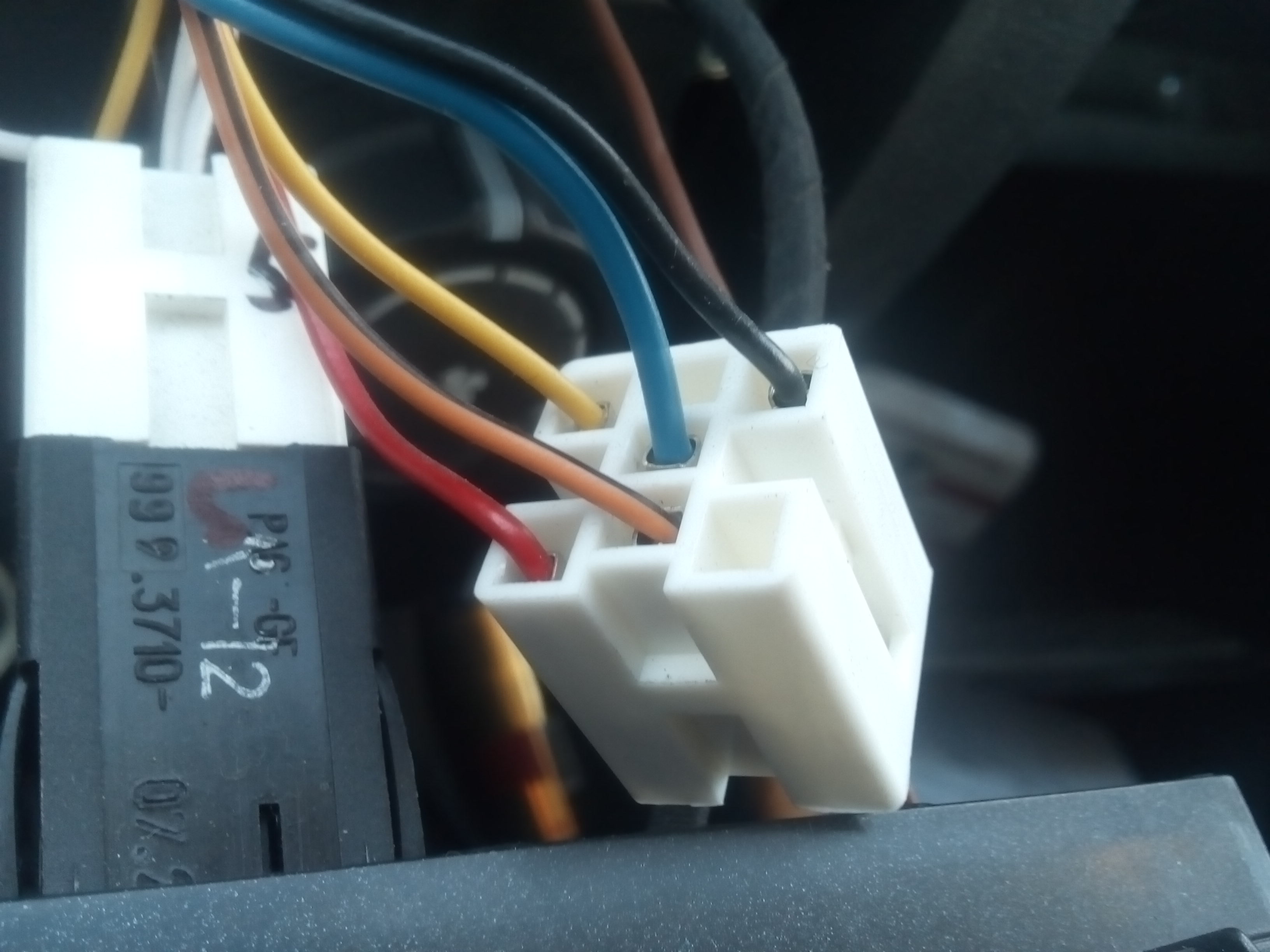

blooder
Сообщений: 103
Сообщение blooder » Вс окт 02, 2016 19:25
такой разъем ?

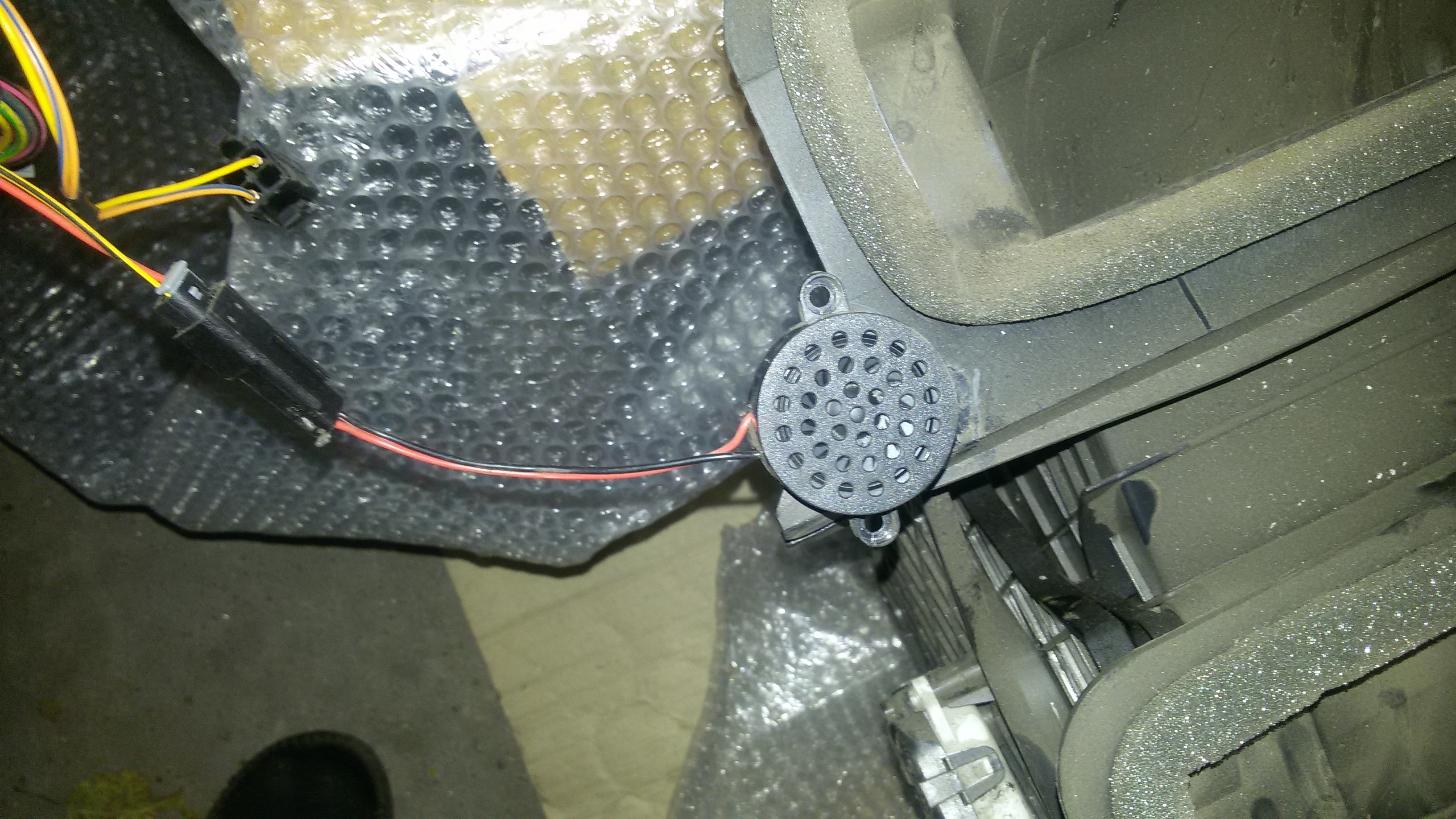

Сообщение kuchina » Пн ноя 21, 2016 23:08

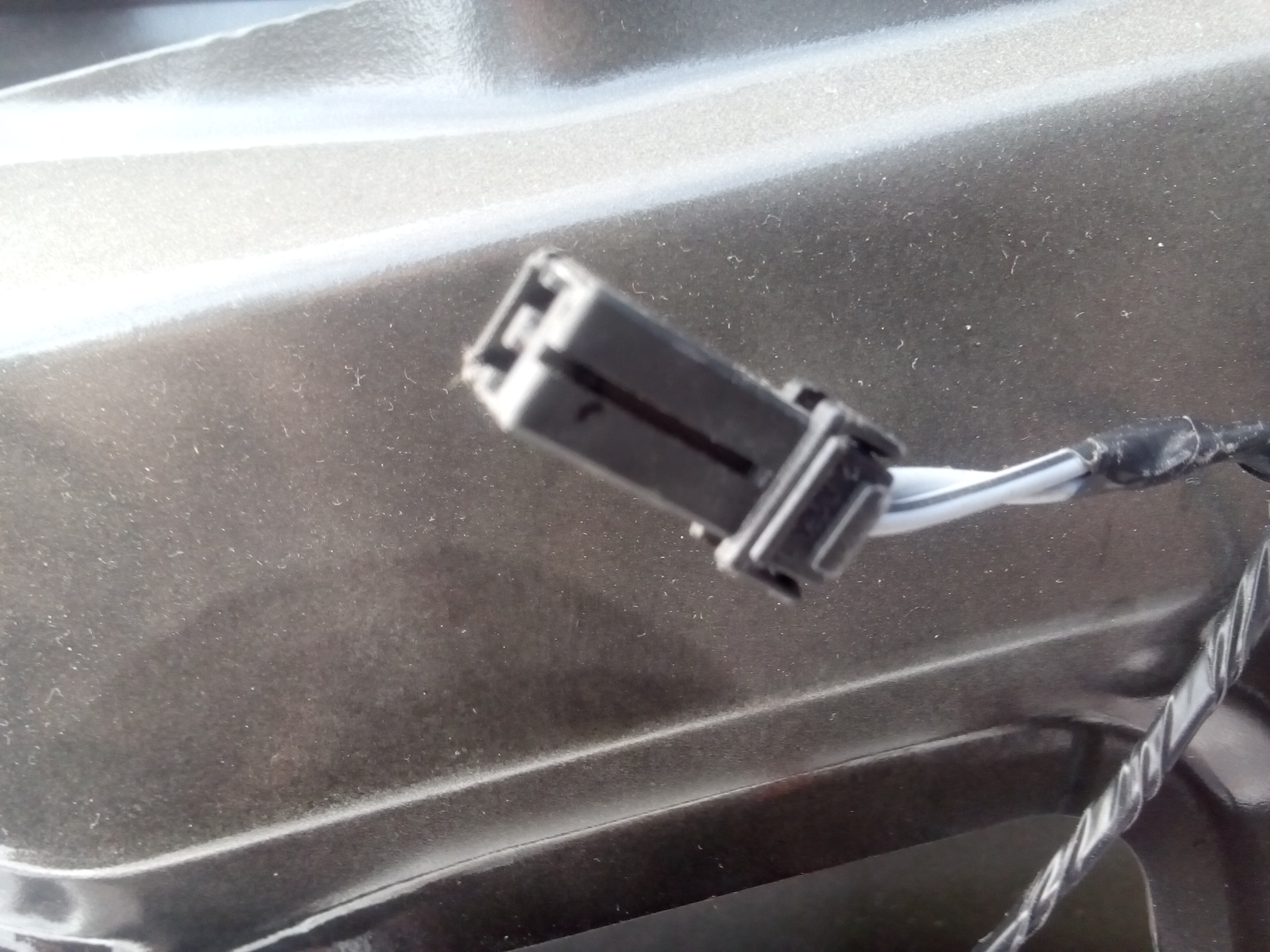

подскажите что это? машина 2015г. на втором фото разъем под педаль газа а вот выше что за разъем?
Сообщение Blondi13 » Пн ноя 21, 2016 23:29
На втором фото динамик парктроника и один из разъёмов концевика педали (скорее всего сцепления).
А вот на первом разъём педали газа и блока иммобилайзера.

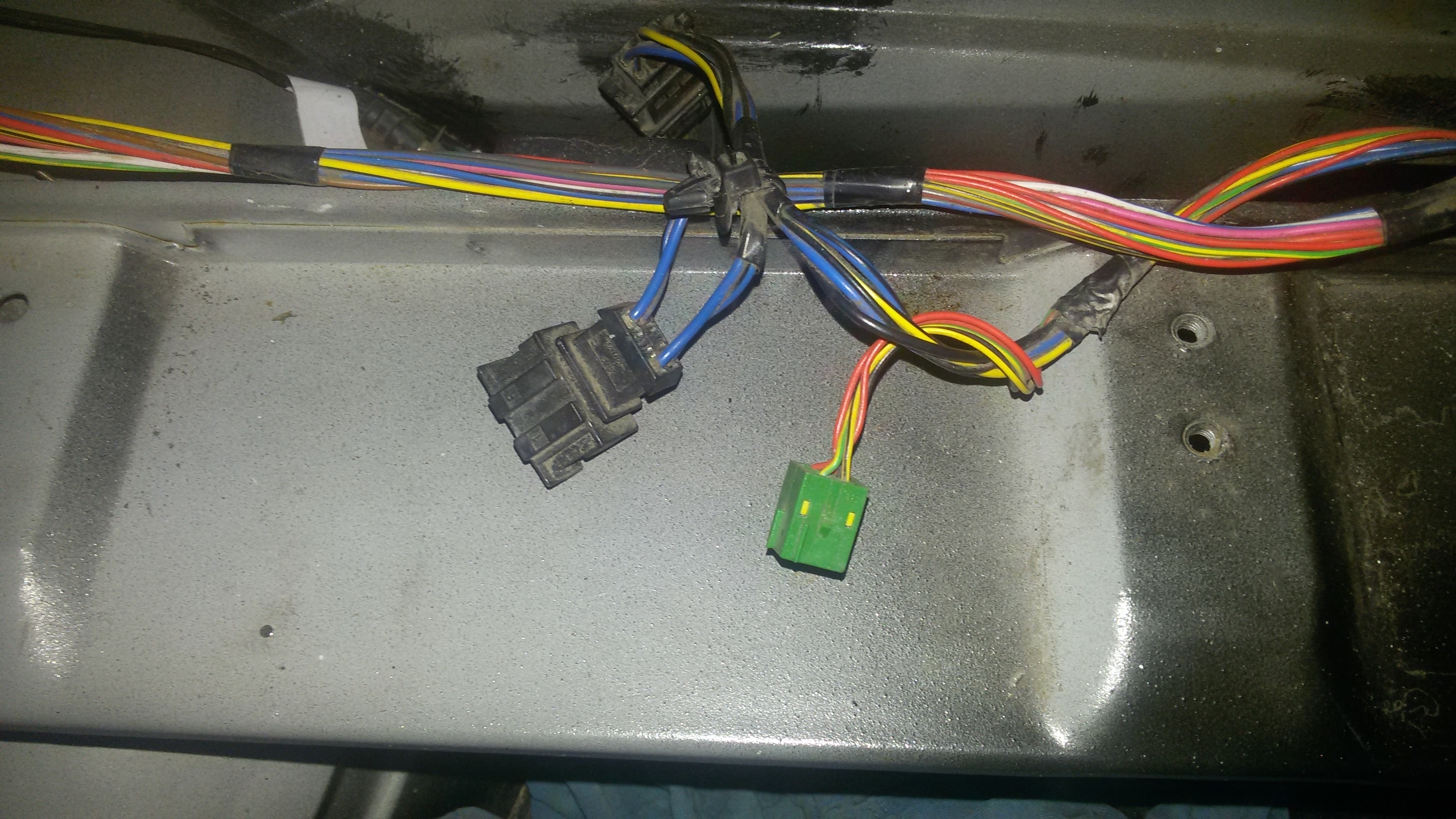

Сообщение kuchina » Ср ноя 23, 2016 23:26
подскажите что за разъемы? 2011г. заднее правое крыло
Сообщение Blondi13 » Чт ноя 24, 2016 10:40
Тот что большой, чёрный на 6 контактов (присутствуют только 4 контакта - перемычки) - перемычка для обогрева заднего стекла, на случай удаления штатного усилителя радиоантенны.
Тот что поменьше, зелёный - разъём для штатного блока парктроников.

Сообщение Wanded » Вс янв 22, 2017 19:24
предпоследняя кнопка?обогрев лобового, должны уходить на доп реле...
масса, подсветка кнопки, подсветка активности-команда на реле

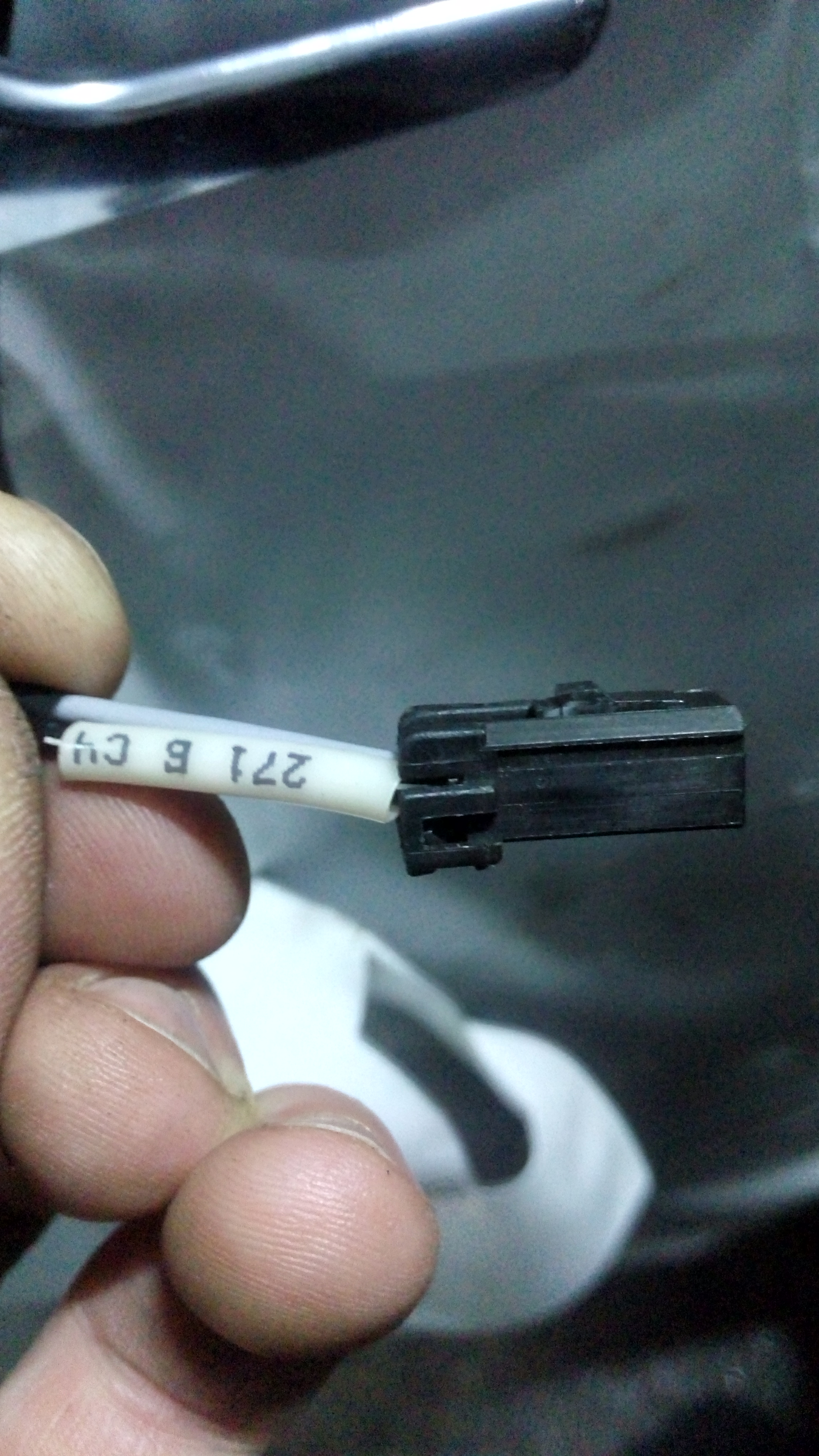

Сообщение heibert » Вт фев 21, 2017 23:35
В передних дверях в той же косе, что к кнопкам стеклоподъёмников идёт. Разъём двухконтактный, мелкий. Пикап 2015 дизель лимитед. Что это?
Может для динамиков "пищалок"?
kimych5700
Сообщений: 90
Зарегистрирован: Пн май 02, 2016 14:38
Откуда: Качканар
Сообщение kimych5700 » Вт мар 28, 2017 04:26
heibert писал(а): В передних дверях в той же косе, что к кнопкам стеклоподъёмников идёт. Разъём двухконтактный, мелкий. Пикап 2015 дизель лимитед. Что это?
Менял резинку кабеля и тоже нашел эту фишку. От чего? Патриот 2015 (май)

Wanded
Сообщений: 3130
Откуда: USSSR
Благодарил (а): 129 раз
Поблагодарили: 74 раза
Сообщение Wanded » Ср мар 29, 2017 09:23
в задней двери:
Ц,З
Электропривод дворника
Стоп сигнал
подогрев стекла
подсветка номерного знака
+ в новых моделях провода под камеру
чего у Вас нет?
