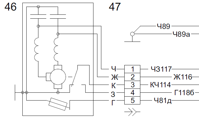

Re: моторчик бош ,нужна помощь
Сообщение Blondi13 » Вт июн 14, 2016 19:24
Вот схема подключения мотора очистителя ветрового стекла с 07 года:
Акакий

Blondi13 писал(а):Вот схема подключения мотора очистителя ветрового стекла с 07 года:
у меня 2005 года
Сообщение Blondi13 » Вт июн 14, 2016 21:27
Так схема как раз для самого мотора "BOSCH", ведь у тебя же как раз он.

надо две эти схемы состыковать. на какую клемму приходят управляющие напряжения ,на какой минус( корпус) на какой клемме постоянно плюс для возврата дворников в исходное положение.
Re: Моторчик бош ,нужна помощь
Сообщение Blondi13 » Вт июн 14, 2016 22:20
Это вопрос или рекомендация?

Blondi13 писал(а):Это вопрос или рекомендация?
буквы это цвета проводов ???
и слева это моторчик как я понял?(в эл-ке слабоват просто )
Сообщение Blondi13 » Чт июн 16, 2016 08:55
Можно и по цветам.
Если брать по схеме цвета со стороны машины, то:
ЧЗ117 - первая скорость (появляется +12 при втором положении переключателя);
Ж116 - вторая скорость (появляется +12 при третьем положении переключателя);
КЧ114 - контроль положения трапеции для реле.
Г118б - прерывистый режим работы стекоочистителя (появляется +12 при первом положении переключалеля и исправном реле, т.к. питание подаётся с реле. Также +12 появляется при режиме омывателя ветрового стекла).
Ч81д - масса.
Сообщение Blondi13 » Чт июн 16, 2016 10:26
Для начала надо выяснить какие куда на моторе.
А для этого тестер нужен.
Сообщение Blondi13 » Пт июн 17, 2016 17:41
На свете нет ничего не возможного - есть нежелание что-либо делать.
Теперь по выяснению чего куда:
1. Берём тестер и выбираем измерение сопротивления, сотни Ом;
2. Находим общий или массу (у некоторых она соединена с корпусом редуктора) - ищем между какими проводами есть сопротивление 0 Ом. Запоминаем, а лучше записываем цвета проводов.
3. Ищем провод который не звониться ни с каким из других проводов (сопротивление равно бесконечности).
Это будет провод к контакту под номером "4", при условии что моторедуктор находится в "нулевом положении".
4. Меряем сопротивление между первыми двумя найденными проводами и оставшимися двумя.
Провод с большим сопротивлением будет идти к контакту под номером "1".
Провод с меньшим сопротивлением будет идти к контакту под номером "2".
5. Подаём минус питания на любой из первых двух найденных проводов (из пункта 2), а плюс на любой провод к контакту "1" или "2".
Если мотор начал вращение и остановился, то это значит что минус подключён к проводу, идущему к контакту под номером "3", а ставшийся это провод, идущий к контакту под номером "4"
Если работает без остановок, то минус подключён к проводу, идущему к контакту под номером "5" и, следовательно, оставшийся это провод, идущий к контакту под номером "3".
