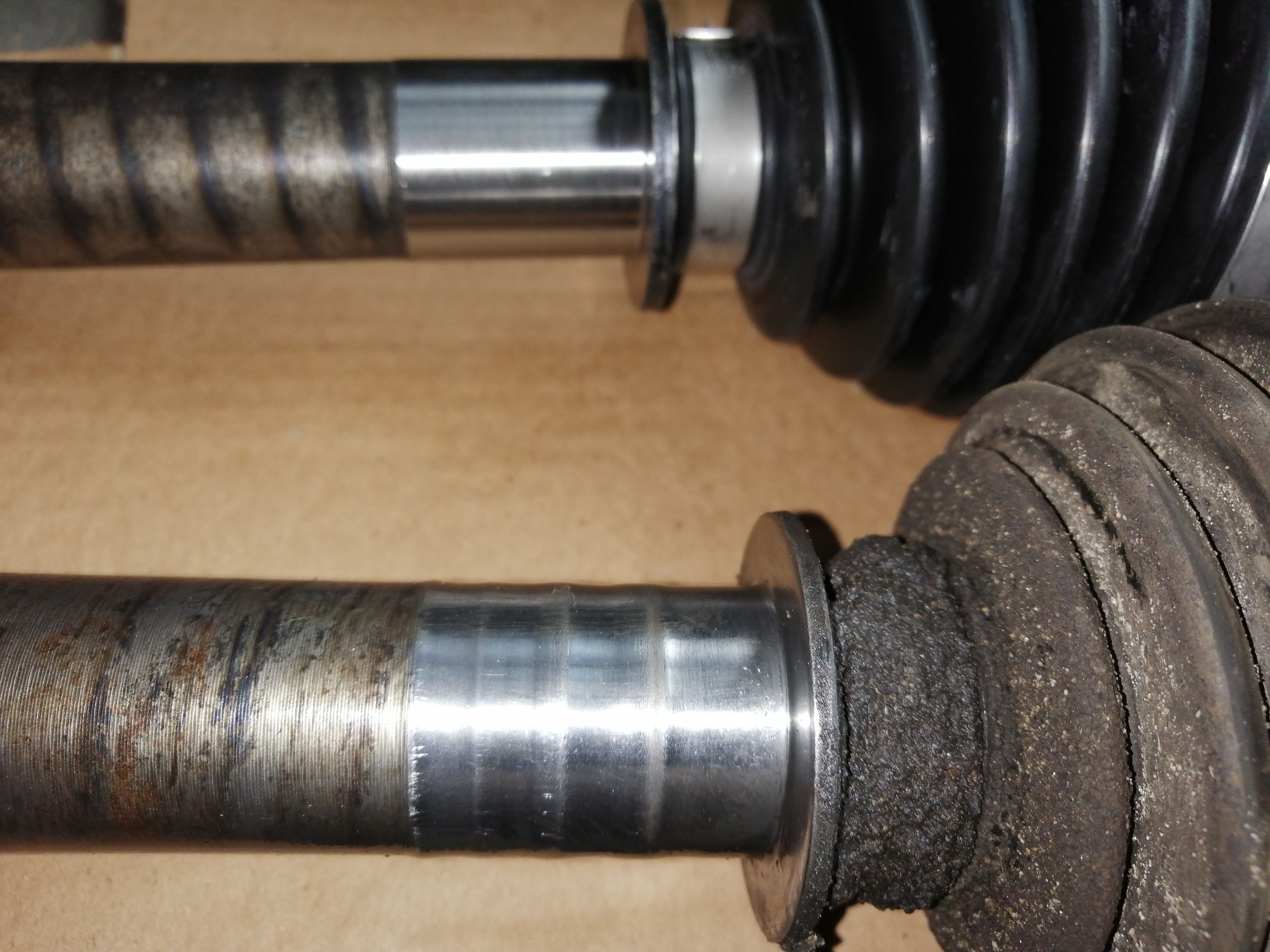

Сообщение Вадимм » Чт май 07, 2020 13:41

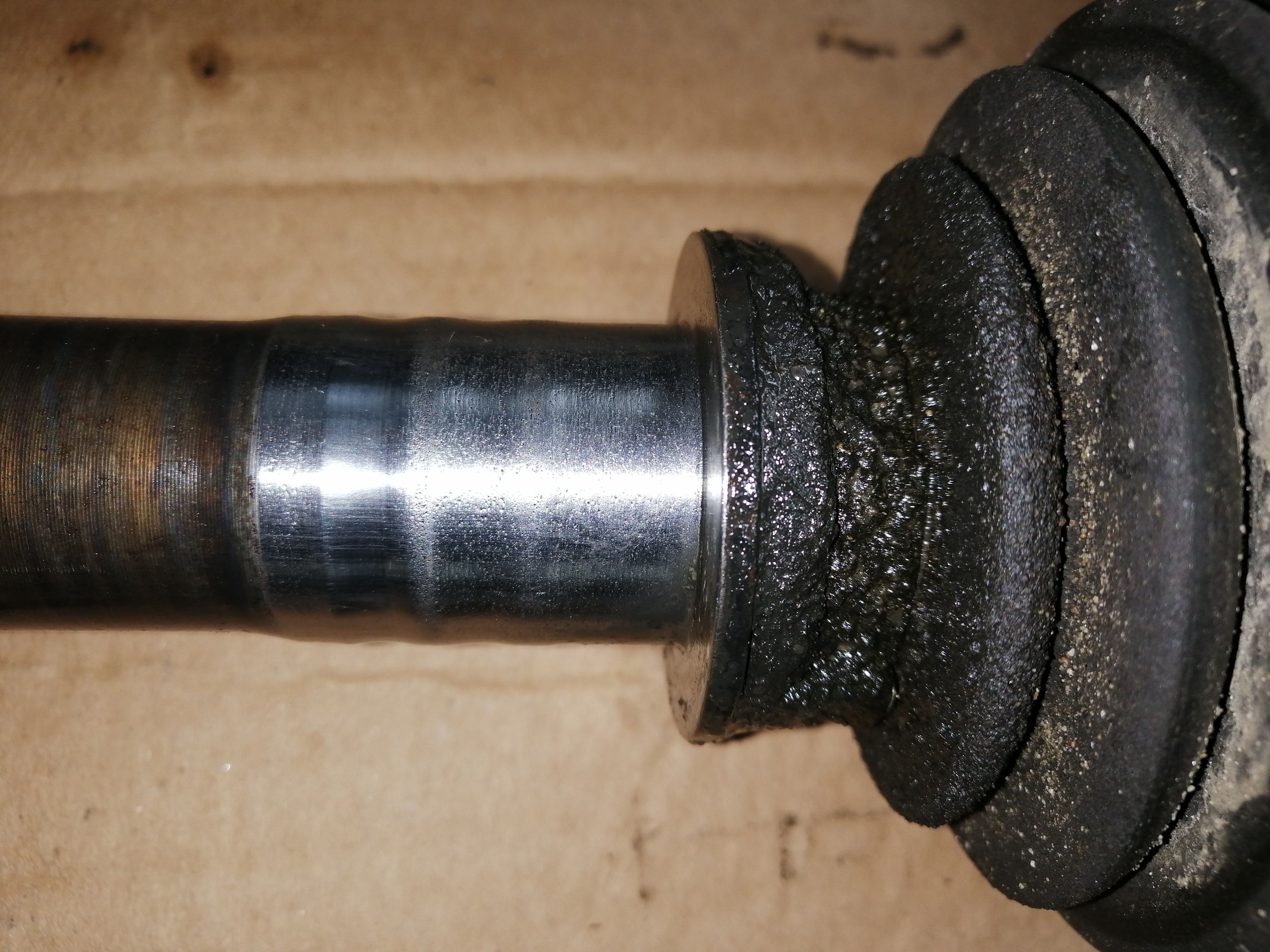

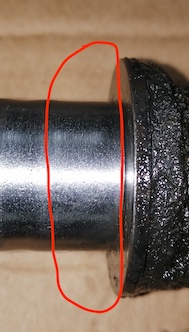

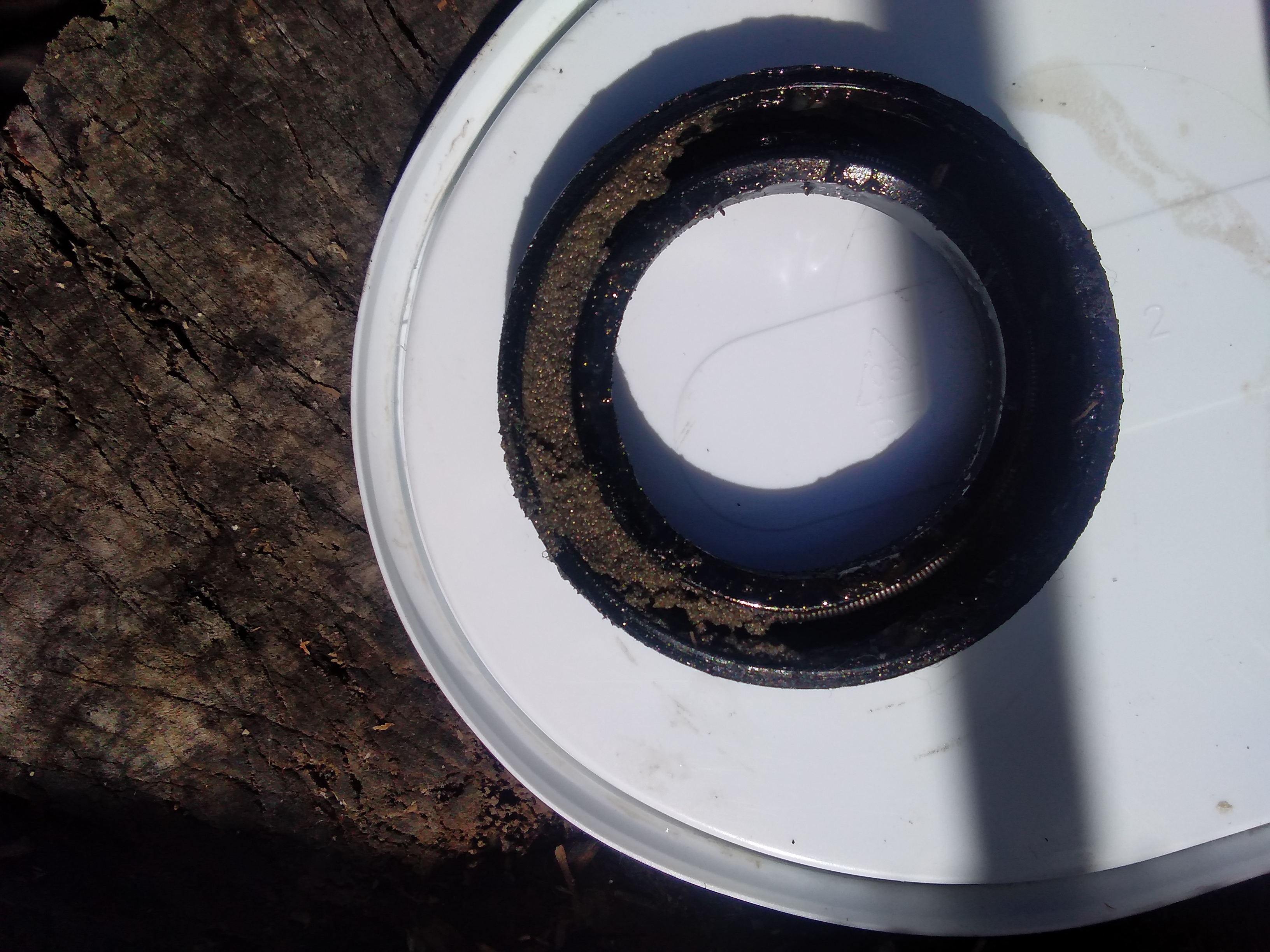

Пробег 57 тк.
Шрус 3.jpg (1.96 МБ) 5349 просмотров
Шрус 2.jpg (2.39 МБ) 5349 просмотров

Сообщение cargof » Чт май 07, 2020 22:18
Вадимм, Ну для статистике бы еще какой длинный какой короткий, и на каком меняли шкворень. Понятно что сальники при достовании убили, а вот наружная пластиковая втулки (стакан кожуха полуоси) что с износом?
Сообщений: 1168
Сообщение Вадимм » Пт май 08, 2020 01:47
Мне ремонт сделали по гарантии, просили в рем зоне не светится, я заскочил сфоткал и ушел.
Тек сальник справа (фото Шрус 2), меняли шкворень слева (фото Шрус 3), как сказал инженер, если бы ремонт за мой счет, то меняли бы шкворень, сальники, подшипник хвостовика и распорную втулку, все остальное не требовало замены.
Я все таки придерживаюсь мнения, что в течи сальников виноваты разбитые шкворня (или криво отрегулированные).
Избыточное давление в первую очередь было бы заметно на сальнике хвостовика моста. Например аналогичная конструкция хвостовика переднего кардана на РК и хвостовика на заднем мосту сальники живут 100 и более тыс пробега, хотя на РК впереди и задний мост грязи попадает однозначно больше, чем на шрусы переднего моста.
И надо менять методику диагностики шкворней. Если на закрытом мосту зажал тормоза и качаешь колесо, то со шкворнями нового образца надо использовать монтажу (как на шаровых опорах в независимых подвесках) и шатать поворотный кулак верх-низ.
Уже писал, пробег 16 тыс один из нижних шкворней имел люфт именно верх-вниз примерно 0,5мм. При стандартном варианте диагностики узла (за колесо) люфта не было, а снятый шкворень просто рукой люфтит по оси верх-низ.

Сообщение Вадимм » Пт май 08, 2020 15:13
cargof писал(а):
Пт май 08, 2020 11:55
Дело в том что внутренний сальник смазывается маслом из моста, а вот наружный не имеет смазки, водой вымывается смазка и дальше он работает на сухую.
Песок попавший изнашивает шрус и сальник.
В отличии от старого моста где основную нагрузку принимал нижняя опора, в новом работают оба шкворня.

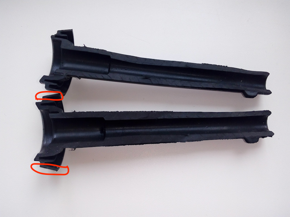

Нет! отличаются верхние юбки. клапанная крышка ЗМЗ Про сделано под 407 катушку, есть дурные фигурные выступы, бошевский наконечник в них не попадает, у 409 евро3/4 под катушку Бош, посадка больше, посто выступы верх. Специально вчера с Хантера Бош снял и померил. В принципе взаимозаменяемые, но не совсем, можно все, но при помощи "кувалды" :-D . Наконечник БОШ не перекроет герметично этот выступ, юбка больше и садиться поверх паза, в свечных колодцах будет грязь.

Под катушку Бош, оригинал, кооператив и т.д на любой вкус. Под катушку 407 в продаже не нашел.
Сергей 35 писал(а):
Ср май 13, 2020 04:43
бошевские и без сопротивления(сам наконечник и пружина)
У Боша в наконечнике нет сопротивления, поэтому с наконечником идет только пружина. Если посмотреть в бошевскую катушку со стороны снятого наконечника, похоже на резистор, он несъёмный, но за контактом находиться что то похожее на керамику, возможно это просто контакт, электрики наверное знают больше. Пружины переставляться туда-обратно. В божеский наконечник можно вставить пружину с резистором, а вот в наконечник от 407 бошевский пружина заходит, но с небольшим натягом.

Порванные наконечники заменил на бошевские, они действительно немного отличаются от родных, тех в продаже не нашёл. Качество продаваемых наконечников пляшет, хотя на всех стоит логотип бош. На родных пружина внизу упирается в специальный выступ и не выпадает из наконечника, плюс диаметр входного отверстия наконечника на боше немного больше, чем на родных и катушка в него садится не совсем плотно. В общем гемморойная тема.

Зашумел ступичный подшипник левый, снял ступицу, смазка в мизерном количестве присутствует но вместе с грязью какой то, все промыл, смазал, собрал, Тишина -/ , сегодня правым займусь.
Отправлено спустя 1 час 22 минуты 25 секунд:
Разобрал правую сторону полностью,вынул полуось, достал сальники и пипец, наружный сальник чистый, а вот внутренний весь в мелком песке.Откуда там в мосту песок?
Ни когда, не говори ни когда.

Сергей 35 писал(а):
Сб май 16, 2020 09:54
В смысле - "наружный"?
Отправлено спустя 2 минуты 31 секунду:
Вообще, полагаю, сальники сразу менять надо, раз уж ступица разбирается. Себе поставил какие-то хорошие - хишпанские :-)
Valentinovych писал(а):
Сб май 16, 2020 11:55
Ага, понял...
раз разобрано, посмотреть бы как стакан кожуха полуоси (наружная пластиковая втулка) сидит на шрусе, не появился ли там овал.
Шрус 2.jpg (32.29 КБ) 4604 просмотра
а песок снаружи, внутреннее пластиковое кольцо как отбойник сработало.

Сообщение Сергей 35 » Сб май 16, 2020 15:18
Песок в сальнике который ближе к редуктору моста, втулка пока нормальная, но небольшой люфт в цапфе по отношению́ к полуоси есть, скоро надо менять бронзовую втулку.А, да, смаски в правых подшипниках не было совсем.Про песок, в чулке его до фуя, выгребли много. На следующие выходные снимаю крышку редуктора, разбираю все ступицы и мою под давлением весь чулок керосином.
Шрус 2.jpg (32.29 КБ) 72 просмотра
Как там песок вообще оказался, вот в чем вопрос. Его там не должно быть совсем, а он есть. Гребные сборщики на заводе.

Сергей 35 писал(а):
Вс май 17, 2020 07:40
Кроме версии как после пескоструя, ничего в голову не приходит. Сварили, отпескоструили, продули воздухом, покрасили, на сборку отправили. Момент "продувки воздухом" для оптимизации производства, отменили.

greylonly писал(а):
Вс май 17, 2020 08:22
Вот и у меня такая же версия. Суки делают все чтоб опоганить машину.

Сообщение cargof » Вс май 17, 2020 12:49
Песок, у меня по пострадавшей стороне на сальниках то же песочек присутствовал :sad: но совсем немного, чулок чистый.

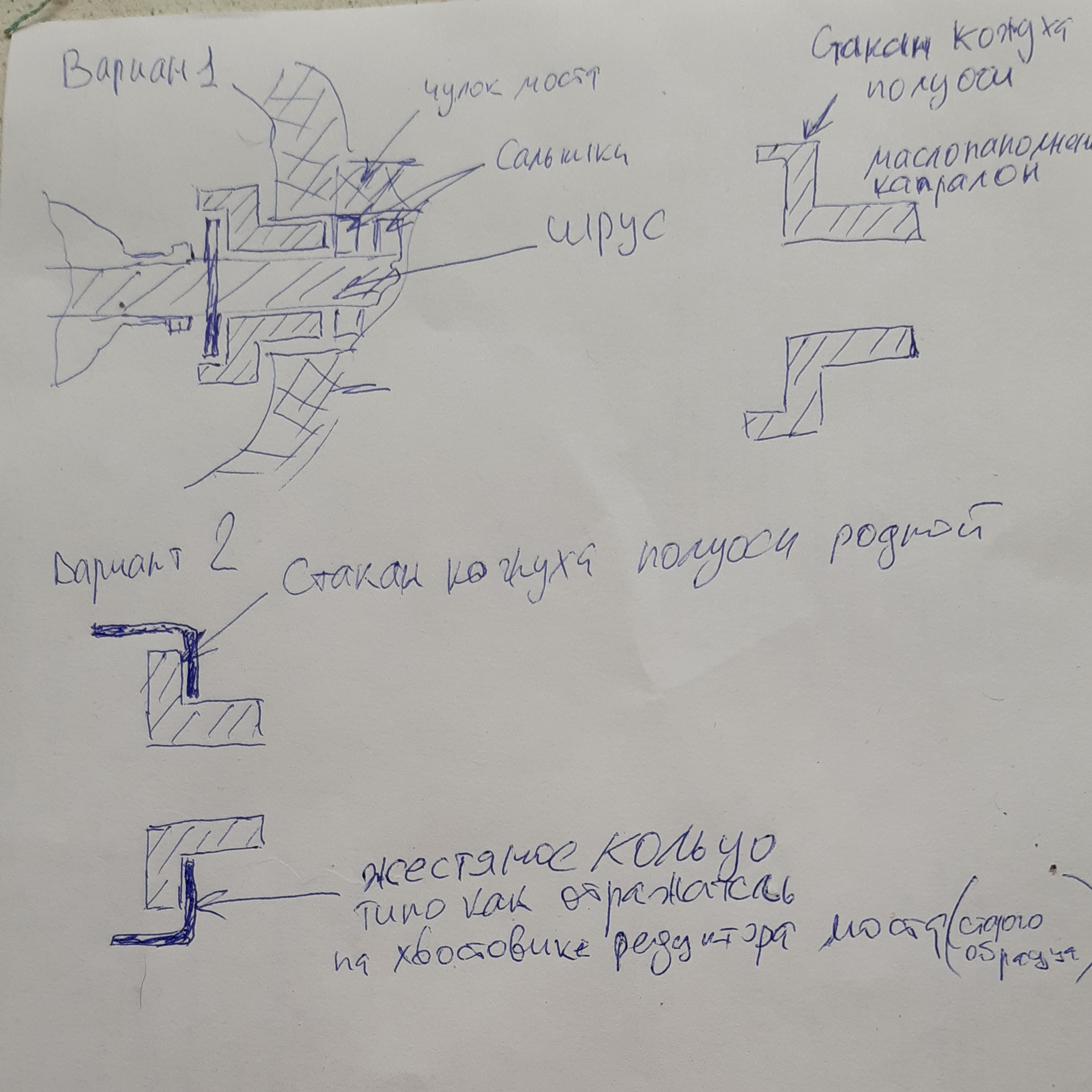

Лапландеры (Вольво С303) открытый шрус, вообще нет сальников, втулка в чулке и хитрый пыльник шруса, водичка в редукторе переднего моста бывает, но песка нет. Лендровер диско2, мост идентичные, открытый шрус, сальник вообще один! отличается крепление шруса в ступице- у диско гайка, нет упорной втулки в чулке, но на полуоси шруса надет отражатель и он ходит в чулке как у нас, на хвостовике моста нового образца - прямая шайба, входит в выточку в чулке, (был когда-то, 150 тыс.км на таком наездил) Не бывает там песка. Вранглер в расчёт не беру, там сальники у редуктора.
Как решение два варианта, я наверное когда цапфы менять буду, сделаю второй, да же кольцо подобное в продаже видел в каком-то универсальном авто магазине, ну или на прессе из жесть выдавлю, просто вставить под родную наружную втулку, будет работать как отражатель на хвостовика моста.

Сообщение Сергей 35 » Вс май 17, 2020 15:06
Напишу ещё раз. Песок остался после завода,то есть уже продали с песком. Больше туда не как попасть не может.
8 тыс, мост с песком, не было бы пары. Уазбука "как мы сломали патриот с акпп" там точно с завода не мог остаться, нет такой технологии.

Сергей 35
Сообщений: 333
Откуда: Вологда
Поблагодарили: 42 раза
Сообщение Сергей 35 » Вс май 17, 2020 16:27
Я согласен с тобой, если не одно но, там по определению не может быть песка..
Даже спецом пихай, не запехаешь.Но он там есть, смотри фото.

Сообщение cargof » Вс май 17, 2020 20:56
Не зная, теория заговора какая то, про "заводской песочек".
У меня граязь и песок присутствовали за наружной втулкой(упорной) до сальников, и внутри обоймы второго (ближнего к паре) сальника, до внутреннего пластикового кольца. Ровно как на фото, только значительно меньше -промасляный песок с грязью, а вот между наружной обоймой до сальников было забито конкретно. При этом справо смог достать сальник, только сломав обоймы, слево выскочили чуть отваерткой надавил. Оба посадочных в чулках для сальников пришлось вычищать и продувать. Между сальниками (если они конечно не разбиты) ничего быть не может, обойма в обойму упирается и резина сама себя уплотняет.
Когда обратно собирал, слево чуть ли не руками сальники зашли, справо пришлось отправкой забивать.
На УАЗе как обычно все индивидуально :-D

greylonly писал(а):
Вс май 17, 2020 21:26
разборке не ставить наружний сальник, а в это место засверлить Тавотницу
мне то же кажется, это уже перебор :-) повторюсь, где то писал, как то на РК убили отражатель на фланце (долгая история, рк уаз), условия марафон арктика, рк протянула без отражателя один этап, 90км, вместо масла вода ну и т.д.

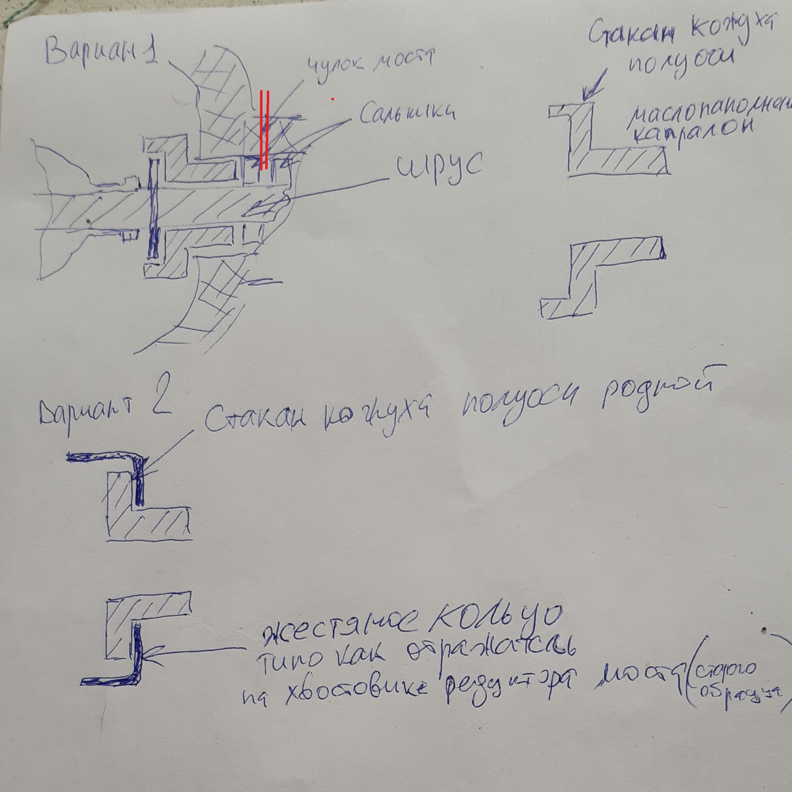

Мне кажется песок и грязь идет из-за того, что попадает на упор на шрусе, открытая система, достаточно защитить, как на фланце мостов/рк уаз ну и т.д,
Я не видел открытых сальников в РК и мостах (ну наверное кроме последней индийской рк, котрую ставят на патриот) примеры по переднему мосту диско2, лапы.

Сообщение greylonly » Пн май 18, 2020 19:59
Ага... предлагаешь выточить втулку "по образу и подобию"... на буртик надеть Отражатель? В принципе, логично. Есть один момент... предположим, что от песка и травы спасемся, но упорный фланец как упирался в пластик, так и будет... только на сухую. И как долго?
Сам упорный фланец ШРУСа какую функцию несет? Я сомневаюсь, что в Диско 2 есть такое творчество.
