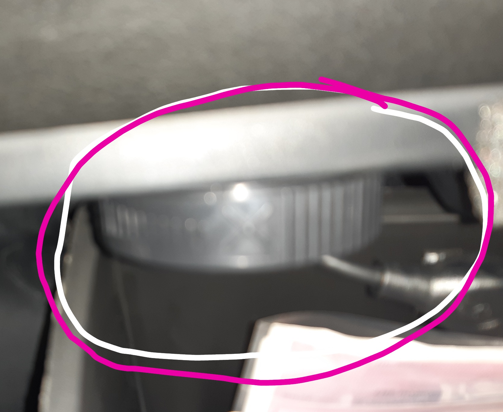

maslenkin писал(а):
Ср янв 29, 2020 23:56
снизу тоннеля сифонит холодным и именно со стороны пассажира. Так не хотелось до лета разбирать тоннель...
думаю не стоит, а вообще мануал тут почти рулит :-D крутим ручку.
Если не поможет, снимаемых бардачек, снимаемых кожух за бардачком и глушим трубку охлаждения бардачка, она берет воздух сразу за радиатором кондея, до радиатора печки, то есть что зимой что летом улица.

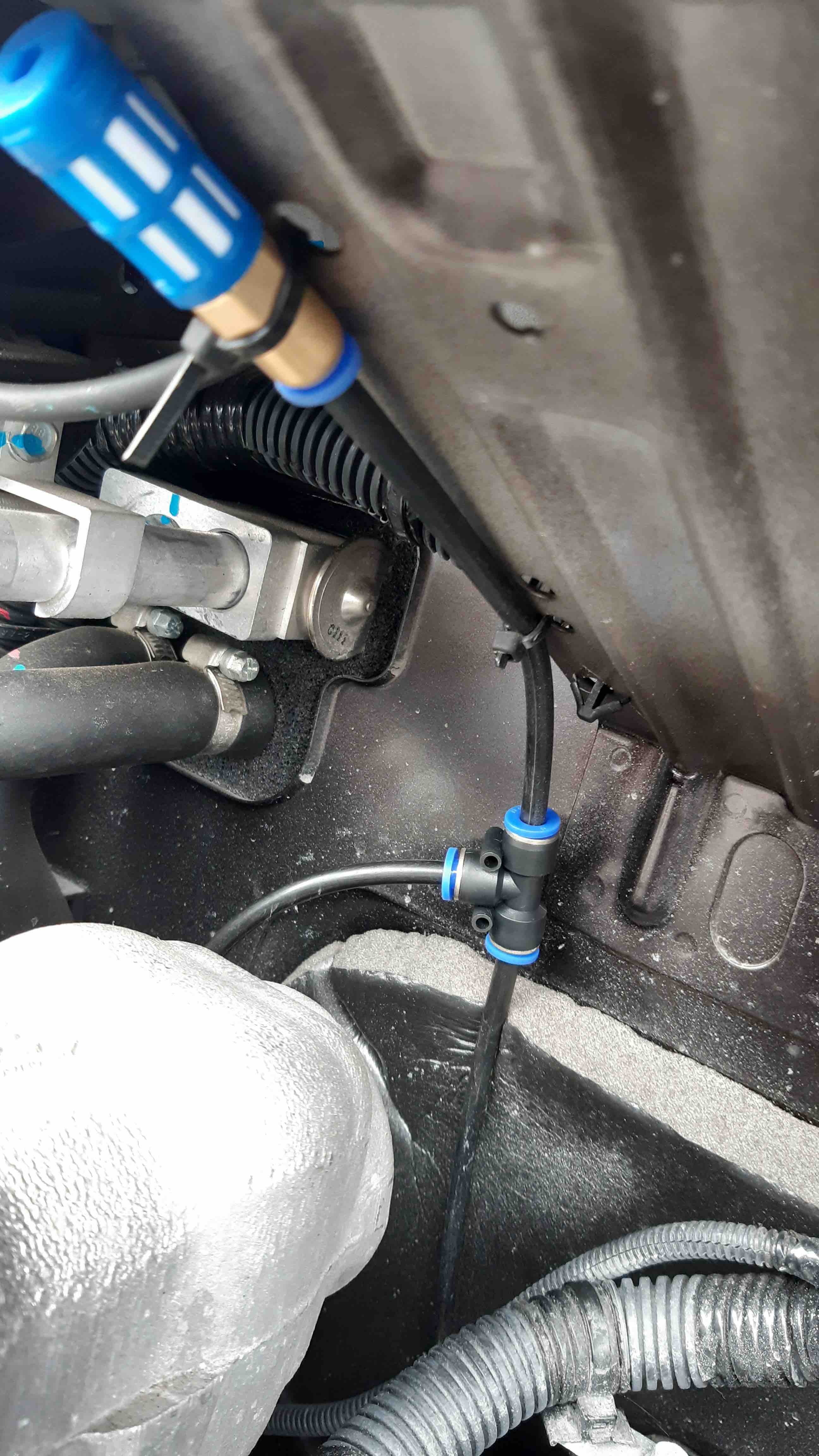

Сообщение cargof » Ср мар 11, 2020 16:16
Сапун АКПП стоит посмотреть.
Не давало покоя масленное запотевшее пятно вокруг инспекционной заглушки снизу колокола АКПП, появилось месяца три назад, вроде не прогрессировало, но было. Решил таки проверить сапун, как обычно ни фото, ни картинок нет. Сапун выведен резиновым шлангом сверху АКПП, в районе, где проходят трубки на радиаторы охлаждения, сам клапан выведен на двигателе под топливной рампой в районе форсунки 4-го цилиндра, то есть визуально ни там ни там не видно. Доступа к выводу сауна на АКПП фактически нет, к самому клапану на двигателе еще можно добраться и только наощупь. Со словами про все хорошее выдрал сам клапан (сапун) на двигателе, сказать что он не продувался совсем, как бы нельзя, но поупражняться пришлось, после некоторых манипуляций легкими и надувания щек в течении некоторого времени наконец задышал более менее нормально, у меня ко всему прочему был обильно залит антикором.
Чтобы в дальнейшем не испытывать судьбу, и не слушать про вмешательство в штатную конструкцию автомобиля у дилера за неразумные деньги был приобретен комплект ввода сапунов с надписью "оригинальные запчасти УАЗ". Пластиковая трубка через бронзовый переходник 8х5 была соединена с резиновым шлангом, в месте где раньше стоял сапун (сам клапан) (заодно из мостов поводил трубки, РК трогать не стал пока) и выведена выше двигателя, фото ниже.
cargof
Сообщений: 418
Откуда: Мурманск
Поблагодарили: 159 раз
Сообщение cargof » Ср мар 11, 2020 19:36
Забыл уточнить (а то видео на ютубе гуляет про вывод сапунов, как обычно с косяками) верхний конец шланга не болтается абы как, а закреплён в скобе за датчиком детонации!!!
Дергать вниз шланг нельзя!!! Можно оборвать проводку к датчика детонации, так как торчит хвост от хомута!
