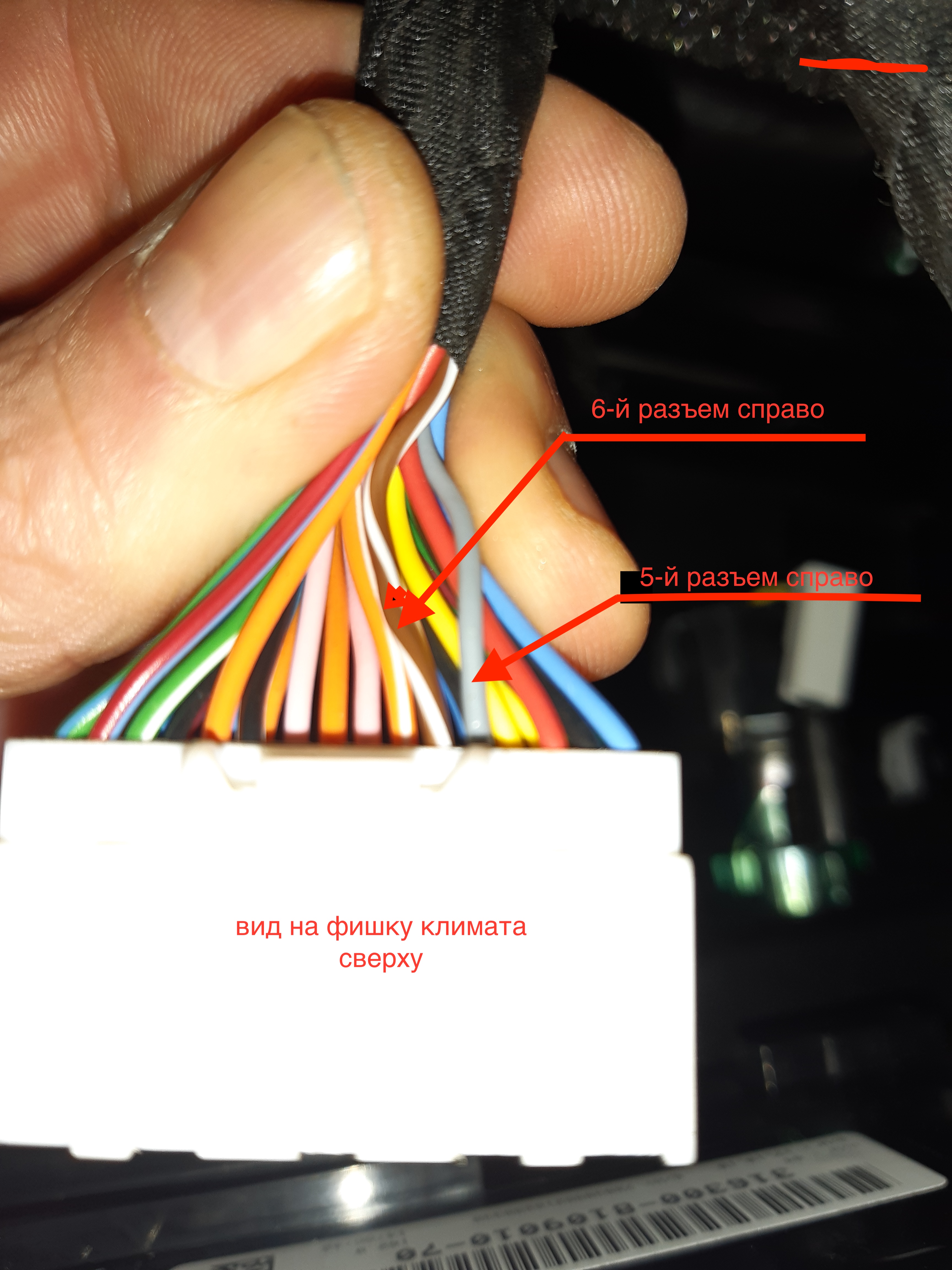

Климат. Дошли руки.
Итого в раземе блока климата убираем (аккуратно, вышелкиваем провода) шину кан-а можно поочередно бело-коричневый или серый. Блок климата радостно мигает пять шесть раз лампочкой рециркуляции (провалился в аварию) и о чудо начинает адекватно работать в режиме "авто", ну собственно чего и требовалось доказать. Адекватно он не очень совсем, видимо работает по внутренними алгоритму, но скорость, режимы температуры и тд регулирует, включает (пытается) кондей при +21, делает потоки теплее холоднее, и пытается держать температуру.
Вывод- извените за полтора месяца проблемы завод мог десять раз переписать сигналы поступающие по кан-шине (любопытная статека https://www.drive2.ru/l/527296365819069933) то есть все сигналы "слушаються" и по большому счёту найти неадекватной не большая проблема.

Сообщение cargof » Ср дек 11, 2019 20:24
buyer1955 писал(а):
Ср дек 11, 2019 19:38
Расшифруйте пожалуйста, все провода?
Два провода 5и 6в верхнем ряду разъема климата справой стороны.
Либо серый либо бело-коричневый. Оба не стоит. Либо один, либо другой.
Если бело-коричневый отваливаеться управление компрессором кондея.
Лучше серый, но выскочил ошибка (нет подключения к блоку hpvt или что то в этом роде), ошибка видна только при диагностике, чек не горит.

Извлек из разъема красно-белый и красно- черный провода, и вроде работает как надо в авто режиме. Кондей врубает на 19, на Lo рециркуляция. На 25 горячий воздух из воздуховодов. Скорость вентилятора само регулирует. Посмотрим как дальше будет.
любопытно, у меня цветность проводов другая. Завтра сфотаю :-)

пытался донести эту мысль несколько страниц назад :-) И все что делал исключительно в целях диагностики.
Фишка климата в моем варианте

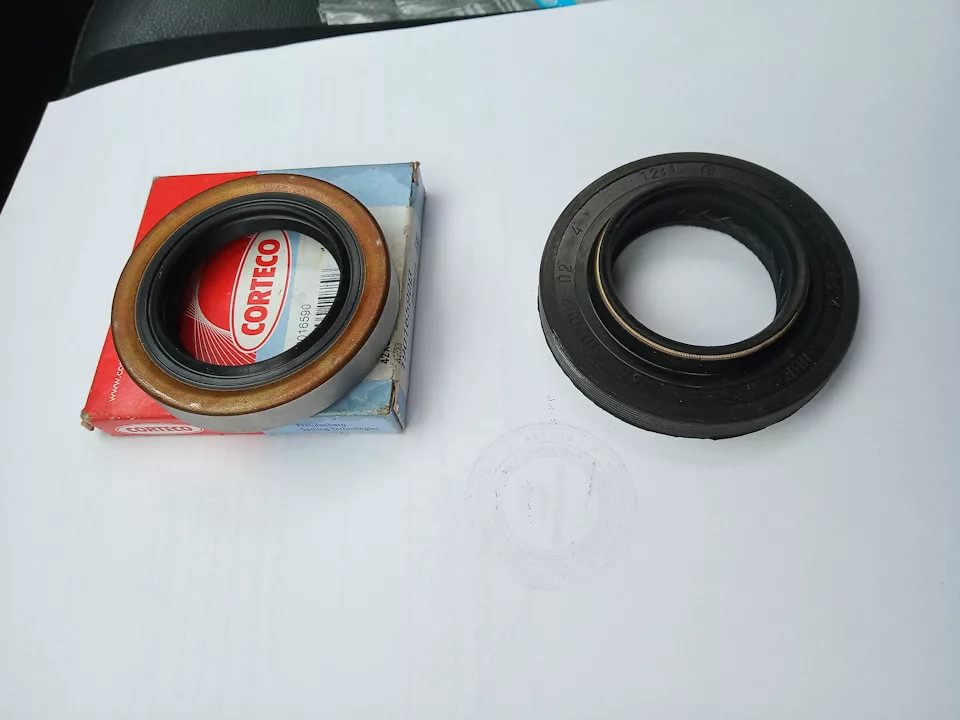

Мне кажется есть отражатель, или нет, но сальник должен стоять пружинкой внутрь, иначе в чём смысл этого сальника?

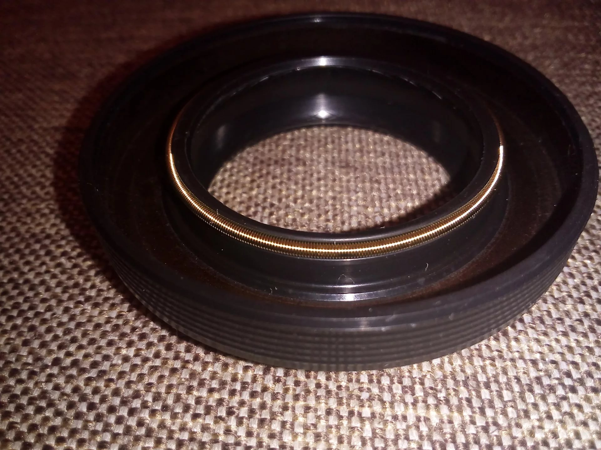

Судя по схеме индийской РК на валу привода переднего моста два сальника, один до, другой после подшипника вала привода переднего моста, то есть наружный не пускает грязь к подшипнику, а внутренний не пускает масло из РК выливаться, логика установки сальника пружиной наружу понятна. Но отражатель должен быть, иначе вся грязь будет на валу, или трава (камыши, осока, проволока в конце концов) намотаете на вал. То есть большая вероятность угробить подшипник привода переднего кардана, ну и соответсвено сразу потечет РК. В варианте этой РК при износе места скольжения сальника по валу пойдёт под замену дороагя з\ч-вал, с разбором всей РК, а не как на мостах или в разделке Уаз (рк даймос сам не разбирал, ничего не скажу) копеечный фланец.
buyer1955
Сообщений: 68
Машина: УАЗ Патриот 2011.2017
Сообщение buyer1955 » Чт дек 12, 2019 20:45
На автомобилях, особенно грузовых есть «миллион» мест, где стоят двойные сальники (зил 131,157) для надежности, но ставятся они один за другим, уж поверьте, работал на 131 затем имел его в собственности, итого лет 20 уж сальников поменял ....!
Отправлено спустя 44 минуты 57 секунд:
А на уаз патриот сальник раздатки, конструктивно с наружной пружиной, так что если их 2? То он играет роль пыльника, наверное.

ну как бы согласен, но по этой РК нет документации, и я не уверен на 100% что сальника двойной :sad: нужно руководство по ремонту или разобранная РК, те фото и примеры которые видел в инете отличаются от "факта" на Патриоте., там фланцы другие.
А вот на ЗИЛ131, 157 как то открытых сальников в мосту и РК не встречал :sad: все блин фланцы с отражателем и сальник по фланцам ходят... Наверно не зря :-)
На сайте производителя divgi-tts нет ничего, кроме рисунка и то хренового.
Одно могу сказать сальника(возможно это пыльник) крутится по валу привода без отражателя, очень спорное решение для автомобиля повышенной проходимости... И очень похоже что вращение вала именно напрямую по сальнику(пыльнику)

Не ну конечно с отражателем. Просто есть как бы 2 в 1ом повыше с дополнительным буртиком, но пружинка внутри, ведь ещё сальник поджимает избыточное давление ведь сапуны с клапаном, чтобы брод преодолевать, а есть низкие мм12 их туда влазит 2 шт.
Отправлено спустя 42 минуты 53 секунды:
может такой вариант?

Сообщение cargof » Пт дек 13, 2019 17:15
Ruslan 1978 писал(а):
Пт дек 13, 2019 16:09
это как ?
раз дилер развел на доп опцию :? спустя месяц сделал в неавторизованом сервисе. То есть раз+раз= двойной :-D

Сообщение Slozhnui » Пт дек 13, 2019 17:34
cargof, говорят лучше на пушсало раззориться. Под двойной мастикой ржаветь сильнее будет

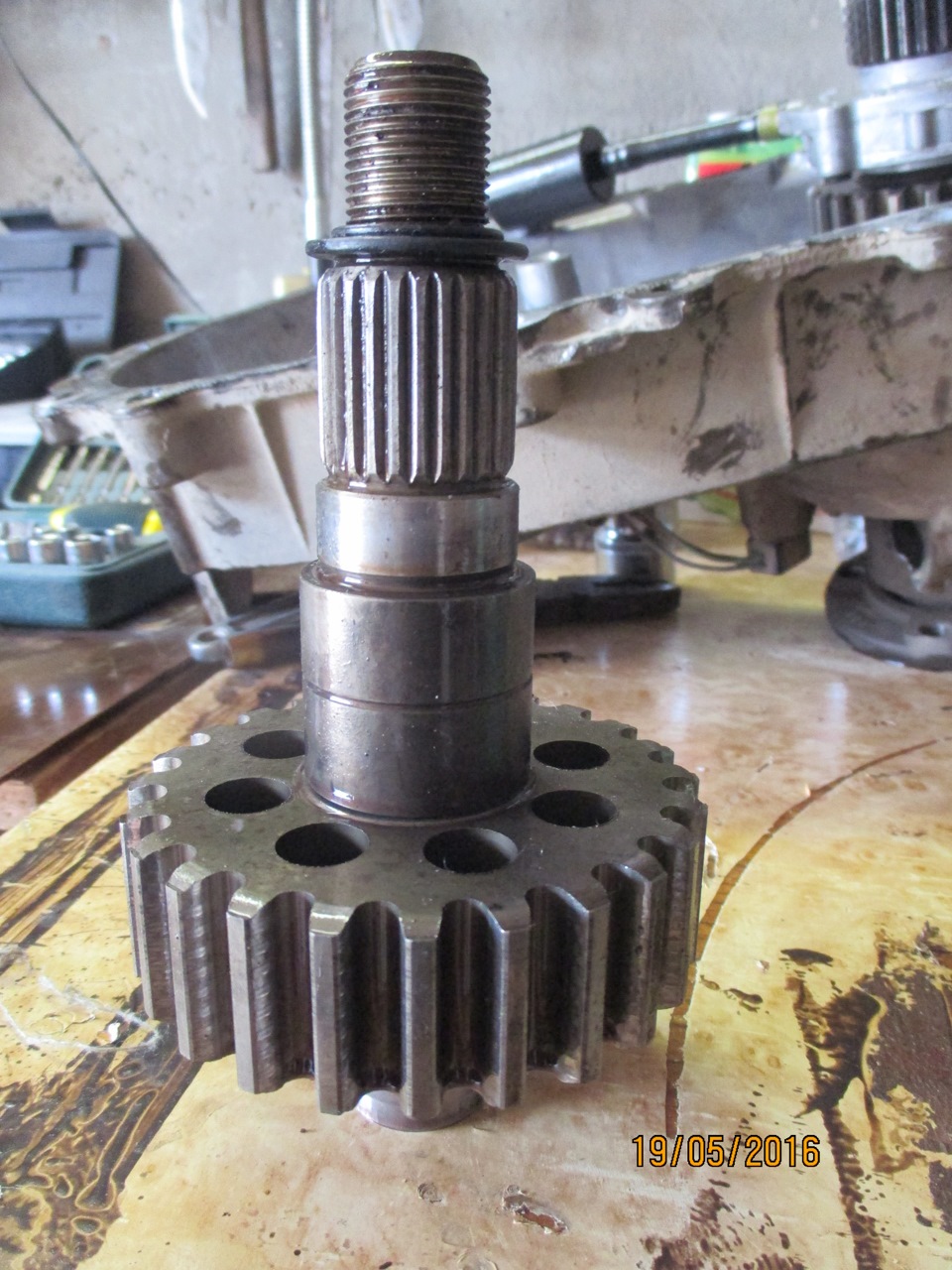

индийской ркп вроде флянец переднего кардана снимается
конечно снимается, как вы сальник поменяете?:)
Насчет "конечно".
Так, для справки - на раздатке Думос фланец есть часть вала. То есть для смены сальника надо почти полностью разобрать раздатку.
Алексей.

Alvo писал(а):
Пт дек 13, 2019 19:03
а вроде как про Думос не писал, кроме
cargof писал(а):
Чт дек 12, 2019 20:10
и перед тем как написать про фланец, сначала два дня рыл инфо про данную РК. Попросил бы Вас, если уж цитируюте, сначала прочесть внимательно текст.
Отправлено спустя 32 минуты 44 секунды:
Вадимм писал(а):
Пт дек 13, 2019 20:56
Индийскую раздатку
так создайте тему про эту РК, я как-то не нашёл, если не прав, поправте :-) но помойму это массово ствят только на АКПП
Насчет "конечно".
в данной индийской РК вал привода переднего моста, судя по имеющейся инфо, выполнен заодно с шестерней(звездочкой) цепи привода, и сальник (сальники) констркутвно можно заменить путем снятия фланца! Это про " конечно", про Думос ответил выше.
cargof
Сообщений: 419
Откуда: Мурманск
Поблагодарили: 159 раз
Сообщение cargof » Сб дек 14, 2019 03:32
Насчет "конечно".
Для специалистов :-D Вал привода переднего моста
Отправлено спустя 1 час 59 минут 18 секунд:
buyer1955 писал(а):
Чт дек 12, 2019 22:48
я там верху завелся не поделу:( опус про сдать машину обратно.
А если по делу, думаю эксперименты с сальниками бесполезны. Надо отражатель.
Личный печальный опыт. Разница примера только в том, что было на РК УАЗ: угробили именно этот сальник (привода переднего кардана) и отражатель на фланце. Отражатель фланца пришлось ампутировать (с собой в зипе не было), сальник заменили поставили как раз двухпружинный. Потом проехали примерно 120км спецучастков, потом перегон. Вроде заглядывал под машину, ничего криминального не заметил. На перегоне загремела РК, сливать масло, а его осталось три капли вперемешку с водой, наружная пружина сальника испарилась. Масло залили, РК угробить не успели, но срочно ночью нашли фланец с отражателем, и все заработало нормально.
Так что, думаю что в открытом варианте переднего сальника его надолго не хватит, вопрос времени. Надо либо мутить отражатель ну или претензии к заводу, что скорее всего бесполезно.

А что климат, кто проводки вытаскивал, работает?
Edition1 048/300
droidovod
Сообщений: 20
Зарегистрирован: Сб окт 12, 2019 15:47
Откуда: RU
Сообщение droidovod » Вс дек 15, 2019 11:27
buyer1955 писал(а):А что климат, кто проводки вытаскивал, работает?
Работает, только без кондиционера. Сушки стекла нет.
