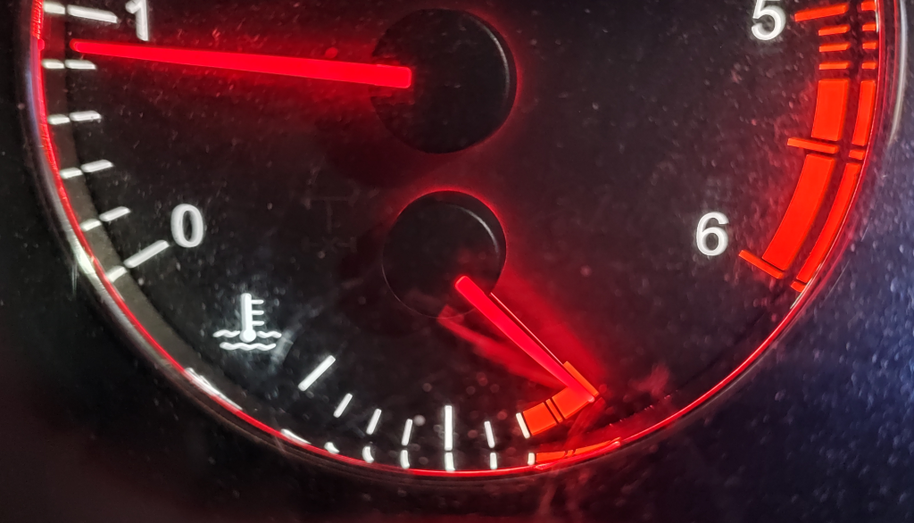

Пробег 120тк. лопнул заводской шланг печки (в мороз шланг пластиковый), двигатель троит, жалуется на пропуски в 4 цилиндре в основном, иногда на первый ругается, до этого ругался на второй, заменил свечи, катушки на втором и 4 цилиндре, на второй перестал ругаться, на 4 ругается и троение прогрессирует, поеду в сервис (если доеду), замерить компрессию, давление в топливной рампе нечем.

На робеге в районе 80 такое же было. Ругался в основном на третий . Свечи менял . Катушки менял местами - все равно троил . Катушку купил - так и не поставил . Все само прошло . Счас 260 - так на своих катушках и ездит . Предположение остается только на бензин .

Итог ремонта, цепь растянулась, выпускной распредвал убежал на 5 градусов.
Заменили цепь и сопутствующие запчасти. Двигатель заработал
Попутно приговорили и заменили помпу, шкив на коленвалу требует замены (потрескался демфер), вытрясли остатки катализатора, шланги ОЖ под замену, на стартере похоже требует замены щеток.
как то так.

За день перед выездом к вечеру немного потеплело, где-то -25, а в ночь обещали опять похолодание, решил завести и прогревать ночью чтобы к утру всё было тип-топ.
Завелась и тут началось - стрелка ОЖ в красную зону, вентиляторы молотят, машинка не греется.
Стрелка
Попробовал все известные мне варианты - покатался туда-сюда, поглушил-позаводил. Пофик.
Заводится стала, кстати, очень тяжело - сбросить клеммы с АКБ не решился.
На улице мороз крепчает, машинка уже -30 показывает, вентиляторы молотят, двигло не греется.
Пошёл на крайнюю меру - выдернул предохранители вентиляторов (3 и 8 в моторном на 30А) - чуть не обжёгся, температура железок была явно выше 60 градусов.
Так с красной зоной грел каждые 3 часа всю ночь, заводилась легко - с трёх вжиков.
Выехали поутру при -31 по приборке, проехали ~5км и всё вернулось в норму.
Вот думаю - может надо было обороты подержать повышенные минут 10-15?
Расход с пробегом 80 км получился за эту ночь 27 л/100км.
А предыдущий ночной прогрев с пробегом 250км - 17л/100км.
