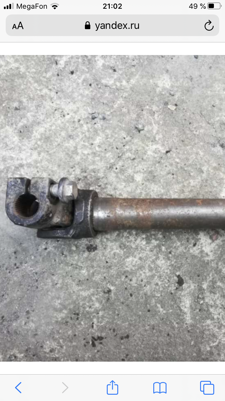

Сообщение Старпом » Пт мар 13, 2020 21:07
Друзья, подскажите, от чего подходит болт как на фото это в месте крепления рулевого вала и кардана Патрик 2019 г.в. В уазовских магазинах не нашёл Говорят он под головку на 15. Или может у кого завалялся такой ))) приеду куплю ))) человек попросил найти Сппсибо откликнувшимся заранее Прикрепляю фото болта для наглядности
Старпом
Сообщений: 8
Зарегистрирован: Вт окт 22, 2019 18:25
Откуда: Одинцово
Машина: Уаз
Сообщение Старпом » Пт мар 13, 2020 21:08
Нужен именно как оргигинал заводской

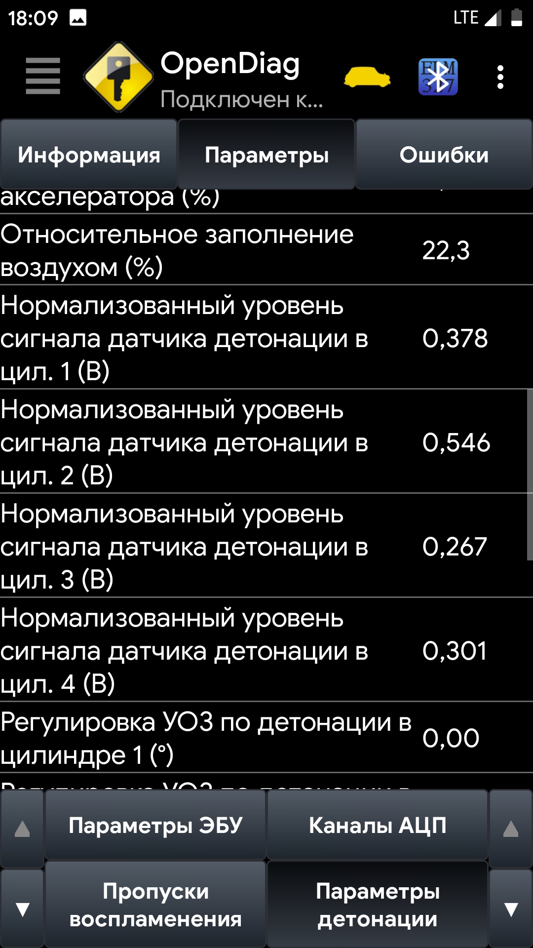

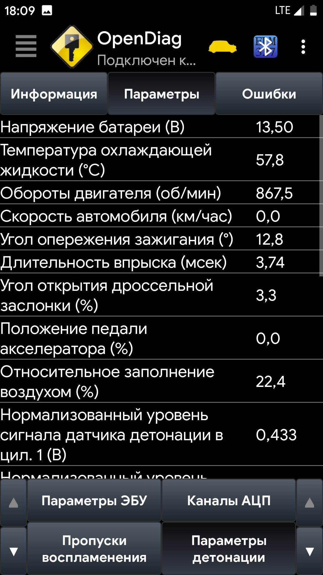

Gesser писал(а):
Вт мар 17, 2020 21:09
Всю дорогу назад контролировал пропуски по OpenDiag

Сообщение Gesser » Чт мар 26, 2020 21:05
maslenkin писал(а):
Ср мар 25, 2020 10:06
вот мои показания
Screenshot_20200323-180929.jpgScreenshot_20200323-180920.jpgScreenshot_20200323-180858.jpg
пропуски зажигания тоже есть, свечи поменял на брикс. Планировал установку гбо, но пока в раздумьях. Пробег 5500. Думаю надо покупать компрессометр и каждые 500-1000км смотреть, есть ли динамика ухудшения. Ну не могут же наверное клапана раз и прогореть?
Да, ваши скриншоты очень похожи на мои. Только у меня пропуски в основном по 1 и 2 цилиндрам, по 3 и 4 на порядок меньше. Сам клапан у меня не прогорел, было не герметичное прилегание, плюс люфт в направляющей втулке. И да я что-то тоже подумываю о фазах. Можно ли это дело как-то настроить?
greylonly
Сообщений: 403
Благодарил (а): 39 раз
Сообщение greylonly » Чт мар 26, 2020 22:03
С завода Патрики идут со свечами или УАЗ или Brisk... в обоих случаях с зазором 0.8мм. Для начала поставте свечи, хоть тот же Brisk с 1мм зазором. Посмотрите, что изменится.
Топливная карта в прошивке ЭБУ составлена на работу по бедной смеси ( привет Е4)... надо обогащать. Тогда будет сгорать в цилиндре, как и положено, а не в Выпускном коллекторе.
это не те пропуски. Эти увеличиваются при заводке.
Главное чтобы не было текущих пропусков. Которые "в данный момент".
Примерно 50(цифра от балды)пропусков в цилиндре и его отключит эбу.
