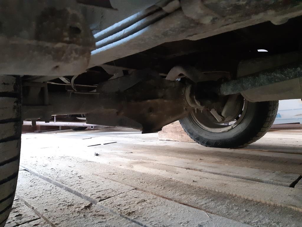

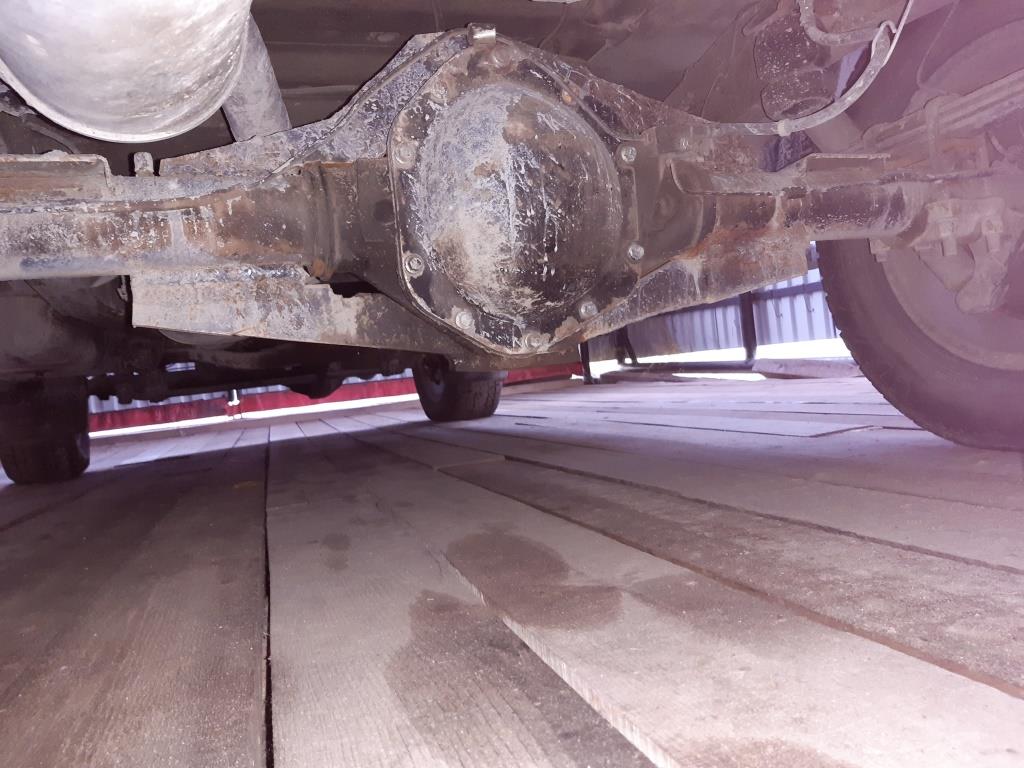

Таки лопнул картер заднего моста в районе 20.00 час. Трещина в ребре жесткости с водительской стороны. за ночь несколько капелек на полу образовываются. Думаю что причина тому доп. пружины, и перегрузы. Подварил перемычку от левого чулка к правому по низу, обогнув редуктор. трещина даже мокнуть перестала. Поставил по 4 листу. стало очень жестко. может аморты сменить на масляные. сейчас стоят заводские СААЗ газовые.

фотку бы перемычки и описание

вырезал из (говна и веток) - стальной пластины толщиной 14 мм полоски. приварил их снизу к чулкам. К ореху не приваривался. Когда варил - машину вывесил на домкрате уперев его в нижнюю точку редуктора. Потом наварил сверху также"П" образно .

Хороши "говноветки" - 14мм железка-у меня таких отродясь не валялось. 8мм максимум и то коротышки.
