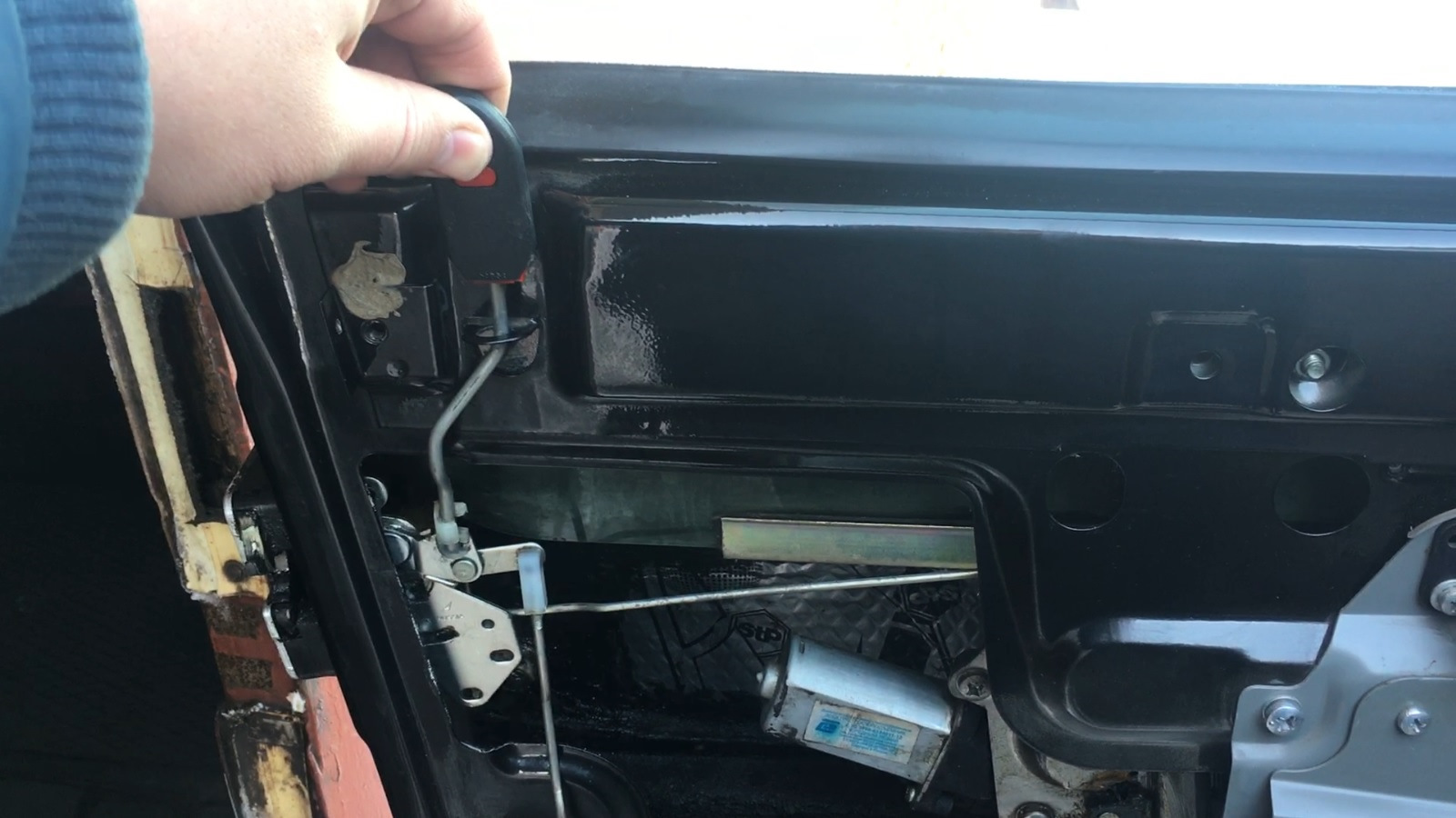

Вот стырил в интернете чью-то фотку (прошу прощения), правда с Патриота до 2016 г.в. Но замки думаю такие же.
Отправлено спустя 2 минуты 58 секунд:
Капает вода из- под уплотнителя стекла и прямиком на замок, нужно его с верху прикрыть чем нибудь и будет счастье. В принципе проблема решаема, но у меня двери полностью проклеены наглухо, жалко будет обдирать

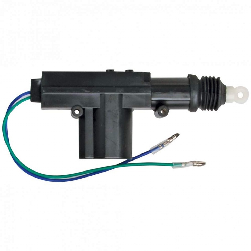

VV777 писал(а):
Сб ноя 10, 2018 16:41
У вас не такой привод установлен?
И что это по вашему?
VV777
Сообщений: 1511
Поблагодарили: 160 раз
Сообщение VV777 » Сб ноя 10, 2018 18:40
nik333, На фото электродвигатель с редуктором (привод), он двигает тягу замка.
Посмотрите схему блока управления электропакетом, сразу согласитесь со мной.
Желательно не трогать заводскую конструкцию, она надёжна и вживлена в систему автомобиля, а если ставите сигнализацию с обратной связью, то лучше параллельно, Двери открывать родным брелком.
В сигнализациях, что продают на рынках, не всегда силовые коммутаторы выполнены на реле, что является причиной пониженной мощности приводов и нередко отказов в работе.
И никогда такую сигнализацию полноценно "установщики" не интегрируют в Патриот, чтобы всё работало, как с заводской.

yariddik писал(а):
Пн ноя 12, 2018 08:13
А у меня с рождения замерзают тяги и пипка собственно не двигается.
Повесил пленку внутрь двери над тягами.
Ищите причину тугого перемещения "пипки", но это не от замерзшей воды, скорее всего в механизме замка что-то туго перемещается, либо тяги чем-то прижимаются в собранной двери. Тяги в воздухе висят, либо имеют пластиковые направляющие, им примерзать не к чему. Фото двери выше выкладывали, смотрите. Это должен быть огромный кусок льда, такой образоваться не может, даже после мойки внутренней части двери на морозе.

yariddik
Сообщений: 422
Откуда: Костомукша
Благодарил (а): 133 раза
Сообщение yariddik » Вт ноя 13, 2018 08:36
VV777 писал(а):
Пн ноя 12, 2018 22:23
nik333, не стоит обижаться, есть теория емкости аккумулятора и чудес тут не бывает. Это как 2х2=4. Если у вас другой результат, то это сказки, если мягко выражаться.
Ещё у контроллера управления двигателем есть защита от пониженного напряжения, он просто отключит двигатель.
Это вам не мотоцикл Восход 70х годов прошлого века.
Отправлено спустя 59 минут 5 секунд:
Не надо предлагать мне смотреть, когда я сам всё видел. Посмотрите внимательнее на механизм к которому идет тяга от пипки.
И не может там тяга прижиматься к двери, там расстояния километр от тяги.
И изначально с завода пипки туго ходят, тк вместе с ними еще тянешь механизм электро открывания.
А в самом механизме движущиеся части близко друг к другу, сделаны так, что движется всё в специальных вырезах в металле, крепится на подобие заклепок в качестве оси. И конечно всё перемерзает.
Фоток не буду показывать. Надо сами посмотрите машину до 15года.

yariddik
Сообщений: 422
Откуда: Костомукша
Сообщение yariddik » Вт ноя 13, 2018 08:59
VV777 писал(а):
Вт ноя 13, 2018 08:40
vinnipux1982, при чём тут ваш старый аккумулятор?
Я вам могу старое, изношенное колесо предложить.
Отправлено спустя 1 минуту 6 секунд:
Они должны легко двигаться, ищите причину. Горизонтальная тяга пластиковыми направляющими закреплена, там тоже нечему примерзать.
Возможно у тебя и электропривод другой. ТАк как обычный электропривод пальцами не очень легко двигается.
А замерзает у людей как раз механизм внутри двери.
Не веришь и не надо. Послал бы, да в бан не охота.
Самое херовое-пипка не поднимается и обратно затягивается, тк центральный замок закрывает все двери, если пипка идет вниз.
https://www.drive2.ru/l/464682202274201811/
Ещё раз. Мне насрать, что ты тут скажешь, я свою проблему победил пока.
Поэтому пишу ЛЮДЯМ посмотреть стык оконный и где заканчивается направляющая окна. У меня, к примеру направляющая над замком и капает с направляющей как раз на замок.
Надо убрать воду, попадающую на тяги, механизм этот под дыркой в окне. А потом замазать смазкой.
У меня так же было...Сейчас всё в норме,продул воздухом,залил силиконом-всё работает..
Отправлено спустя 2 минуты 28 секунд:
Я примерно так и сделал.Сейчас ночью до -15 бывает,двери открываются пальцем одним..Ура!!!!!!!!

Сообщений: 497
Благодарил (а): 143 раза
Поблагодарили: 49 раз
Сообщение плоша » Вт ноя 13, 2018 11:18
А между ними проложен поролон,который впитывает воду и замерзает.Можешь проверить если не веришь.
VV777
Сообщений: 1511
Сообщение VV777 » Вт ноя 13, 2018 11:30
поролон кусочками наклеен, чтобы тяга шум не издавала, а сверху всё плёнкой с завода закрыто, по всей площади двери, чтобы теплый воздух из салона не проникал.
В моём авто всё сухо и с замками проблем нет. Автомобиль стоит под открытым небом, гаража не видел. Ручки примерзали из-за ледяного дождя, но это касалось всех авто, стоящих рядом.
