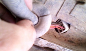

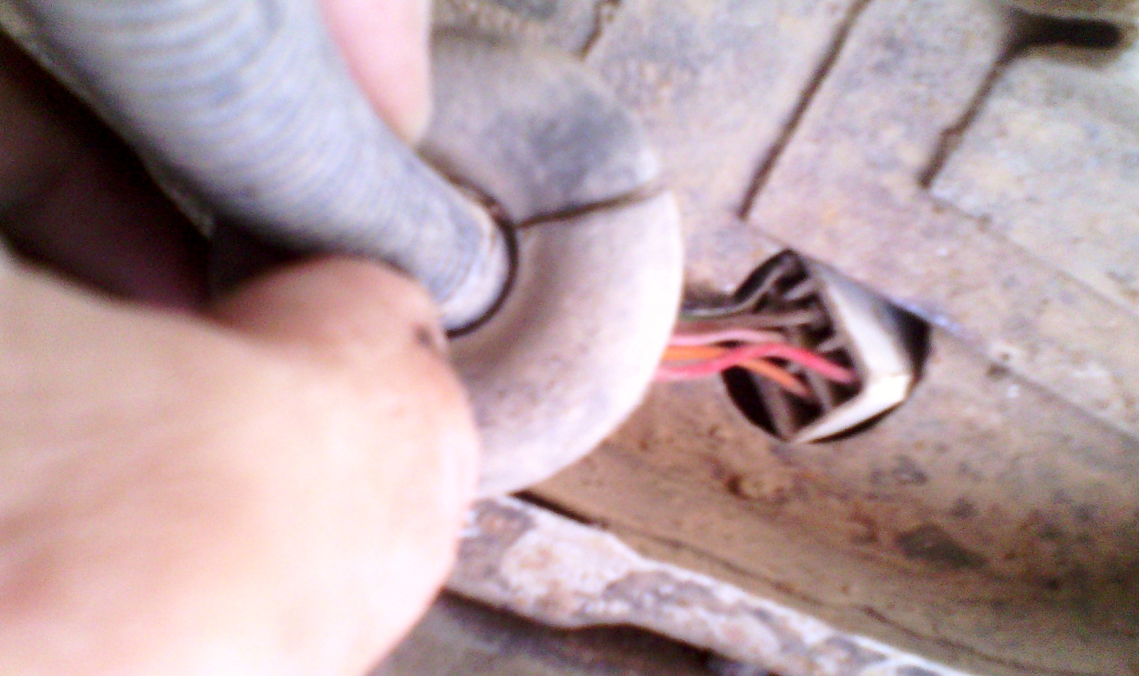

я в пикапе пока только на одну нарвался

CHEVAR писал(а): я в пикапе пока только на одну нарвался
Это так мимо резины провода болтались? Хотя нечему удивляться к сожалению, элементарная халатность и отсутствие надлежащего контроля качества на производстве
ага.. ну в этом случае имеем дело с явным... "не закрытым , а открытым переломом")))
выштамповка под защитную резинку в днище кузовка была просто перекрыта усиливающим уголком и кольцо уже никак не могло стать штатно, просто болталось на гофре, а проводки перетирались..
то есть это явно косяк при ручной!!! сборке кузова пикапов, пропущенный ОТК и даже первый хозяин так и ездил два года(((
пришлось брать болгарку кувалду, дрель и самому становится птушником на конвейре)))
по чесноку, когда я вижу "всяческие "перлы" конструкторские или исполнительские, начинаешь понимать и сочуствовать сервисменам уазовских дилеров ;)
Игорь.
