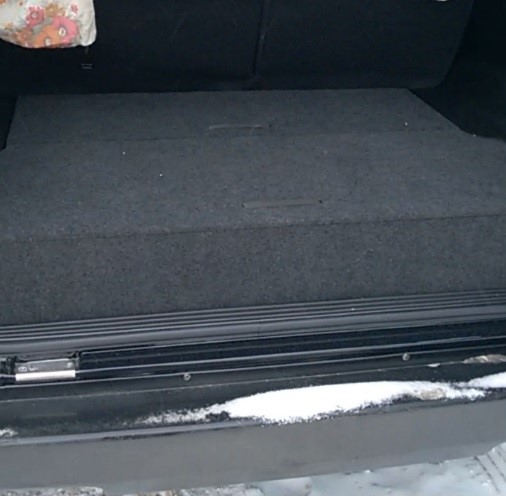

Чт фев 07, 2019 17:49
Открыл двери, снег упал в салон, залез в обуви, снег с подошвы опять на пол, постепенно набирается
Что у меня не набирается?

коврик большой не ? )))
Думаете на настолько новых машинах может герметик в швах отвалиться, уплотнители отойти, или патрубки потекли ? Дождей еще нет. Я глубоко еще не вдавался в чтение профильной темы, но на вскидку в основном там у людей имеющих схожую проблему машины уже имеют срок жизни более года..
Если это вода на ковре(точно не антифриз?). Через прорези у стекла(которые для забора воздуха)попадает много снега,снег тает и застывает,я думаю что-то с этим связано...но у меня пока такого нет,хотя уже не удивлюсь ни чему...

То что ковролин влажный пол беды, нашел на ковролин разрез (где болт крепления к раме) так под ковролин ом войлок и он конкретно мокрый.
Буду пробовать открутить пластиковую накладку у порога и поднять ковролин и войлок.
Скорее всего с печки антифриз подтекает

nik333 писал(а):
Чт фев 07, 2019 17:41
Может это всё таки антифриз? Это как окнам потеть нужно,чтоб ковролин мокрым был?
Непохоже на антифриз, не сладкий и не липкий.
Не только ковролин но и войлок под ним.

nik333 писал(а):
Чт фев 07, 2019 19:29
Принес домой резиновый коврик просушить, похоже всетаки антифриз.
PS: Пойду искать что и как, тут фиг спросишь.
реж 1,8- 2 витка большой пружины в расширительной пробке. Антифриз точно не замерзает?
могло из-за давления сорвать хомуты
Ответ один,разбирать центральную консоль,смотреть радиатор..

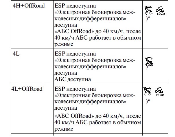

И любопытно там было про диагональное вывешивание, интересно на самом деле электронные настройки изменили, что патр стал беспомощным ( если так то можно ли настройки сделать как не старых моделях) или всеж автро роли просто не что-то делал неправильно.
На пониженной эл. блокировки не работают, как было на старом не знаю.
Вот и приходится буксовать на прямой что бы воспользоватся эл. блокировками.

nik333 писал(а):
Пт фев 08, 2019 06:57
Может и доп печка течет.

Вадимм писал(а):
Пт фев 08, 2019 10:47
работают
взято из РЭ датуремой на офф сайте 18 годом. стр 83
понижайка + блокировка.jpg (102.43 КБ) 3524 просмотра
Сообщений: 1159
Сообщение Вадимм » Пт фев 08, 2019 11:40
Ruslan 1978 писал(а):
Пт фев 08, 2019 11:14
взято
По факту не работают! Проверял вынуждено, застрял пониеженную и буксует два колеса
Ruslan 1978
Сообщений: 1018
Откуда: МО г. Солнечногорск
Машина: Патриот 2019
Благодарил (а): 73 раза
Поблагодарили: 66 раз
Сообщение Ruslan 1978 » Пт фев 08, 2019 11:45
По факту не работают! Проверял вынуждено, застрял пониженную и буксует два колеса
Странно, интересно с чем это связано и можно ли вернуть настройки что были раньше, это ведь мозги прошиваются ?
Сообщений: 1159
Сообщение Вадимм » Пт фев 08, 2019 12:15
Скорее настройки ЕСП
Отправлено спустя 1 минуту 6 секунд:
В Авторевю так и сказали что на пониженной не так работает как на 2018
Ruslan 1978
Сообщений: 1018
Сообщение Ruslan 1978 » Пт фев 08, 2019 12:26
Вадимм писал(а):
Пт фев 08, 2019 12:17
Посмотрел еще раз ролик, не очень и понятно, а нажимал ли он кнопку включения режима offroad. На панели он показал только то что включена понижайка. А в словах заявил только о том что возможность имитации сохраняется.
Короче из видео не видно, что он еще включил кроме пониженной.

Сообщение X.A.H.T » Пт фев 08, 2019 12:29
Пт фев 08, 2019 09:07
Электроблокировка всего одна и она работает только на пониженной.Может её у вас нет?
Сообщений: 4015
Сообщение knv_230 » Пт фев 08, 2019 15:33
nik333,
Сдается мне, что вы путаете "электронные блокировки" и принудительную блокировку заднего дифференциала, управляемую электрически...
Сообщений: 1159
Сообщение Вадимм » Пт фев 08, 2019 15:50
nik333, речь о имитации блокировки, а не принудительной.
Сообщений: 2106
Сообщение nik333 » Пт фев 08, 2019 16:17
Сдаётся мне,что вы вообще не поняли,что сами и сказали.....Какие в Патриоте электронные блокировки? Может вы о есп?
Сообщение lexmak » Пт фев 08, 2019 16:32
Всем у кого войлок мокрый)))
1. Вода из корыта (резиновый коврик) все равно стекает под накладку порожка и там все время мокро.
2. Я и другие авторы тут на форуме ну не зря же писали откуда и куда течет.
Вот Вам ссылок...
viewtopic.php?p=1505765#p1505765
viewtopic.php?p=1505767#p1505767
viewtopic.php?p=1505780#p1505780
Все у Вас так-же печально как и раньше, я в этом уверен на 100% но тема же про УАЗ 2019 а он несомненно "другой"
И еще...
tex12 писал(а):
Чт фев 07, 2019 16:06
Штатное прессованное г@вно из тряпок надо выкидывать и сушить пол. И застилать ячеистозакрытым материалом, периодически проверяя, что под ним.
Полная херня... Простите мой английский... Любой материал при поступлении воды под него, дает один результат, а под ячеистозакрытым материалом вода не сохнет от слова совсем!
А про войлок... сколько можно писать, вот идиоты от МБ не знают что войлок это хорошо)))
Сообщений: 4015
Сообщение knv_230 » Пт фев 08, 2019 16:36
Уважаемый, вы в очередной раз будете применять свою личную терминологию вместо официально применяемой в Руководстве по эксплуатации???
Глазками по этой страничке вверх пробегитесь - там скан кусочка РЭ выложен...

Сообщений: 2106
Сообщение nik333 » Пт фев 08, 2019 16:40
Да...сильно вы начитались Руководства по эксплуатации..... 8;:

Сообщение lexmak » Пт фев 08, 2019 16:41
А вы находите что читать такую литературу не стоит?
Вадимм писал(а):
Чт фев 07, 2019 15:41
Снял накладку на пороге, упор для левой ноги, поднял ковролин и войлок мокрый, под войлоком мокро и капли воды.
nik333,
Да написал же человек,что антифриз..
вы походу сам задаете вопросы и сам на них отвечаете... да ;) Упор левой ноги откуда там лядь перелядь антифриз???
плоша
Сообщений: 497
Благодарил (а): 143 раза
Поблагодарили: 49 раз
Сообщение плоша » Пт фев 08, 2019 17:09
Вадимм писал(а):
Чт фев 07, 2019 23:33
lexmak, nik333 тебе об этом пишет.
Сообщение lexmak » Пт фев 08, 2019 17:14
плоша, Вопрос))) а нах коврик резиновый домой сушить носить... ;) Перевернуть не судьба)))
И я еще напишу я понятия не имею о чем пишет Вадимм в цитируемом вами сообщении... Я ответил на
Разлил поди))) Неряха :grin: :grin:
Выходит у Вадимма... Масса проблем с жидкостями... Антифриз под резиновым, ну и вода под войлоком... Пранблема

И есть "электронная имитация блокировок" называть её можно по разному, но суть одна.
