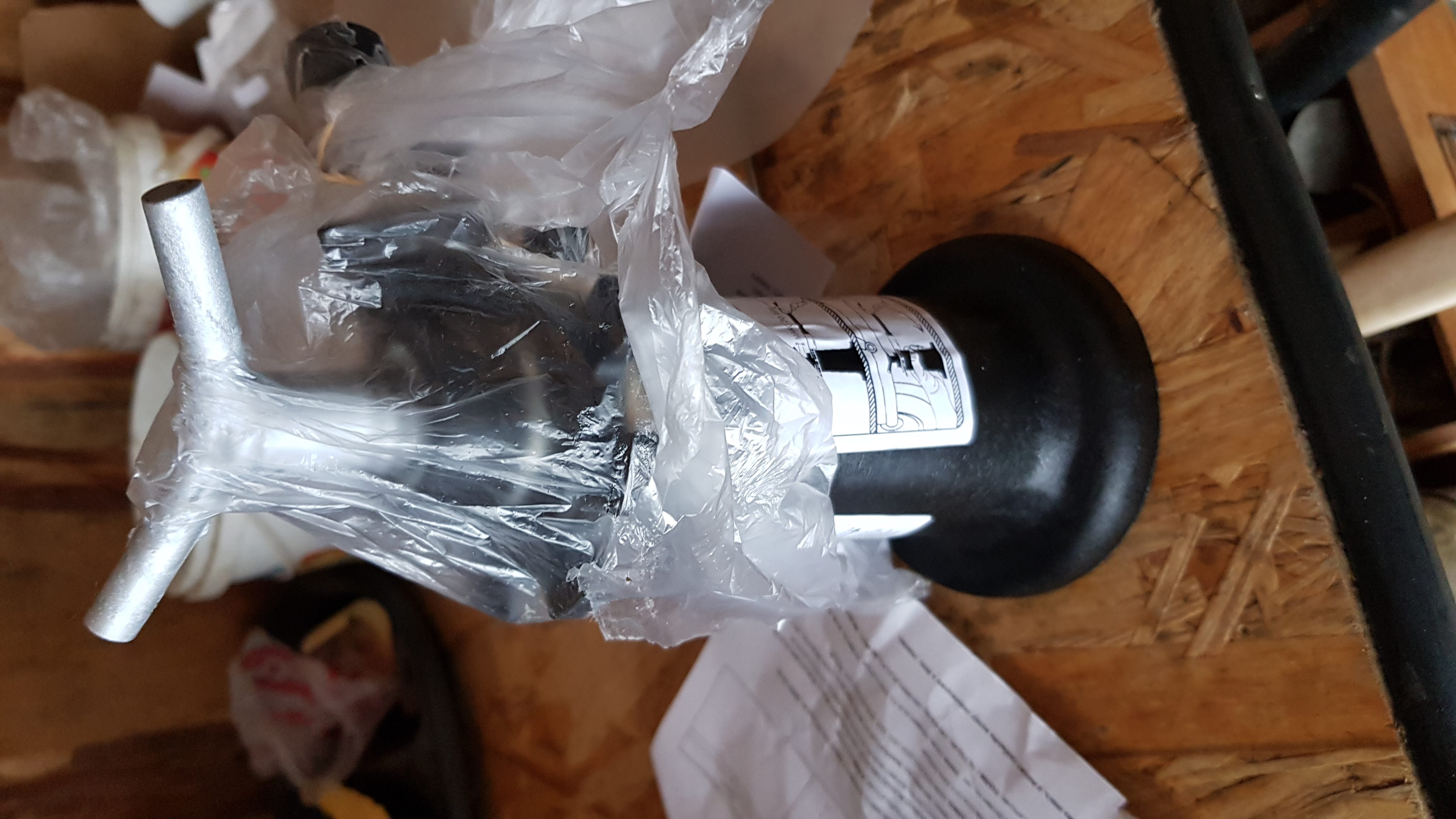

Про домкрат было?
у меня такой же на весте...
картинку не могу развернуть
- 20190123_123204 (2).jpg (913.48 КБ) 4680 просмотров

Этот сразу на помойку. На сайте дромовском, там тесть блог, тест-драйв патриота. Короче, это дрян из пластика, под весом патриота попросту сложилась. Нужно нормальный покупать, какой именно не знаю, сам пока еще не определился.

У меня "ромб", но тоже Г...
Хорошо от Хантера есть винтовой железный)))
